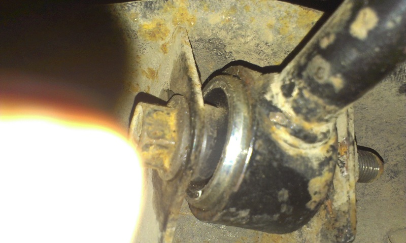

Новые стойки, резинки и верхние опоры с подшипниками

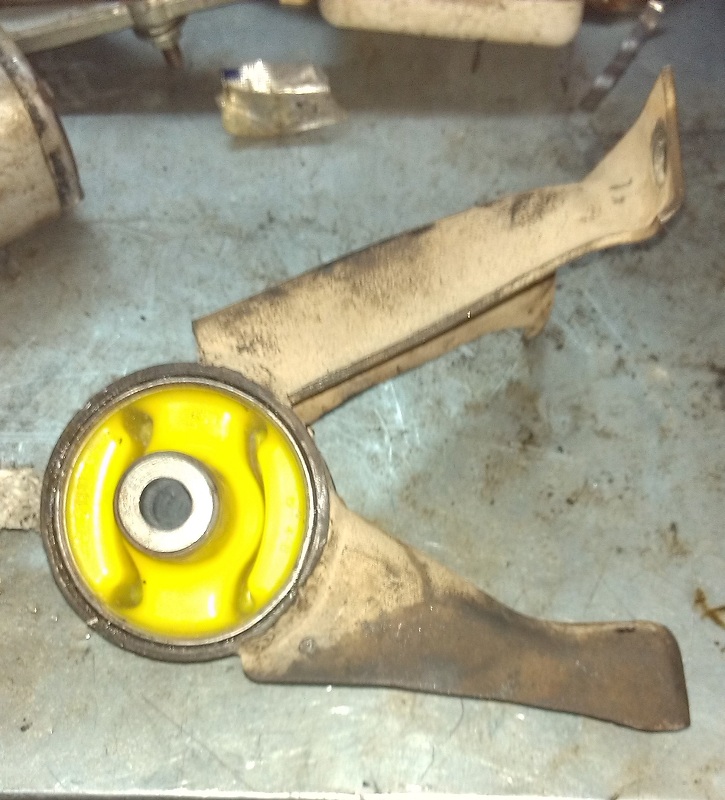

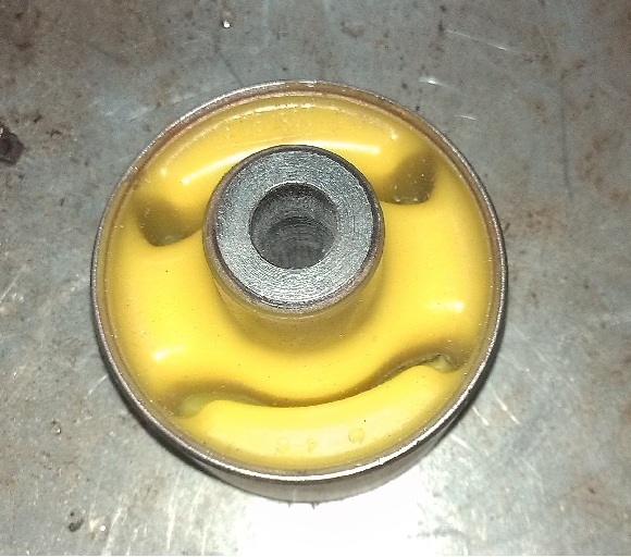

Плавающий полиуретановый сайлент заднего "серпа" от "Точки опоры"
В этом рычаге просто заменил "плавающий" сайлент-блок на новый от CTR

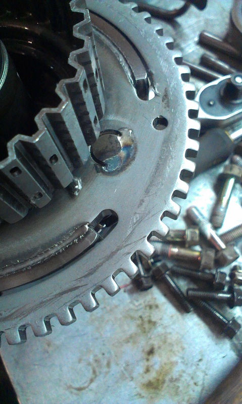

Почти выпавший из планетарки палец, коробасу недолго оставалось, вовремя полез туда
Пальцы проварены аргонно-дуговой сваркой без использования плавящегося электрода. Детали просто сплавляются друг с другом, очень надежно и без перегрева.

Аргоном проварил... все равно что ребенка обидел... щас какашками закидают...

Marshall писал(а):Аргоном проварил... все равно что ребенка обидел... щас какашками закидают...
Делалось для себя, успешный опыт проварки планет аргоновой сваркой у нас уже есть. Никого к этому не склоняю, особенно тех, для кого лазер - религия :-) Кстати, на фото палец проварен только частично потому, что мешает шестерня, с другой стороны проварка сплошная. Т.е. проварка двусторонняя, плюс крышечки тоже приварены на место.

и всё же... надо было просто купить новую планету и поставить, без всяких аргонов...

jam писал(а):и всё же... надо было просто купить новую планету и поставить, без всяких аргонов...
Ну это понятно, лучше всего быть богатым и здоровым :-) Посмотрим, сколько проходит. В каком-то смысле эксперимент :-) Хотя некоторые и новые планеты сразу варят. Есличо, есть у меня еще планеты, бахнет - коробас скинуть недолго :-)

если у тебя планета бахнет, то бахнет и многое другое внутри АКПП... и просто заменой планетарки не отделаться, увы...
мой совет - сразу контракт прозапас приобрети, на всякий случай! =)
