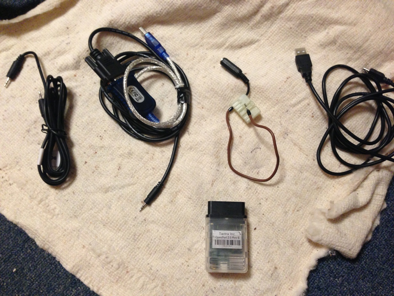

И еще купил шнурок, так вот там куча всяких проводов, назначение которых мне непонятно.
Особенно интересен шнур с COM-port -зачем он, если есть прямой USB?
Поясните по порядку на фото.

Сообщение Dimarik » 11 дек 2012, 08:14
Это вроде по фото на ОпенПорт 2.0 похож

Сообщение AntonSergeevich » 11 дек 2012, 09:18
По надписи Tatrix openport 2.0 догадался? )))

Сообщение Dimarik » 11 дек 2012, 09:28
AntonSergeevich писал(а):По надписи Tatrix openport 2.0 догадался? )))
Честно говоря - надпись даже и не смотрел
