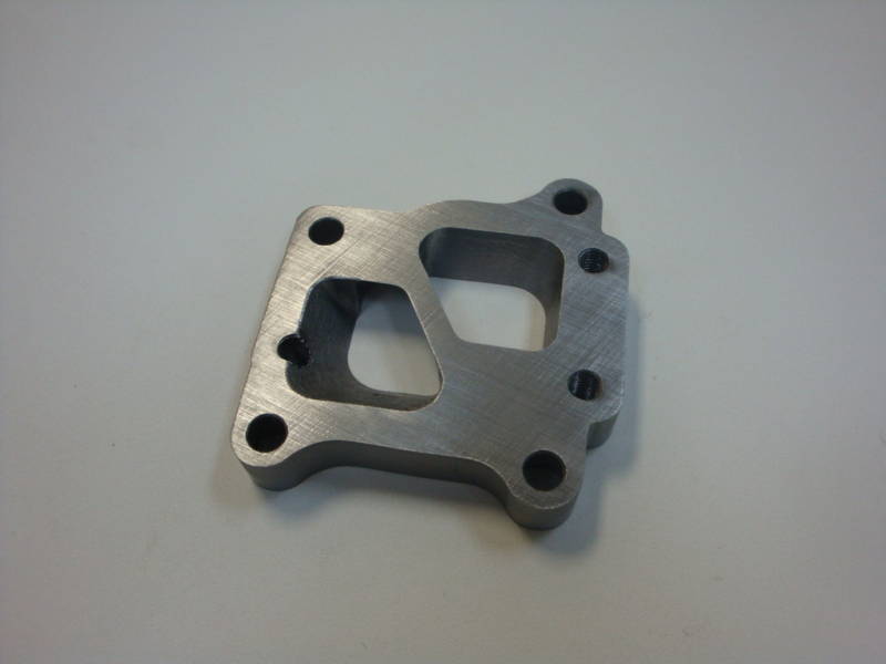

а коллектор мона не трогать от ево6 толстостенный и фланец - переходник на турбу от 3-шки
