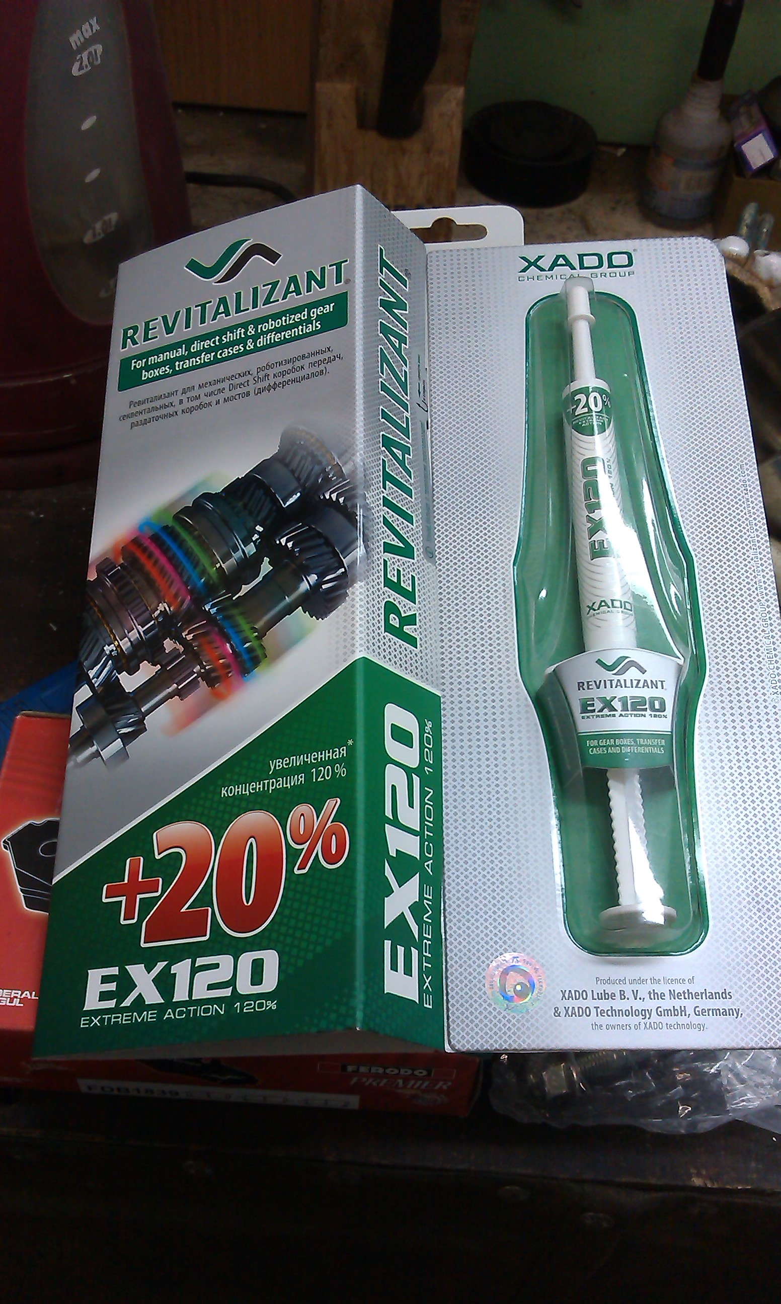

Поменял задние колодки... заодно почистил от окалины задние скобы и поставив на левом суппорте новые направляйки, что-то не нравились мне старые :)
В гудящий трансфер залил 600мг мотыля компетишен и бабахнул присадки хадо, поглядим, что будет с ним, надеюсь не рассыпется :)
Так же в мотор присадку бахнул, интересно, почувствую ли я разницу :D
Несколько дней назад поменял рулевые наконечники и тяги на CTR. До этого стояли тоже тяги CTR и я думал, что правой хана, т.к. начало люфтить колесо, но как выяснилось при разборке, она тупо открутилась от рейки, как... загадка :(
А вот правый наконечник пришёл в негодность. Теперь спереди тишь да гладь.
Сзади поставил оригинальные рычажки схождения, старые ниразу не трогал и такое чувство, что до меня тоже их никто не трогал. Люфты в ШС были по 3-4мм и недурно так стучало сзади иногда.

Сообщение Strogan » 13 ноя 2012, 20:41
тыж против химии в двиг? или посмотрел какой двиг внутри говняный, и решил что хуже не будет? :-) масло лучше поменяй :-)
Re: Mitsubishi Airtrek Gold
Сообщение jam » 13 ноя 2012, 22:30
да чёт наслушался и начитался, решил бахнуть =)
масло наоборот рекомендуется не менять
