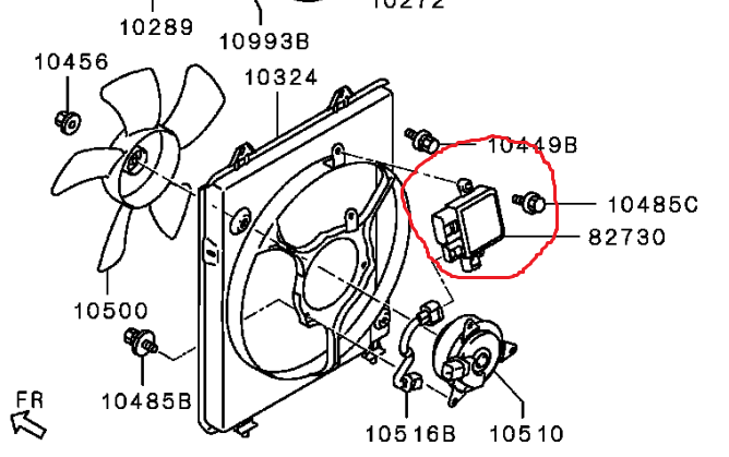

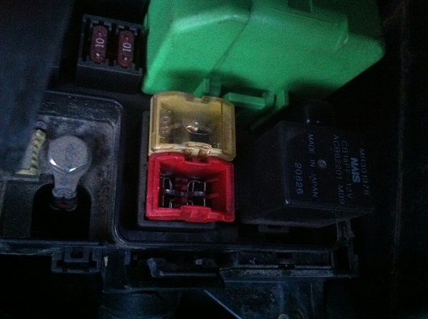

Продолжаем разбор траблов... поменяв радиатор вместо б/у на новый, завел двиг на проверку. Температура 90 и вентиляторы не врубаются. Открываю предохранители под капотом, смотрю тот что на 50А кончился. Кое как согнул контакты и воткнул его обратно. Релюха стала щелкать, а вентиляторы на месте, хотя до разбора всё работало. Кинул пока на прямую один вентилятор. Я так понял - что попал на замену блока вентиляторов?

Разьве на вентиляторы идет 50А пред?
Re: Вентиляторы охлаждения
Сообщение Витос » 06 июл 2012, 05:57
Не знаю, но после его замыкания на фишке, входящей в блок вентиляторов, начало выдавать напряжение.

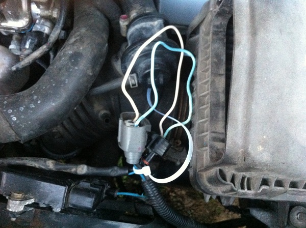

видел два вида смерти данного контроллера:
1. винты крутятся постоянно на всю (удачный вариант)
2. винты не крутятся совсем (не повезло)
скорее всего твоему сикинбаба... ищи другой =)
свой для теста снять не смогу увы, из-за пайпинга переделан крепёж и посажено на локтайт.

оно есть, видно же на фотках, что с одной фишки на другую провода брошены, для постоянки.

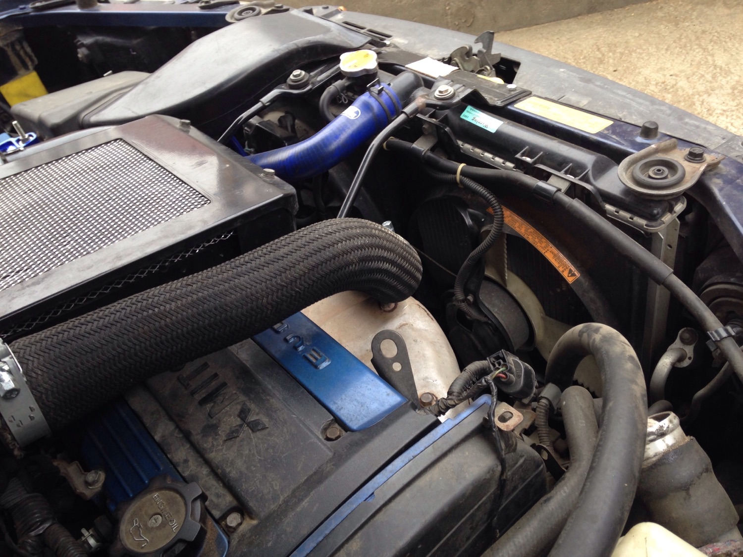

Кто подскажет, может основной вентилятор работать не на всю мощность? Машина стала греться, хотя на улице не так жарко... Открыл капот, при работающем вентиляторе, а он как мне показалось, еле дует....

у меня так было, не мог понять в чём дело... потом ваще перестал крутиться)))
