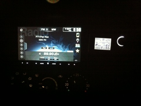

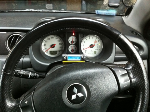

Так как уже приехал Буст-контроллера Blitz SBC i-D viewtopic.php?f=8&t=158&start=125#p19004, то выбрал времечко и решил снять старый-добрый Буст-контроллер Greddy Profec B-spec 2 с которым прогонял 2 года.
Вот как он стоял в авто
В общем процедура не сложная но чутка муторная, необходимо было разобрать под рулевой колонкой и бардачок — вытянуть старый шланг и протянуть провода нового буста.

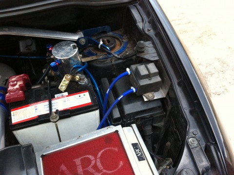

Под капотом всё просто — вакуумный тройник поставил на то место где стоял тройник Гредди, повесил ЗДОРОВЫЙ соленой и прикрепил шланги, затем протянул провода в салон и запитал по рулевой колонкой.
Установка соленойда

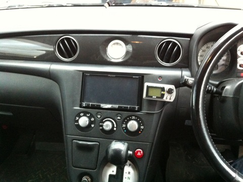

Вся процедура заняла часа 2 и вот он установлен.
А вот как светится ночью
Установил сюда временно, с местом ещё подумаю, так как скоро с Владика приедет Blitz Power Meter I-D и буду думать куда их поставить парой.

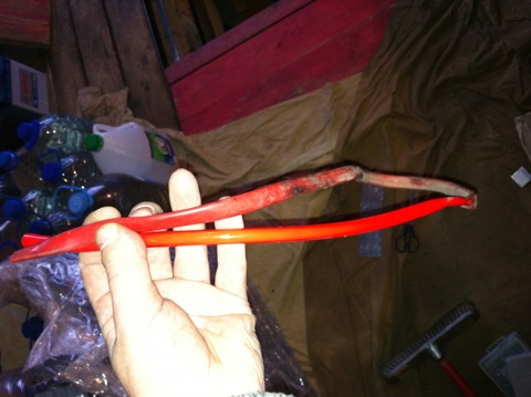

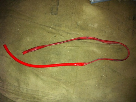

НЕ ПОКУПАЙТЕ ДЕШЁВЫЕ ВАКУУМНЫЕ ШЛАНГИ.
Вот что стало с дешёвыми ТОНКОСТЕННЫМИ шлангами от жары под капотом.
Та част что была в салоне осталась без изменений, а та часть что под капотом вся поёжилась.
