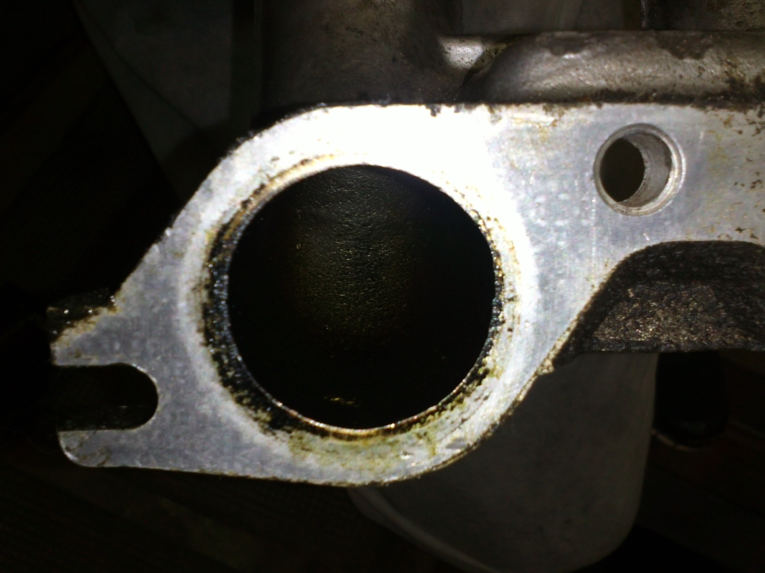

парни, у друга турбо 12. построена на субаро турбе 04. нива поршня и т.д.
есть много вопросов. прошу без особого флуда, если совсем немного)))
1й .
у него стоят так же субару форсы на 440 сс. типа ахеренный настройщик одного типа ахеренного клуба утверждает что ему просто необходима замена форс. на 0.8 кг у него загрузка форс 93-95%. ну это тупо бред. так можно загрузить форсы очень богатой смесью. я ему советую не менять форсы и поехать к другому настройщику.
у него подавило сразу не сразу, хз, масло.
я ему говорю чтобы померил компрессию. одно из предположений кольцам конец.
брат друга утверждает что компрессию мерил как то после покупки авто и сказал компр. 7 с чем то. утверждает что это хорошо и настройщик выше упомянутого клуба говорить что это хорошо, так у всех. я пытался ему объяснить что степень сжатия и компрессия это разные вещи и что компрессия 7 с чем то это совсем не хорошо, но бесполезно.
в каналах воздушных гбц, направляйках, в ранерах коллектора со стороны гбц дохерище налета и нагара. как? откуда?
масло мотюль 300в
пробег мотора тыщ 10, 15 максимум.
фоты прилагаю. прошу конструктивно, по делу и по пунктам.

из под клапанной крышки крапаль крапаль сыренько.
турба сухая, исправная, ставилась новая при сборке мотора.
стоит масло уловитель.
ранер коллектора
ранер коллектора

Сообщение belial » 30 сен 2012, 20:00
1 если смесь богатая машина бы не ехала и стреляла бы сажей. если этого нет и при этом машина валит на свою комплектацию форсы могут кончиться - но при этом они могут тупо выйти из троя и не лить столько сколько надо(их надо пролить)
2 компрессия пропасть вехде сразу не могла. сс если будет 7 машина ехать скорее даже работать не будет
3 нагар в гбц это нормальноу него скорее всго злые валы, а это значит что впускные клапана еще не закрыты на стадии выпуска это нормально
про масло я не понял - ноесли оно убегает надо знать объем, и куда оно убегает,

belial писал(а):1 если смесь богатая машина бы не ехала и стреляла бы сажей. если этого нет и при этом машина валит на свою комплектацию форсы могут кончиться - но при этом они могут тупо выйти из троя и не лить столько сколько надо(их надо пролить)
машина едет хорошо, но такая загрузка не реальна. имхо
валы не злые.

Сообщение belial » 30 сен 2012, 20:16
а я тебе еще раз пишу))))
реальна!!! в случае неисправности форс, пример: друг прикрутил 42гтх и поставил новые 2000 боши, настрока, топлива не хватает форсы кончились!!! они не поняли в чем беда нагрузили до 160%ради эксперимента - работаю. начали проливать а они кто куда больше литра ни одна не выдала.
или неправильного их определили но я думаю это маловероятно
с валами там сложнее чем просто злые))) у тебя же ДЗ тоже засерается тебе не кажется?? так и там. это норма

Сообщение KVADRAT » 30 сен 2012, 23:08
За 114 тыс.км. дз мыл 2 раза.и то 2й по пути во время друговп ремонта.
Причем что интнрнсно, в пайпах сухо. А у него пробег максимум 15

У меня собрано было на TD05 и стояли 440сс форсы, ехала 13,5 квотер. Компрессия наилучшая которой получилось добиться -9 очей, это при СЖ 8, и 7 стоток теплового зазора в цилиндре. Сажа в башке это помоему перелив конский и плюс масло. Померяйте сами компрессию с маслом и без, там нагар уже и на клапанах наверное. У меня на 7 уже еле заводилось.

Тип (драгер местный) который прояснил кое какую инфу, посмотрел на отверстия впускные, сказал типа это нормально. Я стал убеждать что это нихеоа не нормально, в скором времени проскочило что типа из за колпачков может быть. Откатана машина на 11.7 смеси.

По поводу маслоколпачков - главная проблемма жиг - ооочень плохие расходники, можно поставить оем новый и они тут же начнут разваливаться - выход все расходники тюнь.
