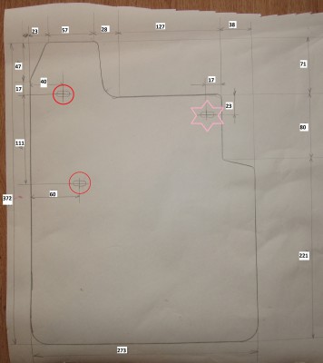

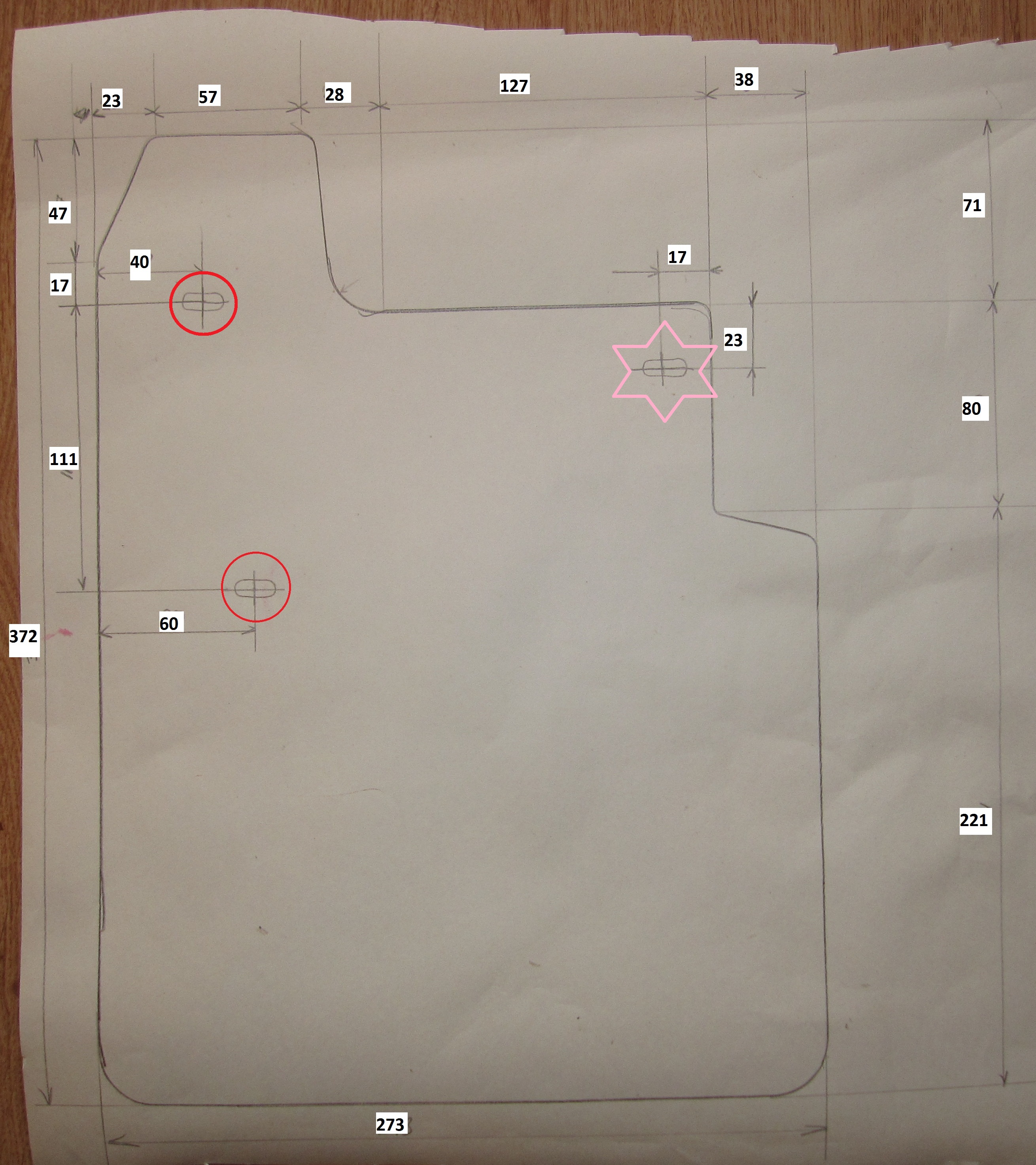

А ты прежде чем отдавать 1500 рублей, возьми да и попроси меня, мол, Лёх, сделай пожалуйста чертёжик, а???
А Лёха взял и сделал.

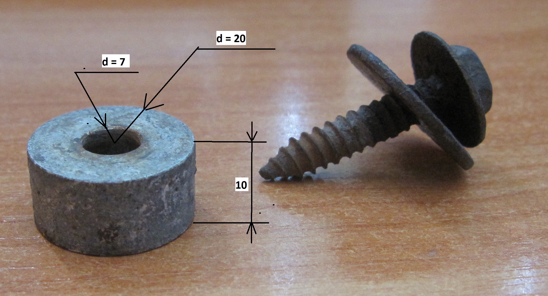

Обведено в розовую звёздочку место крепления, в которое между брызговиком и подкрылком автомобиля у меня помещена проставка из силумина, что на фото 2. Без неё брызговик бы в этом месте сильно изгибался.
В остальных местах крепление саморезами к клипсам в подкрылке, не знаю, что там в стоке у вас, у меня клипсы с отверстиями под эти саморезы как раз.
Пользуйтесь на здоровье.

зы: Лёша спасибо за чертёжик, попробую это дело на бумагу нанести... :)

Как обычно Лёша немного всё попутал! Силуминовая проставка нужна в другую дырочку, в ту, что обведена розовой звёздочкой! Пост и чертёжик поправил :)

За размеры конечно огромное спасибо но есть одно но, у меня машина серебристая и мне кажется красные брызговики не совсем уместны, я вот думаю может чёрные или серые сделать , или может всё таки красные типа раллиарт должен быть красным???И ещё писать на задних митцубиси и т.д. или ничего не писать или может раллиарт, нет :? ??? Вообщем как лучше,кто как думает???!!!
