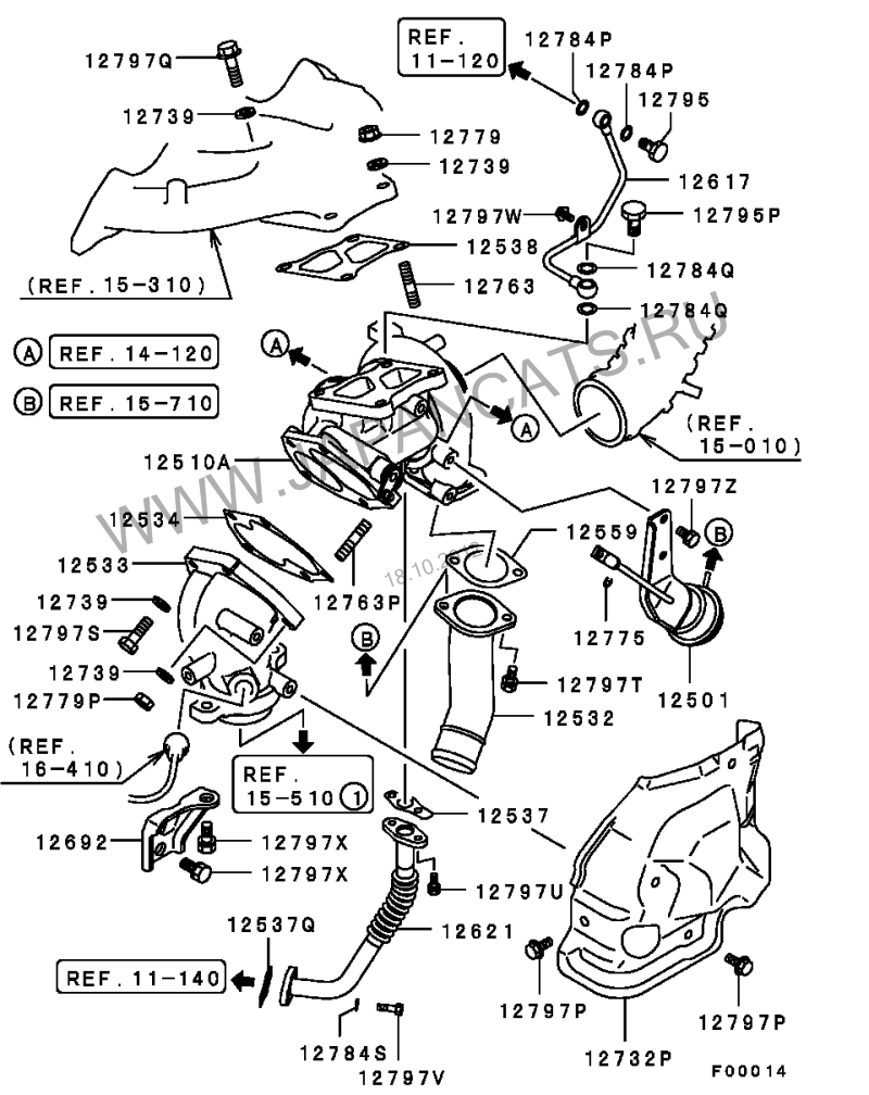

Парни, выручайте советом!
Купил TD-05, там отсутствует деталька 12621
Подойдет ли старая от Td-04
Если нет, помогите ссылками!
Спасибо!
Спасибо!

Re: Airtrek Turbo городской ЗВЕРЕК и 1000 вопросов
НЕТ
Это трубка подачи масла
Уже проходили это - от стоке не подходит
Подойдет с натягом.
По возможности лучше иметь с эво, но у меня стоковая стоит.
а где ее с эво взять-то!
На экзисте только сток, ЭВО там даже нет в каталоге!
Киньте хоть номерок, готов на новую разориться! (Но лучше Б\У)
все там эвики есть по X
как это нету номера вот он 1225A001
