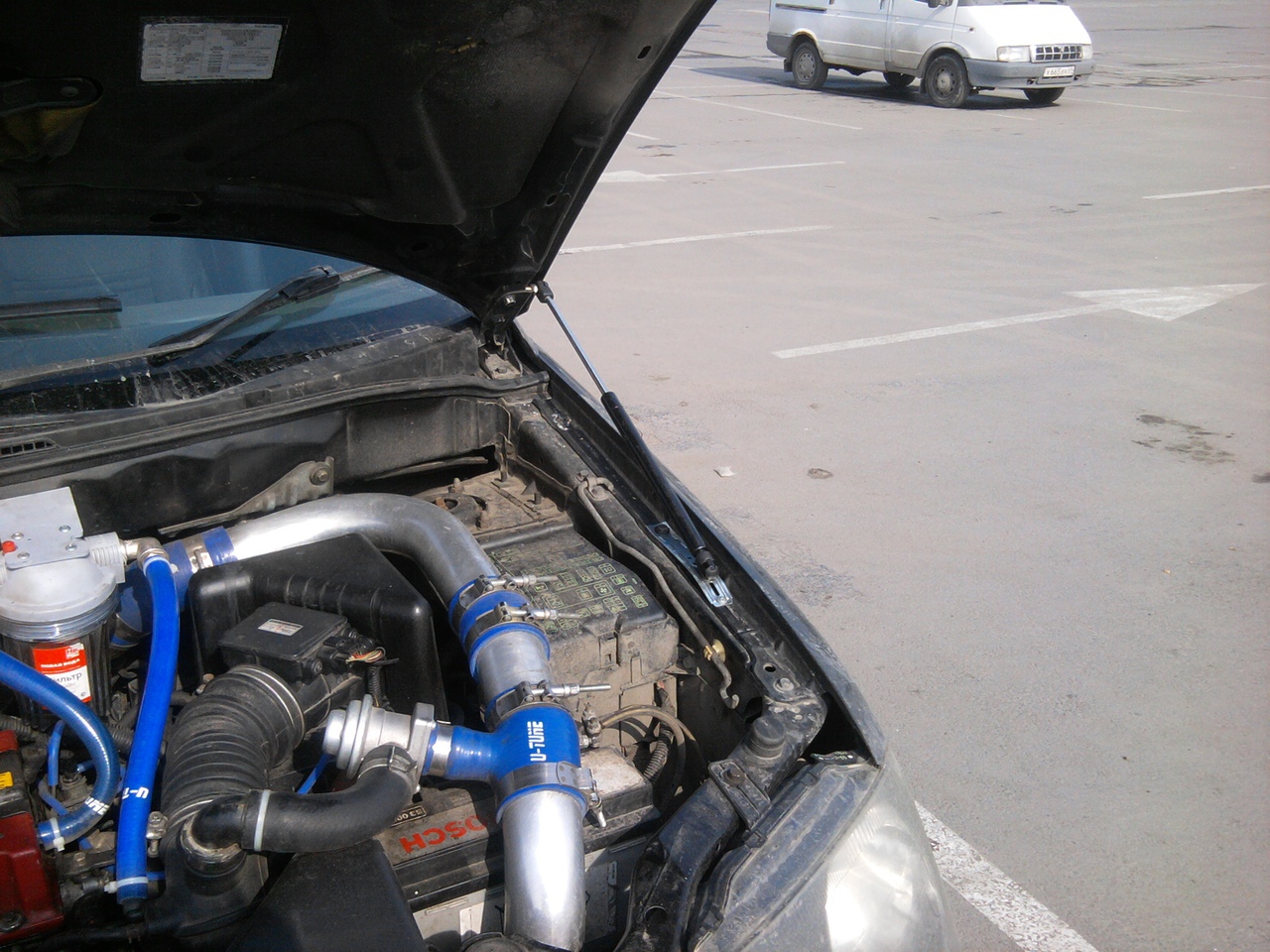

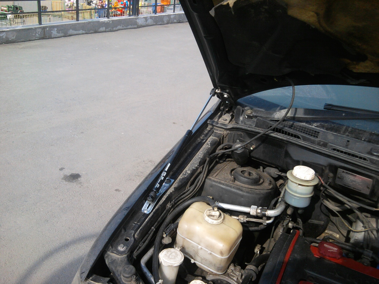

Сообщение Homa » 26 сен 2012, 10:07
Вот так, без сварки. Шуруповерт, сверло, метчик. Работы на 15 мин!

Сообщение Homa » 26 сен 2012, 12:15
Пожалуйста!

Сообщение Homa » 26 сен 2012, 12:34
Упоры от таза, от какого-не знаю!
Пришел в магаз пальцем ткнул в первое, что на глаза попалось!
Ньютонов многовато, приходится придерживать капот.(к тому что можно брать и помягче)

Сообщение Homa » 27 сен 2012, 07:35
Я же тебе фотки выложил...
Покупаешь от ВАЗа, любые!(только сильно упругие не бери)
И ставишь!

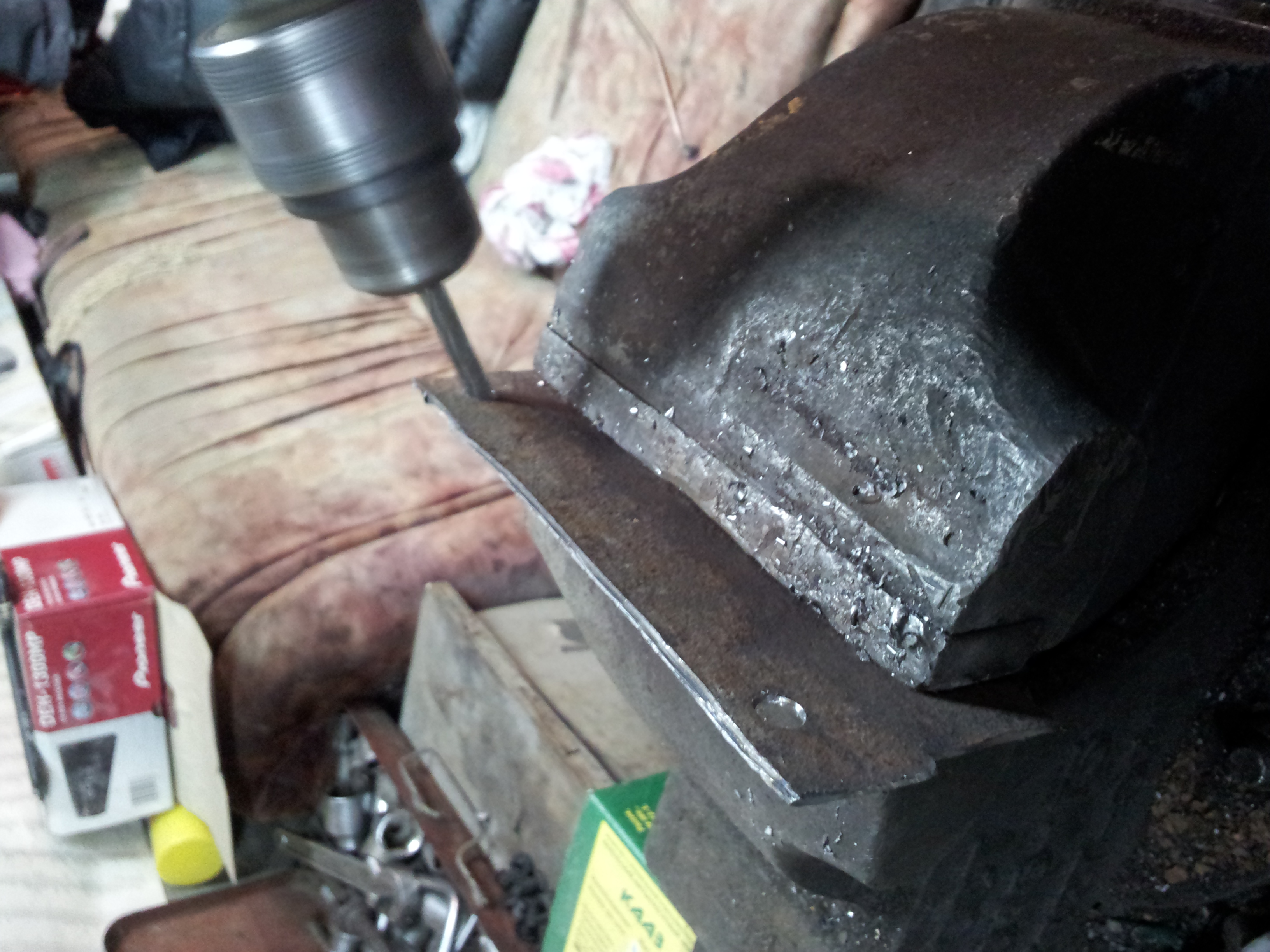

Установка амортизатора(подъемника) на капот. Отчет.
Сообщение SpiL » 14 окт 2012, 00:32
Привет всем. Копались в гараже с проблемой по свечам, осталось время и пиво и решено было замутить амортизатор на капот.. а то надоела эту кочергу ставить )))
Было взято:
Кусок метала хер знает от чего. Толщиной 1,5мм
амортизатор (конкретно б\у) от какой-то жиги, скорее от четырки
Болгарка
Дрель
Пару,тройку ключиков
Полуавтомат и две пары рук.
какое-то количество пивася))
Начали..
исходный материал - железяка

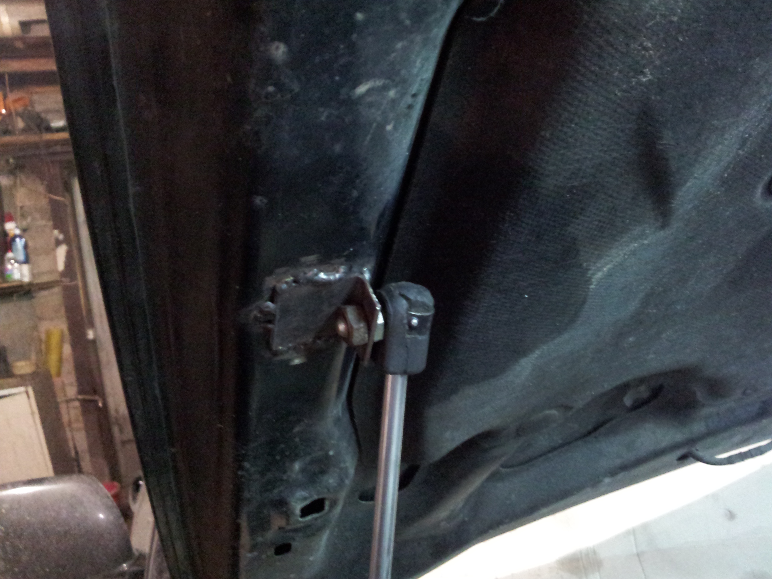

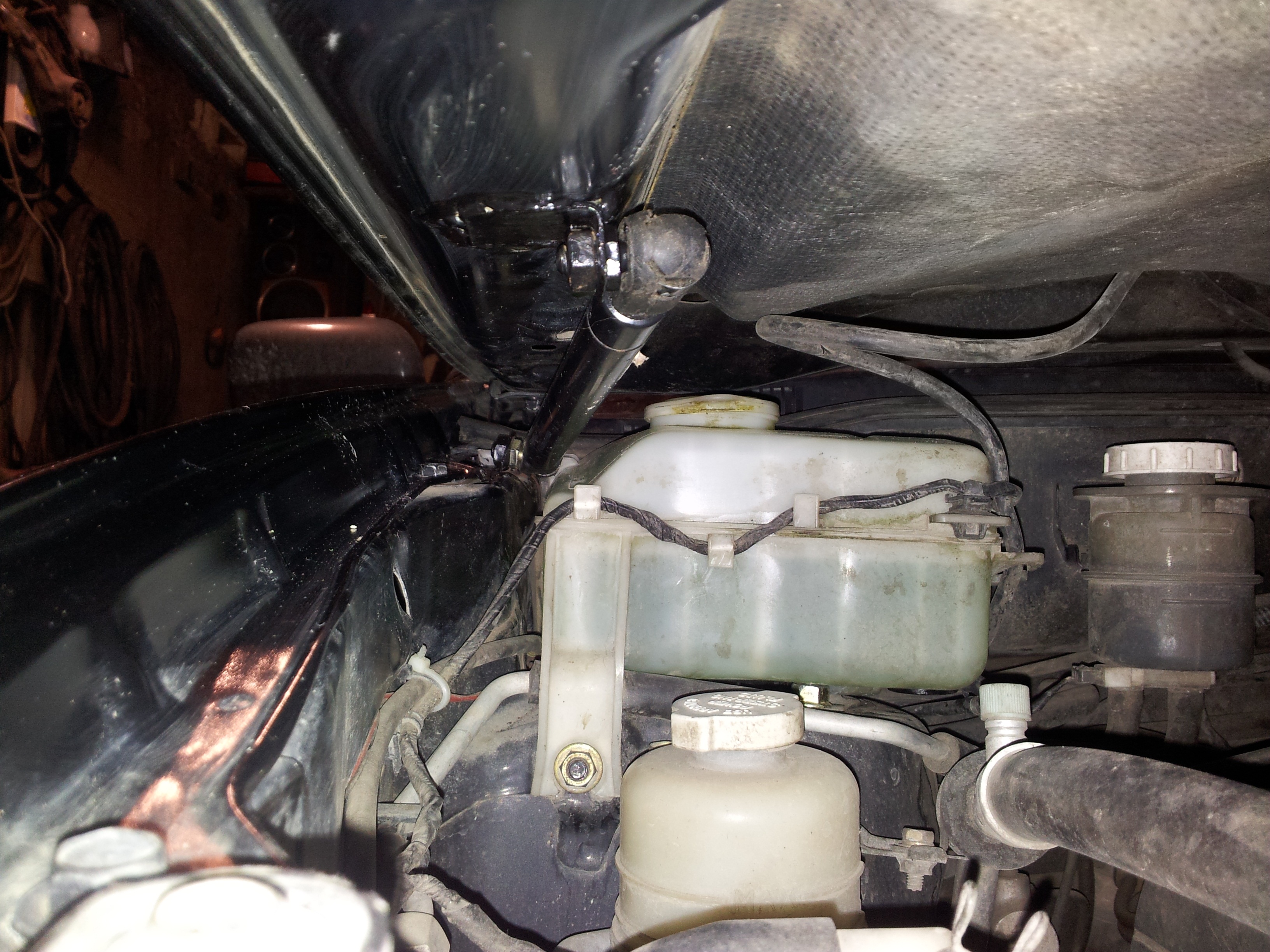

Приварили верхнее крепление потому как иначе никак. Такова конструкция нашего капота...
привариваем верхнее крепление

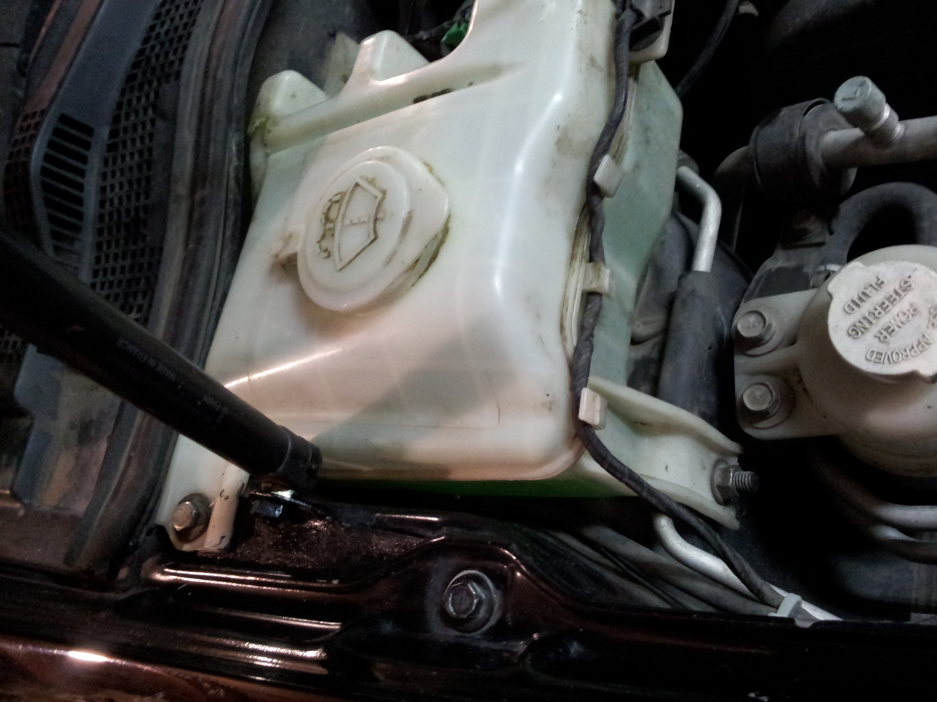

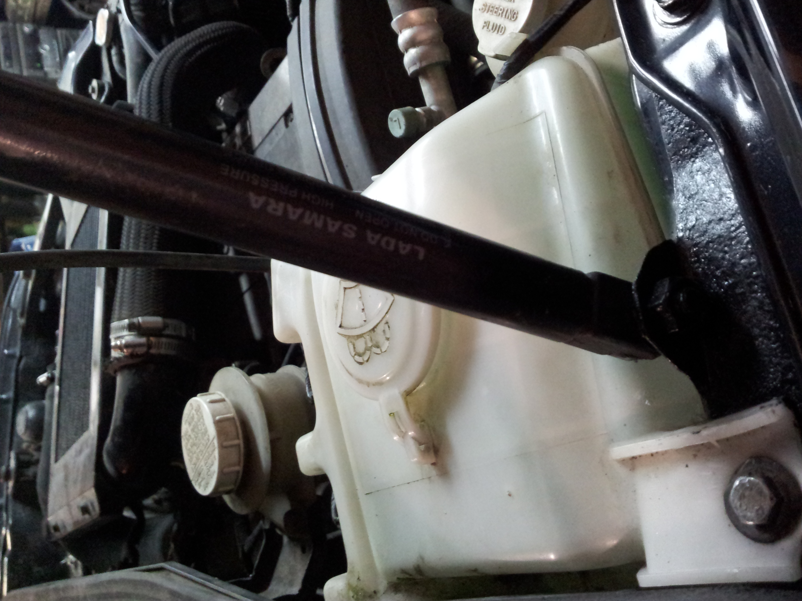

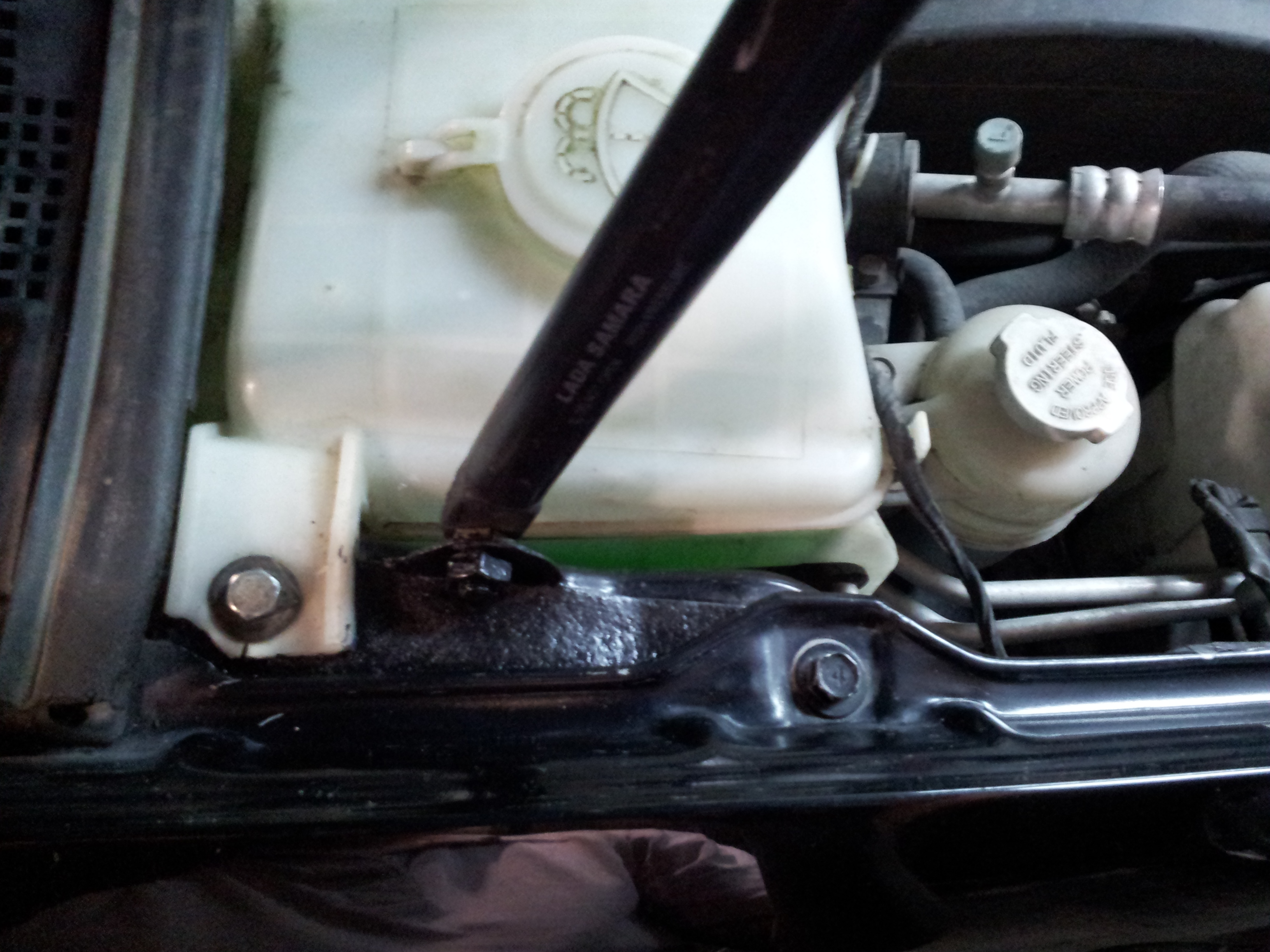

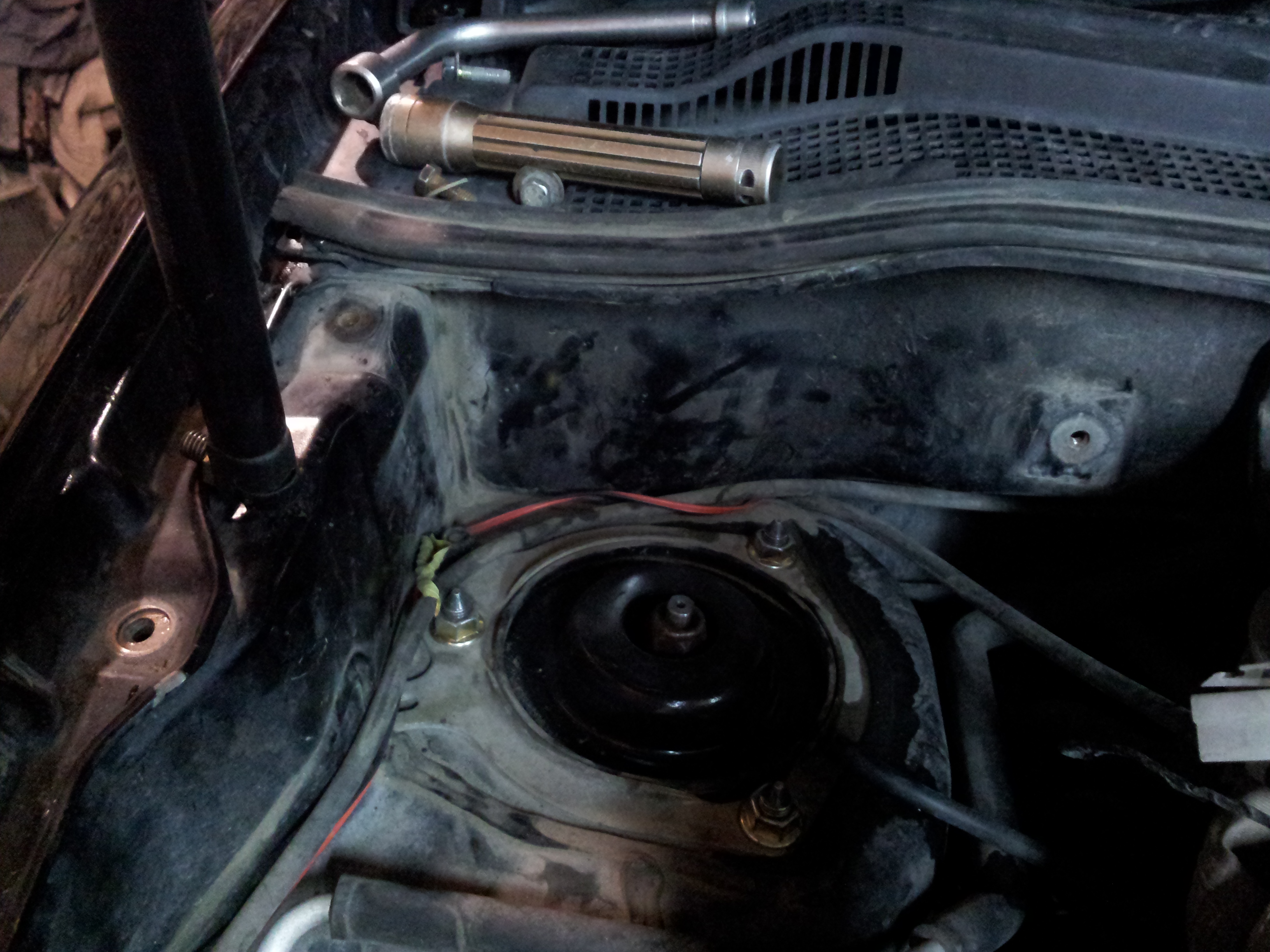

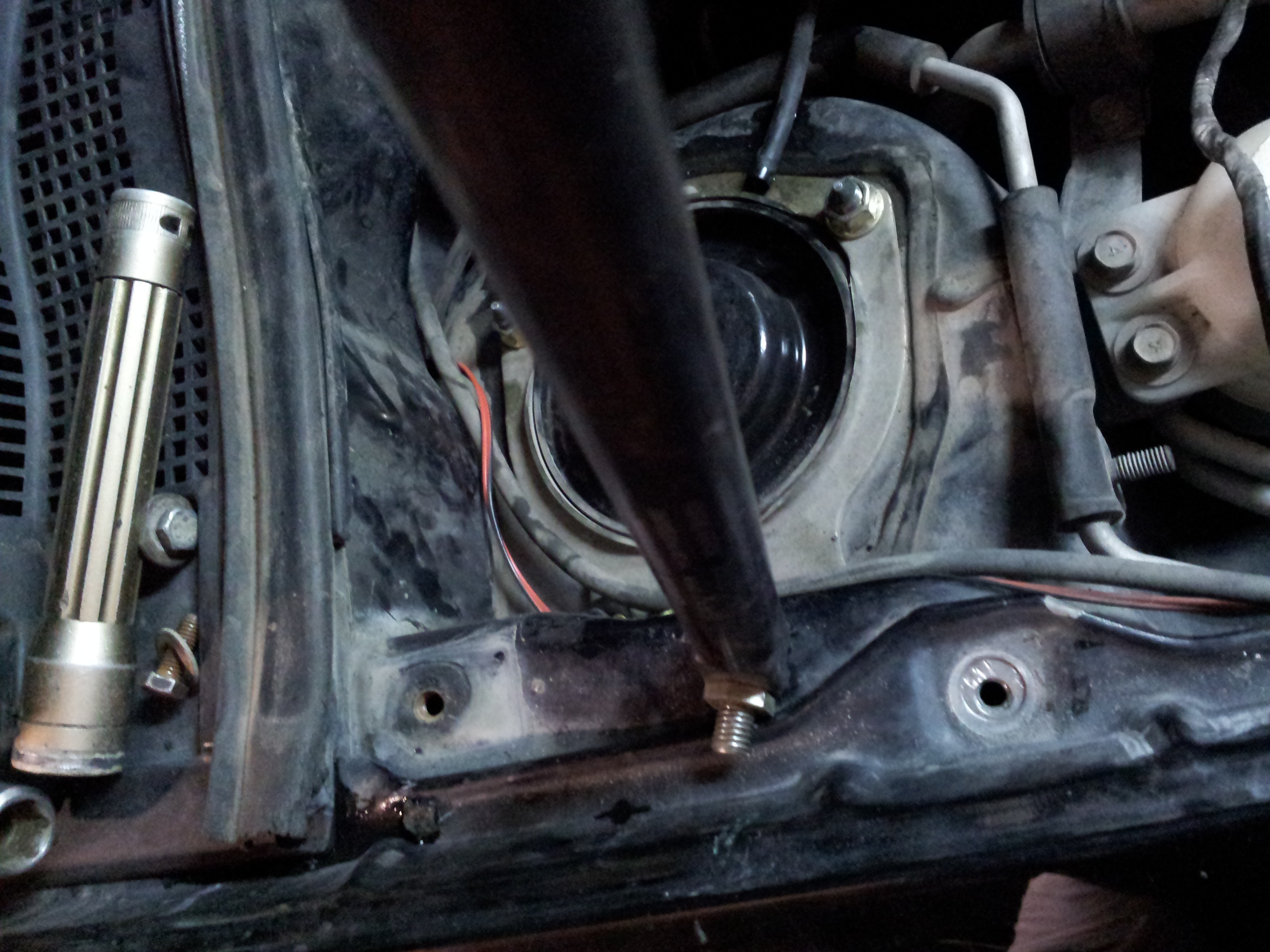

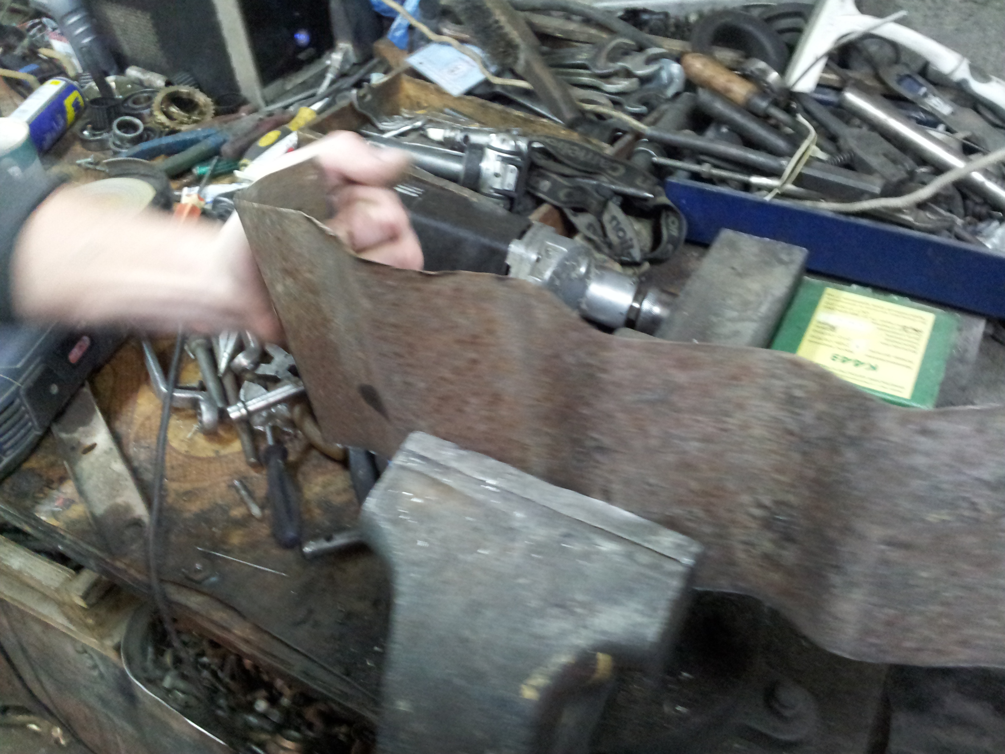

Откручиваем болтик крепления крыла, снимаем бачок омывателя. План таков.. делаем планку крепления нижней части из куска метала и крепим её на два болта (болт крепления бачка и болт крепления крыла).
Сверлим.. пока все убого,ржаво и не по феншую ))

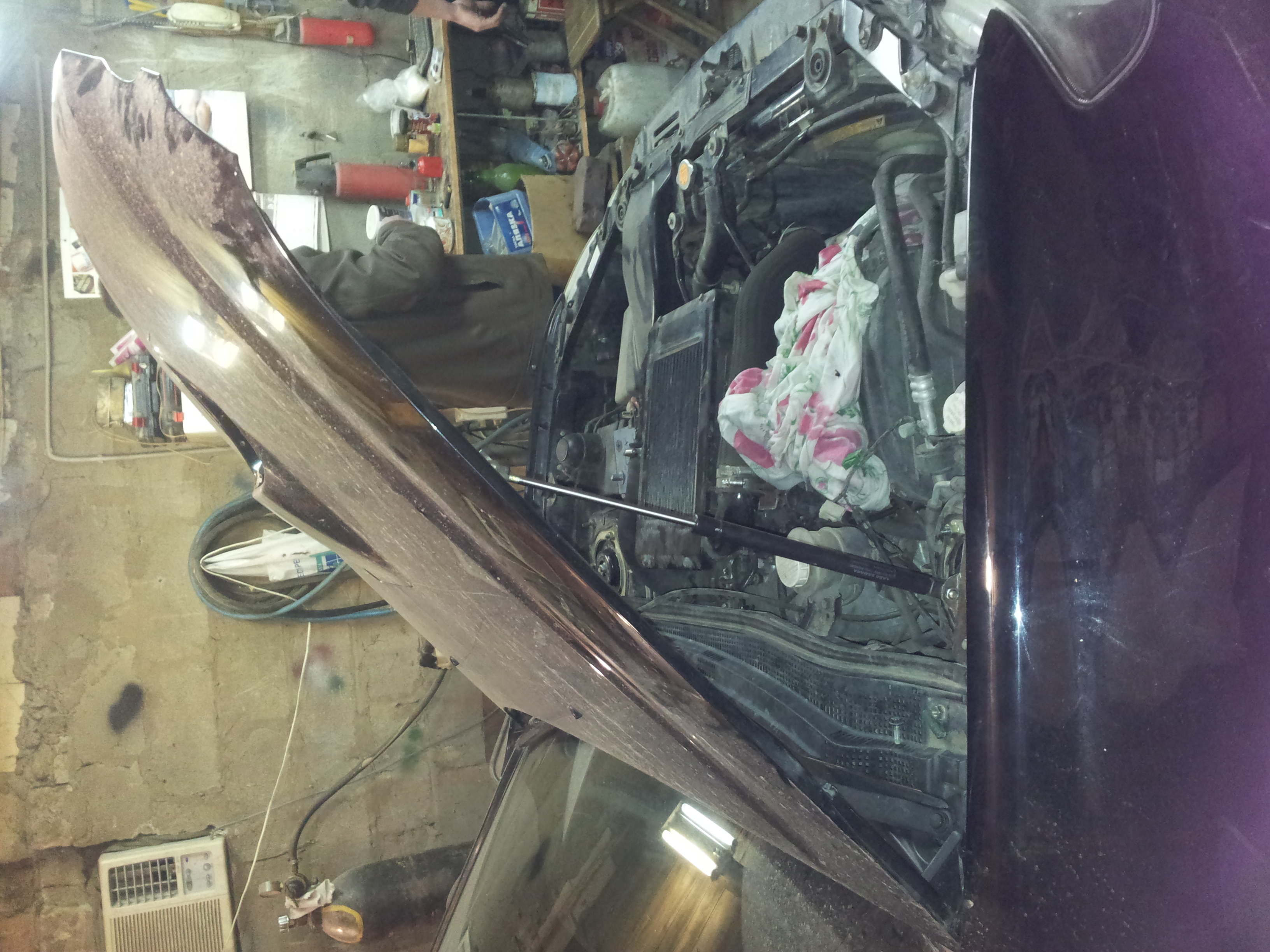

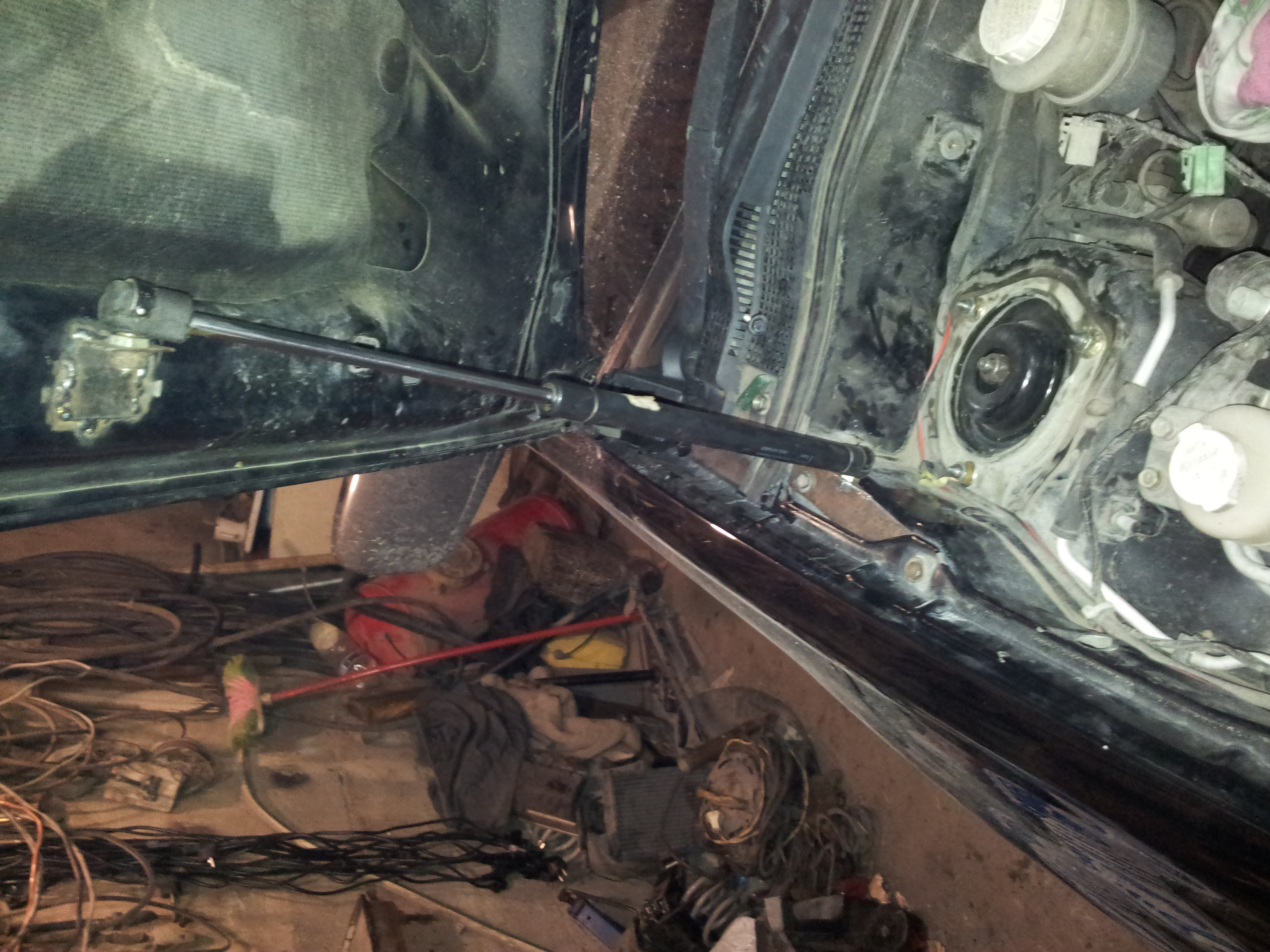

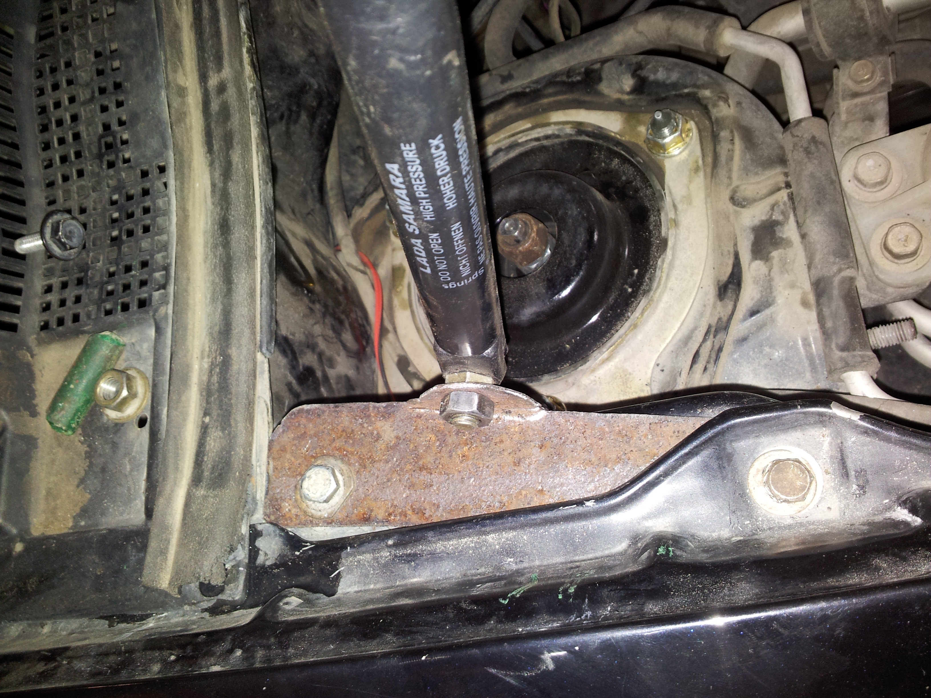

Примеряемся..

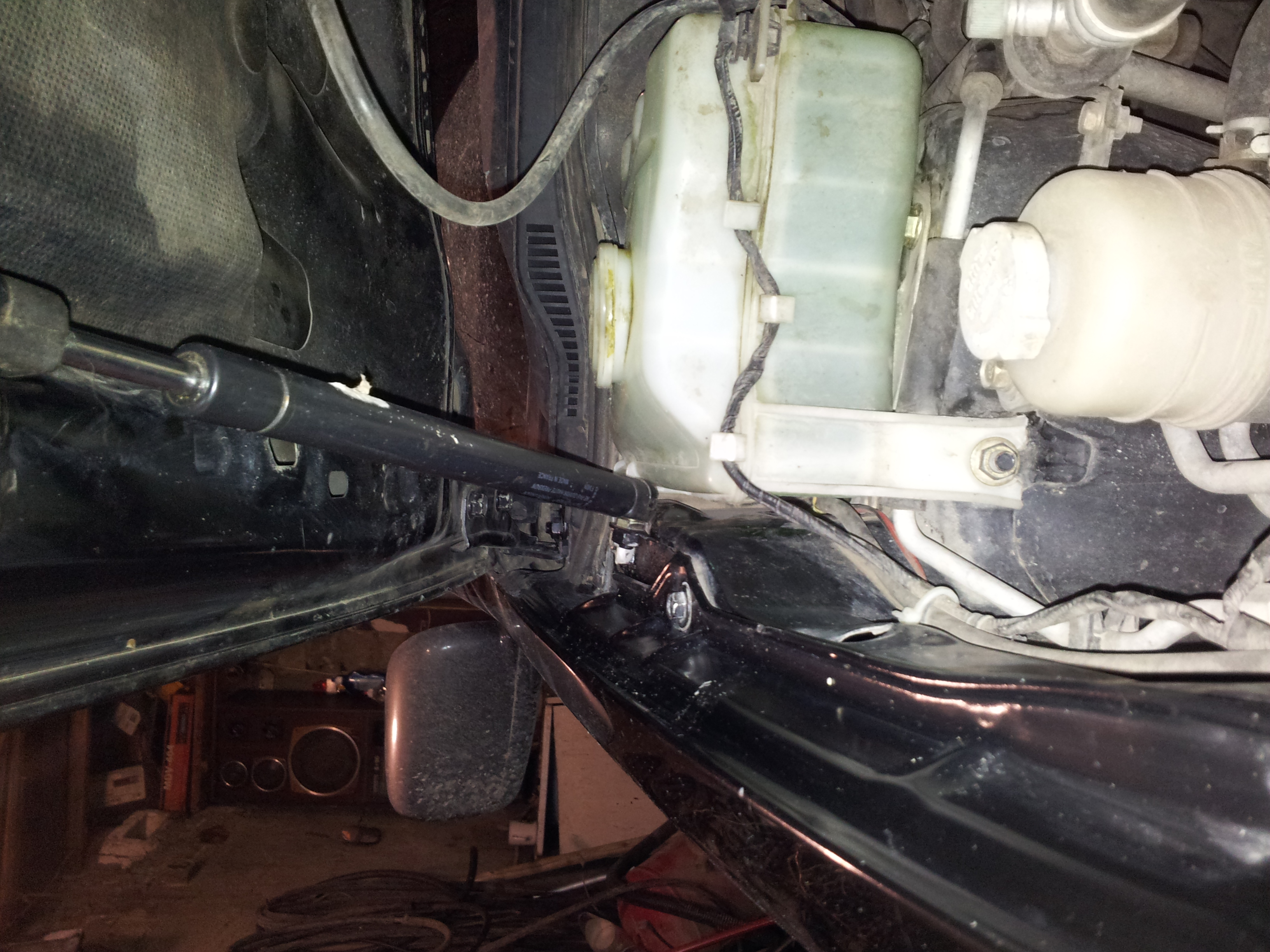

Вот так выглядит открытый капот.
Все подчищено, подкрашено (ноухау от друга - лак для ногтей черного цвета.. где взял - хз)

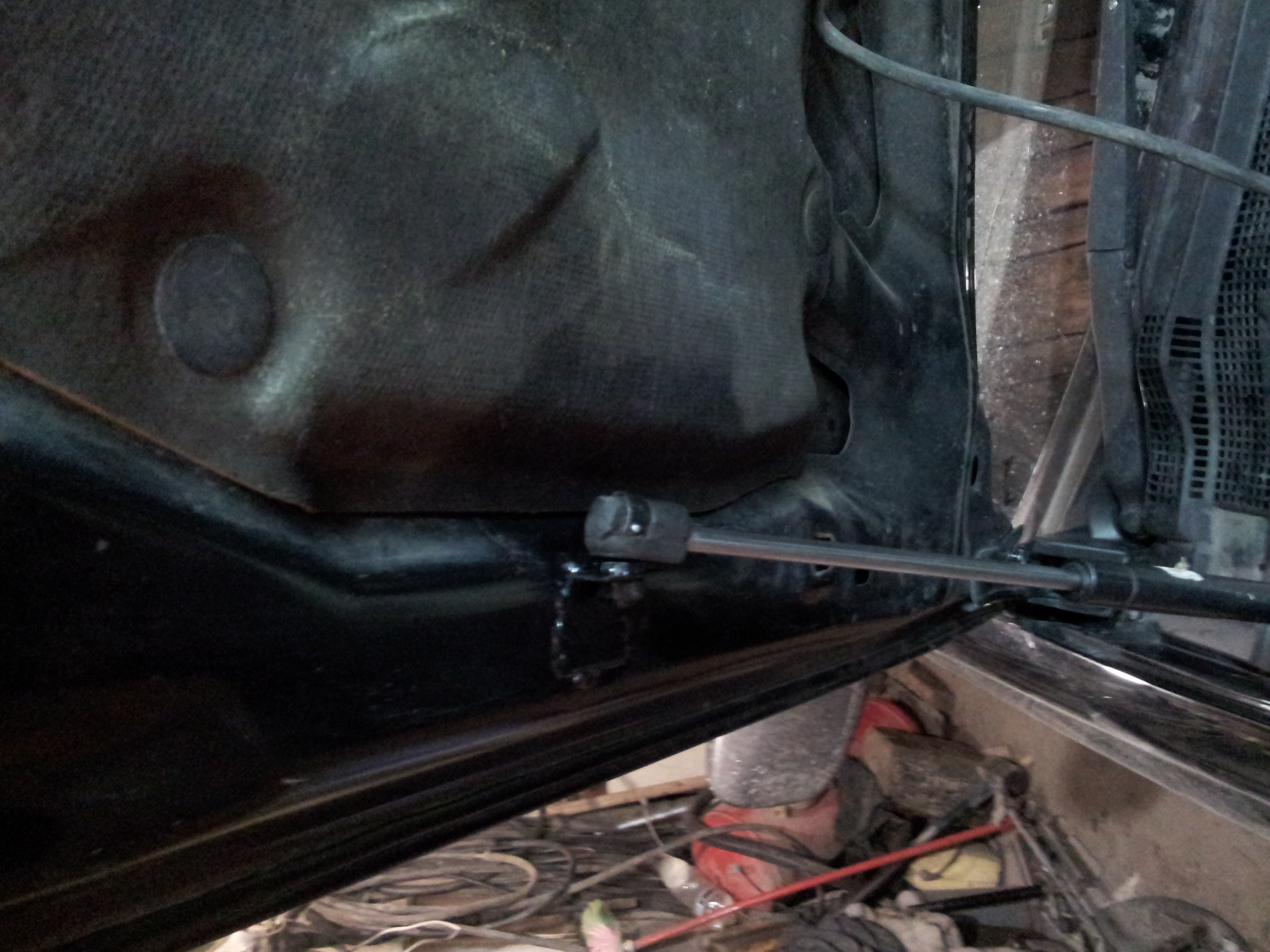

Капот закрыт на половину, фото от фары. Все гуд, ничего не задевает.
Закрыт почти полностью.. все гуд.. все в милиметраже
Итог. Ооочень кашерная тема! Только сам амортизатор слишком мертвый но поменять его это уже пять секунд и 200р. цена вопроса в мазагине на автотаз.

Сообщение Витос » 14 окт 2012, 07:10
А я всё думаю - нельзя ли амморт прикручивать к отверстию - куда крепится опора капота?

Re: Установка торсиона(подъемника) на капот. Отчет.
Сообщение SpiL » 14 окт 2012, 07:46
Витос писал(а):А я всё думаю - нельзя ли амморт прикручивать к отверстию - куда крепится опора капота?
Низя.. угол не правильный будет - нехватит давления а если хватит то оно должно быть таким диким что погнет нафиг наш капотик )))
