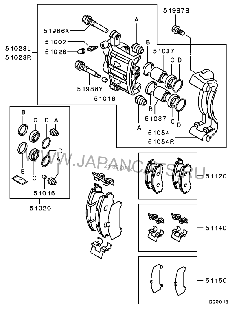

на картинках можешь изложить скобы и направляющие?
желательно на схемах по ауту.
Re: Проблемы в работе тормозов (ремонт)
Сообщение dato » 24 сен 2012, 14:19
51054 L\R Скобка
51986X\Y Направляющие
Все в точности как у нас (2-х поршневые суппорта)
КАРТИНКА С КАТАЛОГА НА АУТ ТУРБО CU2W

А что может быть со скобой, как она может износиться?
шо то ума не приложу
Сообщение KVADRAT » 24 сен 2012, 23:37
По 2 рубаса каждая скоба. Нихера не бюджетно.
плюс пальцы по 400.
51016 - MB 618215 - втулки, тоже ведь нужны? По сотке каждая.
Сообщение dato » 25 сен 2012, 11:06
KVADRAT писал(а):А что может быть со скобой, как она может износиться?
У нас металлические направляющие, вот они ходят туда-сюда в гнезде скобы и потихоньку вырабатывают его, появляется эллипс! (Как на втулках стабилизатора), Вот и начинает звенеть! Направляющие можно и не менять, но лучше все новенькое туда впихнуть!
Свою проблему кстати решил- скобка колодки завернулась и хрустела, пассатижами подергал-встала на место и все ОК!
