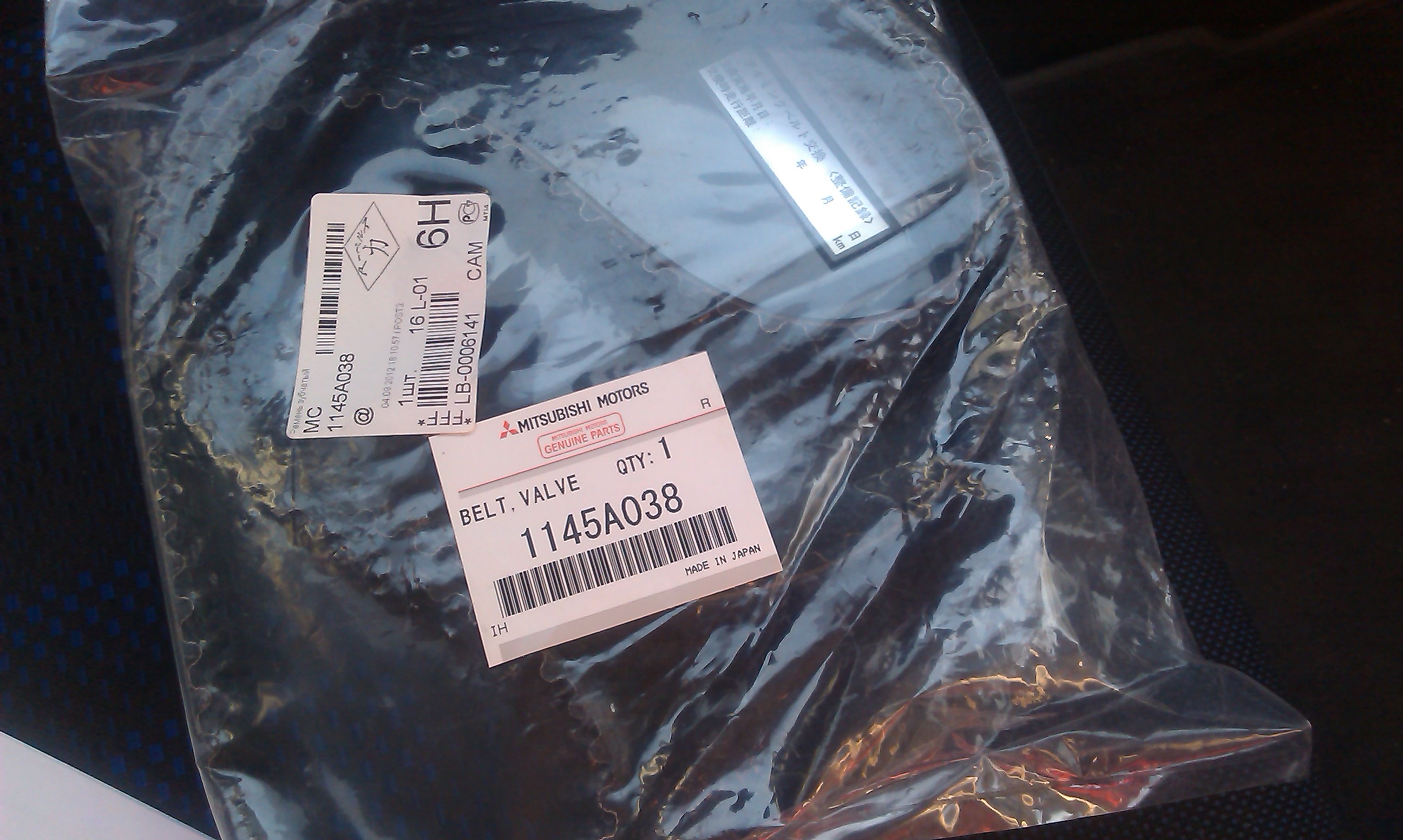

Забрал ремешок свой =)
Заказывал обновлённый номер от эво 9 европа.
Цена нового номера чуть более 2к в среднем
Цена старого номера, который считается усиленным ремнём, более 4к в среднем.
На упаковке один номер (новый), а внутри другой номер (старый).
Ремешок оригинал мицу. Никакой надписи гейтс, как все говорят, нету.
Номерок на упаковке

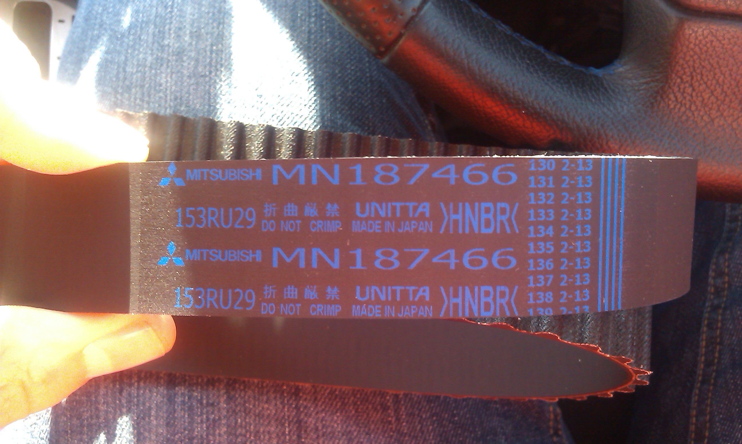

Номерок на ремешке

Для инфы.
Срок службы ремня ГРМ - 5 лет с даты производства.
цифры 2-13 - это 13 неделя 2012 года. Т.е. в 2017 году его надо поменять вне зависимости от пробега )

Сообщение invictus » 14 сен 2012, 12:41
Зато есть надпись Unitta, это другой OEM производитель, в соседних темах про ГРМ терли. Сама мицубиси ремней не делает.

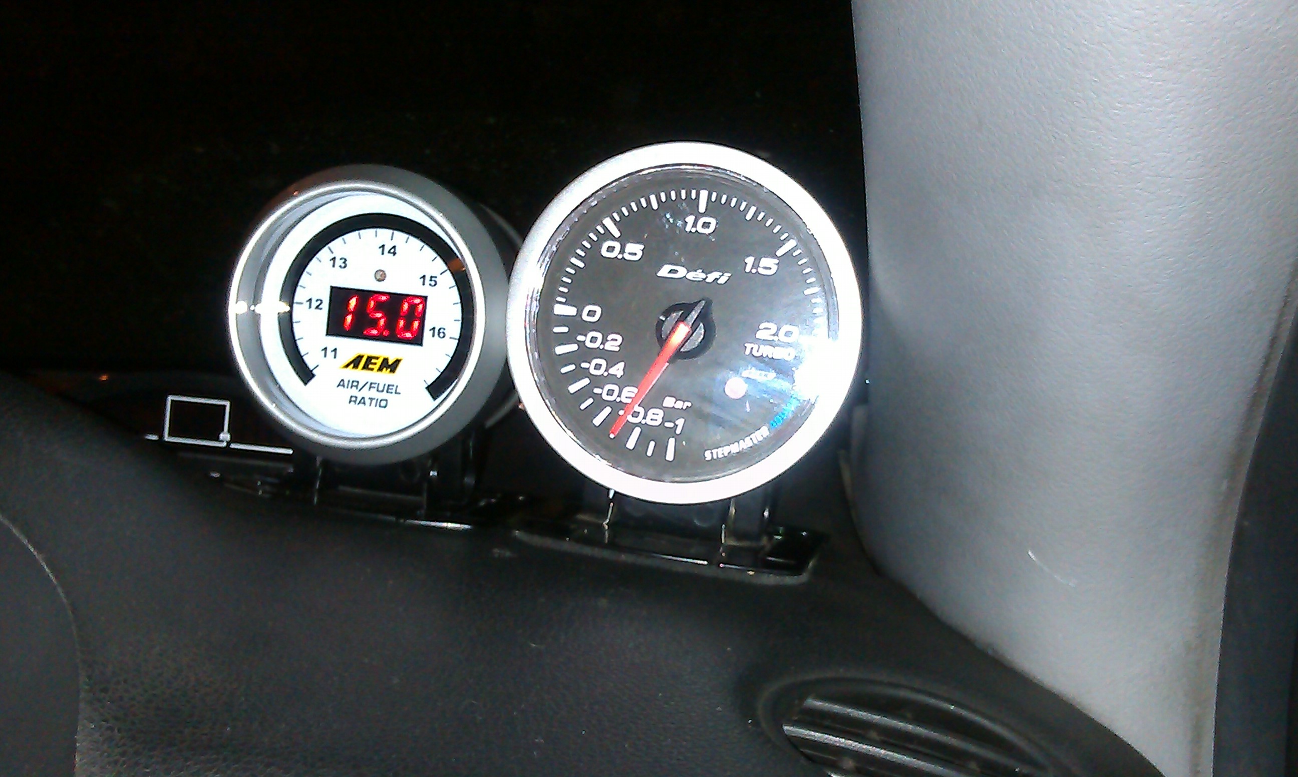

Сообщение jam » 27 сен 2012, 21:49
поставил сегодня уегу :)
на тапке в пол показало 10
буду цеплять к компу на днях, запишу лог.
уега

Сообщение Strogan » 27 сен 2012, 22:46
херова, что так показало, это значит ты по лоу картам ездишь. в хай картах богаче 11 нету значений. или правилмуже карты?
Re: Mitsubishi Airtrek Gold
Сообщение C00LM4N » 27 сен 2012, 22:48
Когда настраивали 3-порт, то ехало по хай картам.
И уега показывать должна никак не меньше 10.5.
Возможно дырка во впуске или ещё что.

Сообщение jam » 27 сен 2012, 23:16
а если да кабы... чё гадать :)
подключу к компу, запаксиполю сифонящий дросель, сниму логи

Сообщение Strogan » 27 сен 2012, 23:26
C00LM4N писал(а):И уега показывать должна никак не меньше 10,5.
почему, Серег? если в картах 11, и система не сифонит, должна показывать 11, нет?
Сообщение C00LM4N » 27 сен 2012, 23:27
Конечно же нет.
Циферки в картах с реальным афр мало связаны.
Сообщение Strogan » 27 сен 2012, 23:28
чет херня какая то. зачем тогда карты вообще? и откуда ты взял 10,5?
Сообщение C00LM4N » 27 сен 2012, 23:33
Шота, твоя очередь!
Сообщение Strogan » 27 сен 2012, 23:41
Серый, не умничай, сложно обьяснить? если и есть смещение по карте - афр таргет и афр реальный, оно должно быть линейным, нет?
