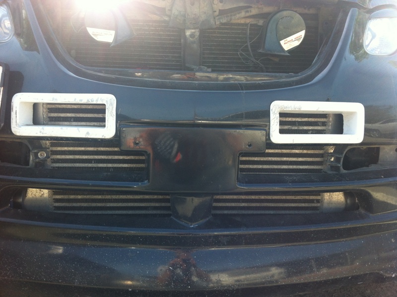

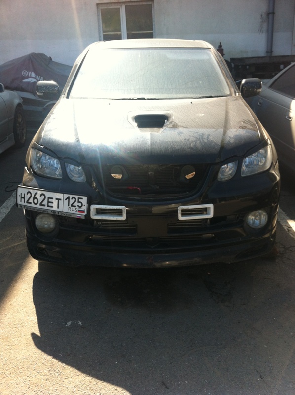

Так и знал без фото загрызете поэтому сделала))) были сетки нос ними как то мне не понравилось решил убрать и оставить без них, ловите:

Re: Делаем бампер под фронтал
Кстати интересное решение.
Юра ставил подобные воздуховоды только от ЭВО - только они по уже и по шире
парни не обижайтесь но это пипец какой колхоз..ставьте нормальные бампера или лепите новые свои но это вот совсем не айс лучше тогда совсем без бампера гонять) ИМХО кеонечно ..ни кого не хотел обидеть)за труды респект но результат крайне не эстетичен...
ZZUBKI писал(а):парни не обижайтесь но это пипец какой колхоз..ставьте нормальные бампера или лепите новые свои но это вот совсем не айс лучше тогда совсем без бампера гонять) ИМХО кеонечно ..ни кого не хотел обидеть)за труды респект но результат крайне не эстетичен...
Просто они не покрашены.
Их нормально отшпаклевать и покрасить весь бампер и будет нормально

Мне эти воздуховоду тоже не нравятся... в остальном примерно так и планирую делать, только губа раллиарт и номер с другой стороны будет)

Ни дамд, ни эдван не нравятся. Нравится бампер у ILLyn'а
мне тоже неочень но за имением горничной сойдет и садовник)

По большому счету каждому свое кто то мясо любит кто то рыбу, мне нравится такое решение с бампером ни адван ни кто там еще окуяма позор полный по моему мнению топорный что ли, все кто видел сказали четко смотрится надо покрасить а это сделать не могу так как машина не катится а один бампер смысла нет делать там всю морду красить надо
Просто вырезать квадрат в бампере под кулек куда хуже будет!
каждому свое это точно но от этих воздуховодов и правда мало толку ибо ценральная часть кулька все равно закрыта и толку от них мало... больше конечно чем если бы и их не было но это эфект минимален)

ZZUBKI писал(а):каждому свое это точно но от этих воздуховодов и правда мало толку ибо ценральная часть кулька все равно закрыта и толку от них мало... больше конечно чем если бы и их не было но это эфект минимален)
Давление во всем кульке одинаково не важно где будет обдув главное чтоб выход был холодным
