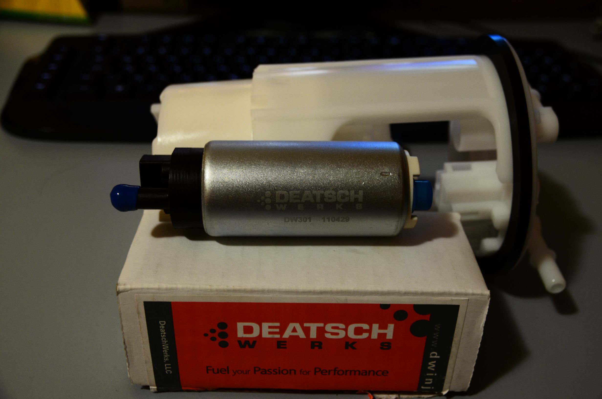

Долгожданный DeatschWerks 301 c новым фильтром (установлен)
для установки потребовалось убрать нижнюю резинку и подрезать под сеточку фильтр нижнюю крышку, так же на насос поставил провода от ваза (бош) ну в принципе и все.
1. теперь в режиме лаунча машина держит давление турбины уже не 0.4-0.5 а 0.5-0.7
2. поймал себя на мысли что машина стала дарить такое же чувство мощности как при первых неделях ее владения.
3. второй день как насос поставил и оба дня после вечернего простоя она заводится с трудом с первого раза.
4. шума он него нету никакого, специально жену попросил на задних сиденья посидеть послушать (она у меня с музыкальным слухом) ни каких новых звуков обнаружено не было.

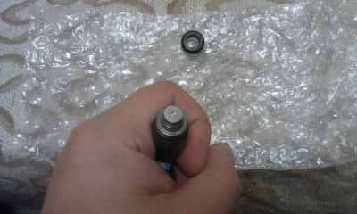

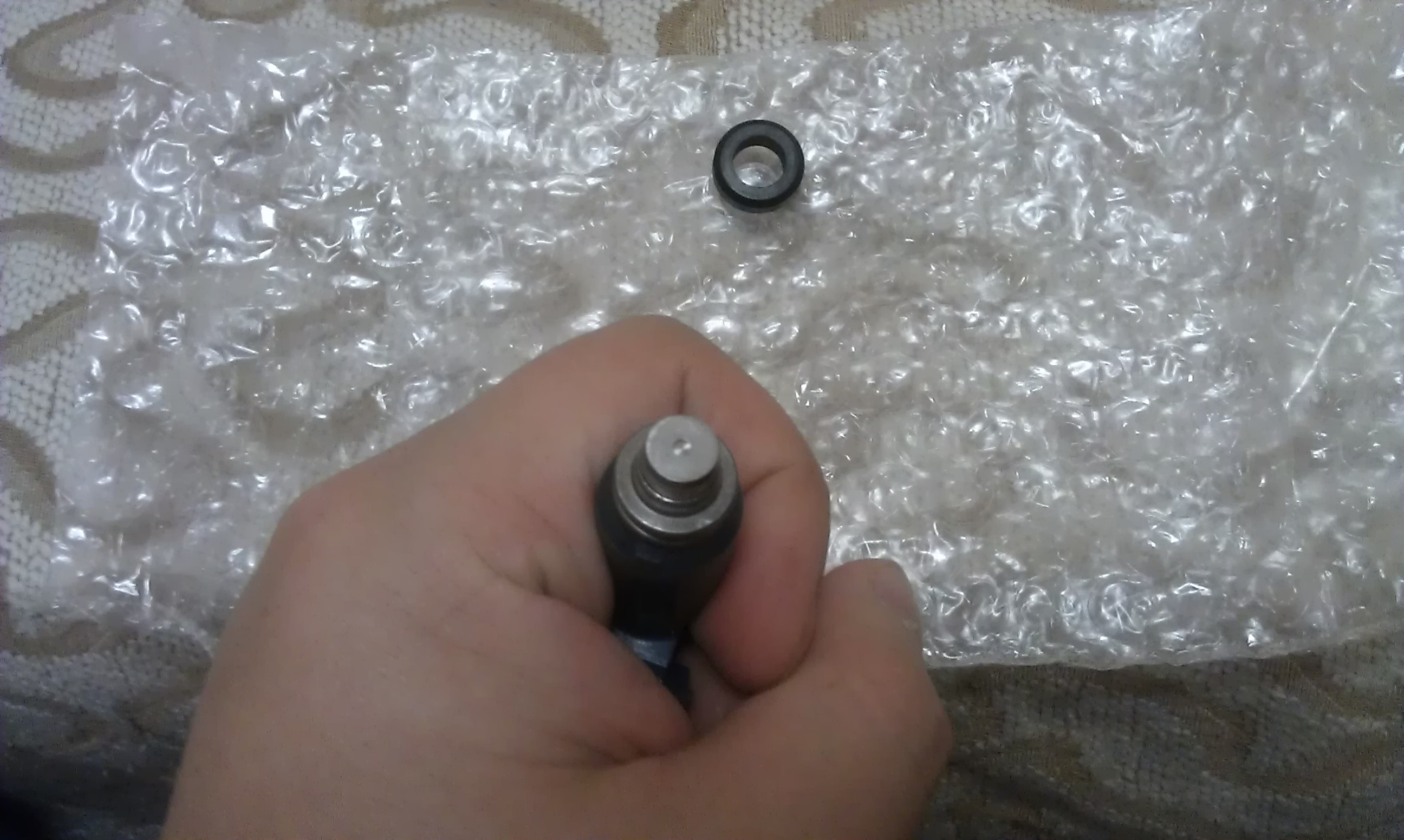

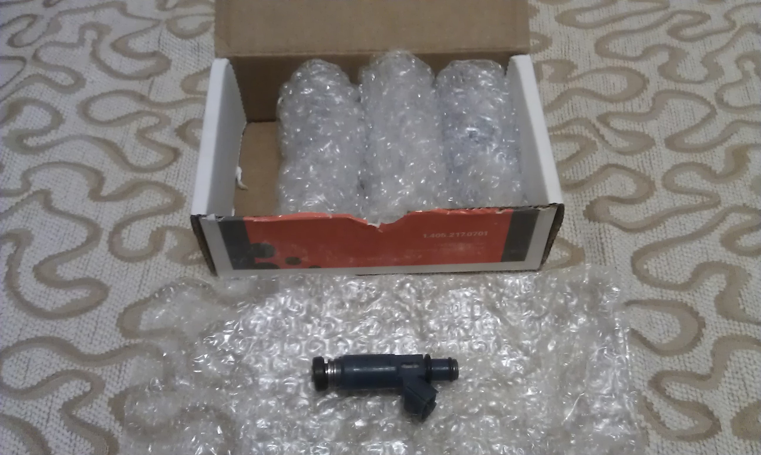

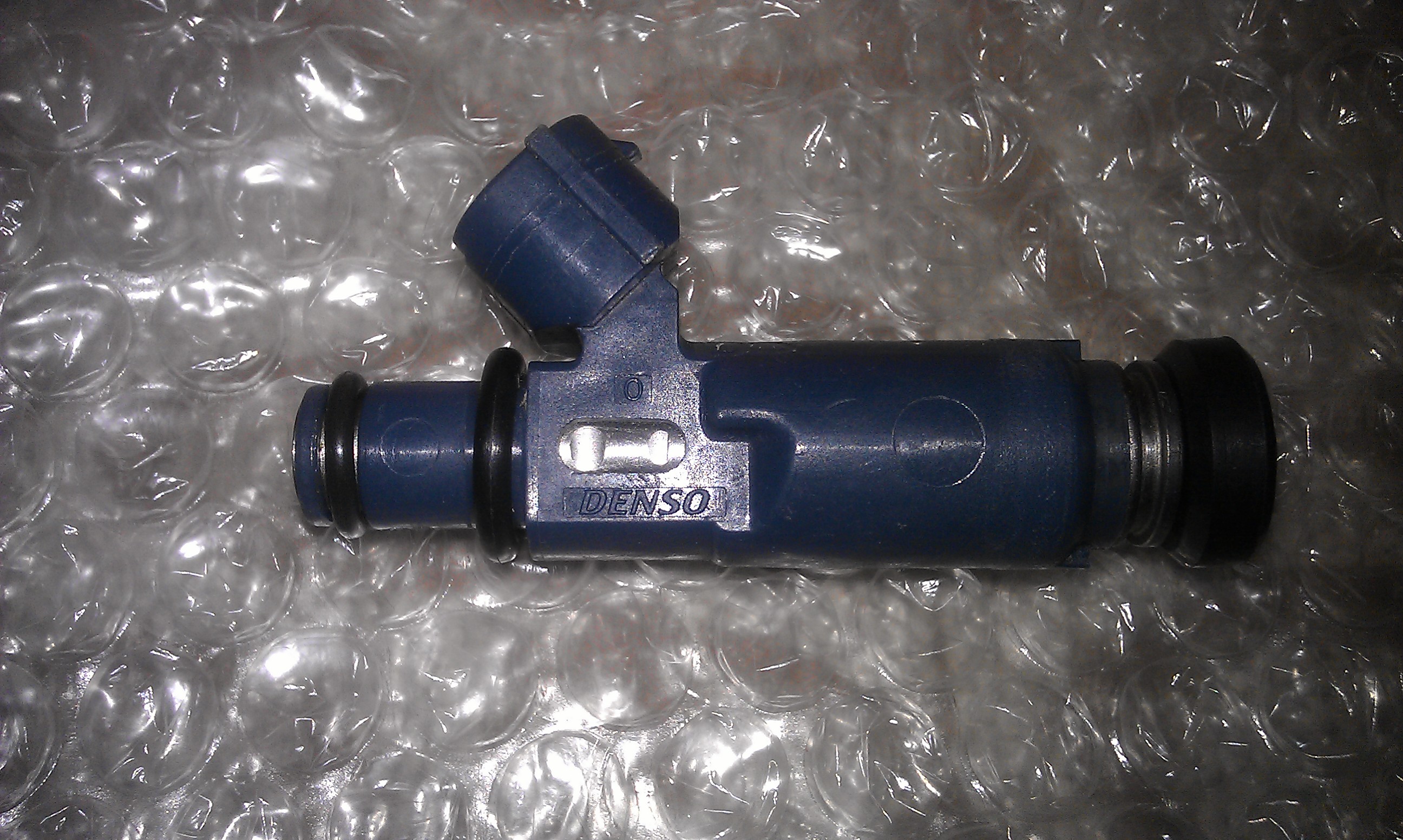

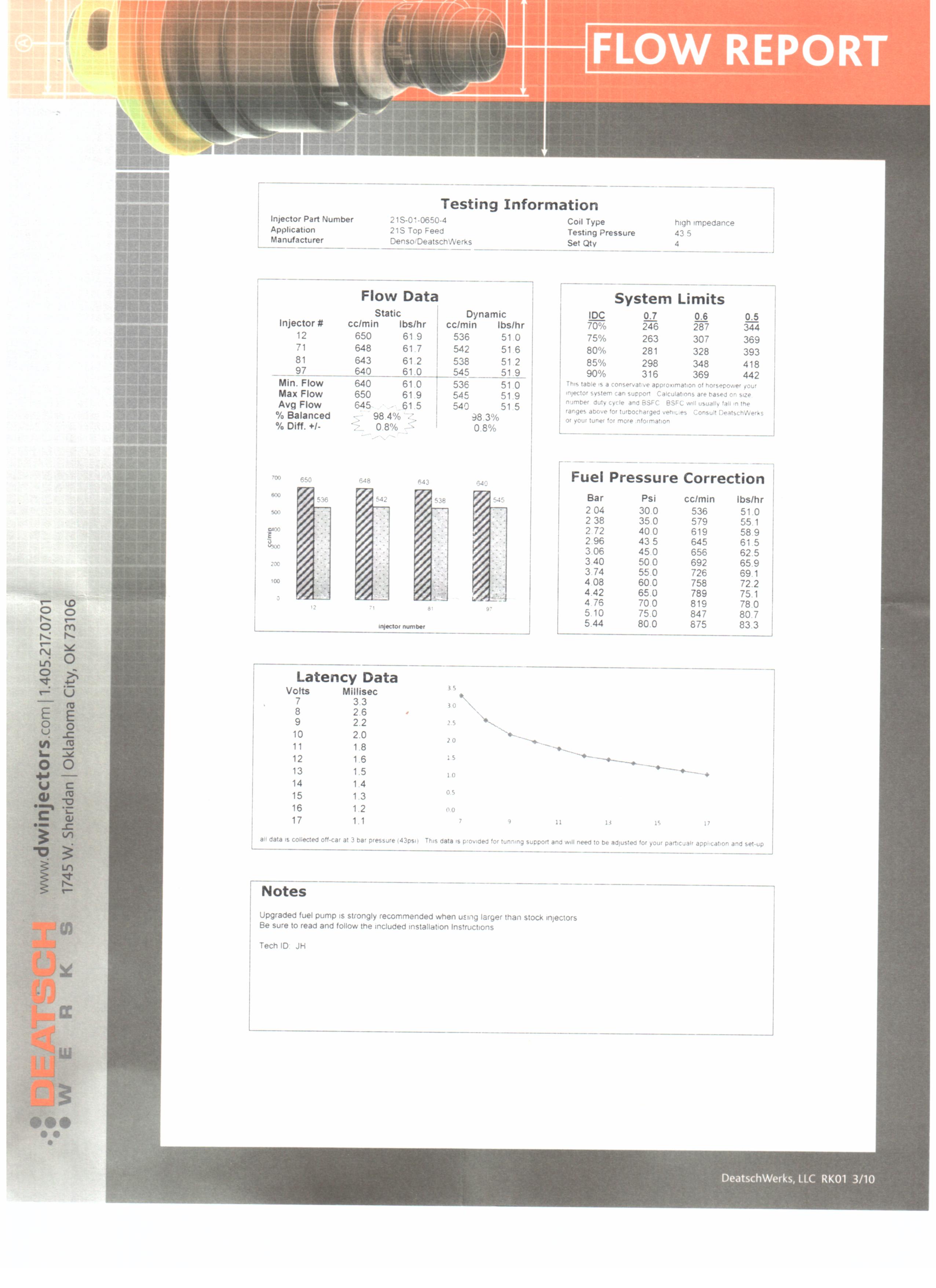

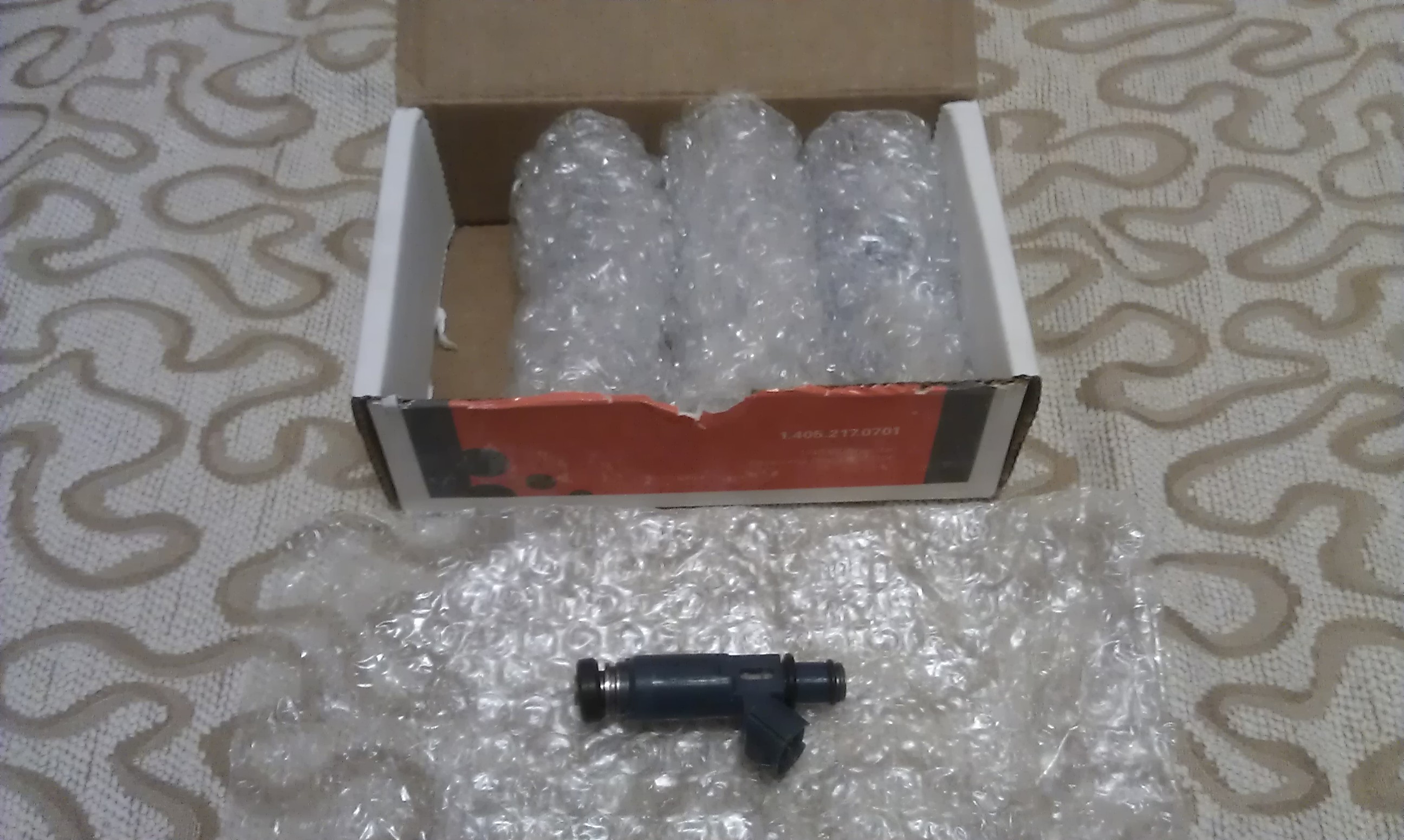

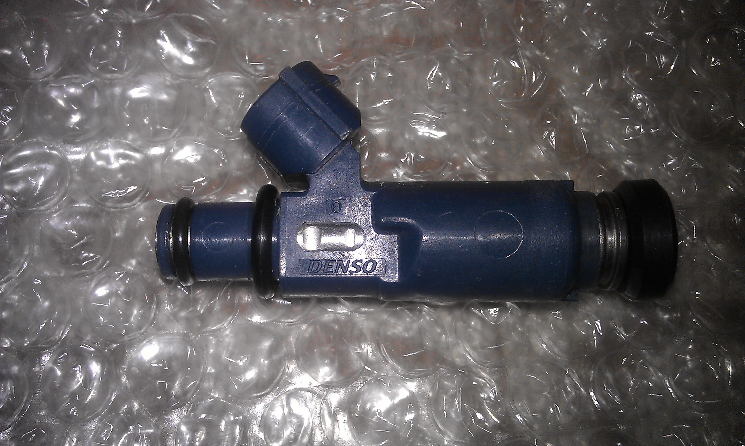

приехали форсы DEATSH WERKS 650cc высокоомные от STI
на самих форсах написано DENSO
там где дырки крышка походу но не пойму как снять.... хотя посмотрел нихера это не крышка это и есть дырки вернее дырка одна но большая акуеть
какой то тюбик, походу смазка
ну и таблица испытаний или тестов я так понял для гуру для настройки хотя хз
