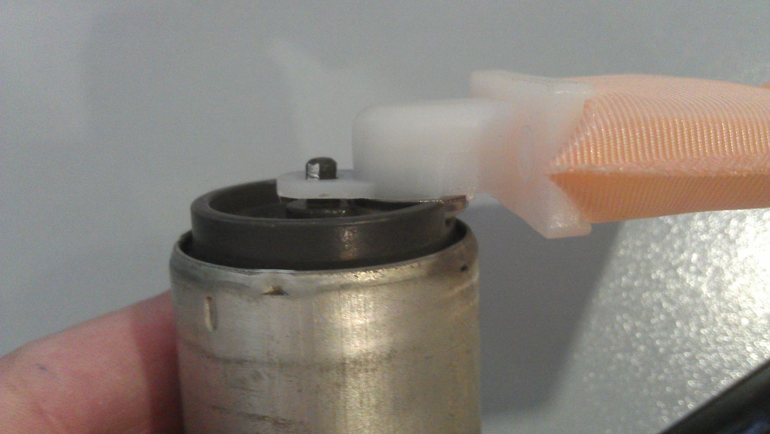

Сообщение partizan55 » 05 июл 2015, 17:06
фильтр сетка FPT-04 цена в экзисте 100 р, идет вот в такой коробочке
оригинал vs FPT-04
вид сверху с наложением
на сток насосе
