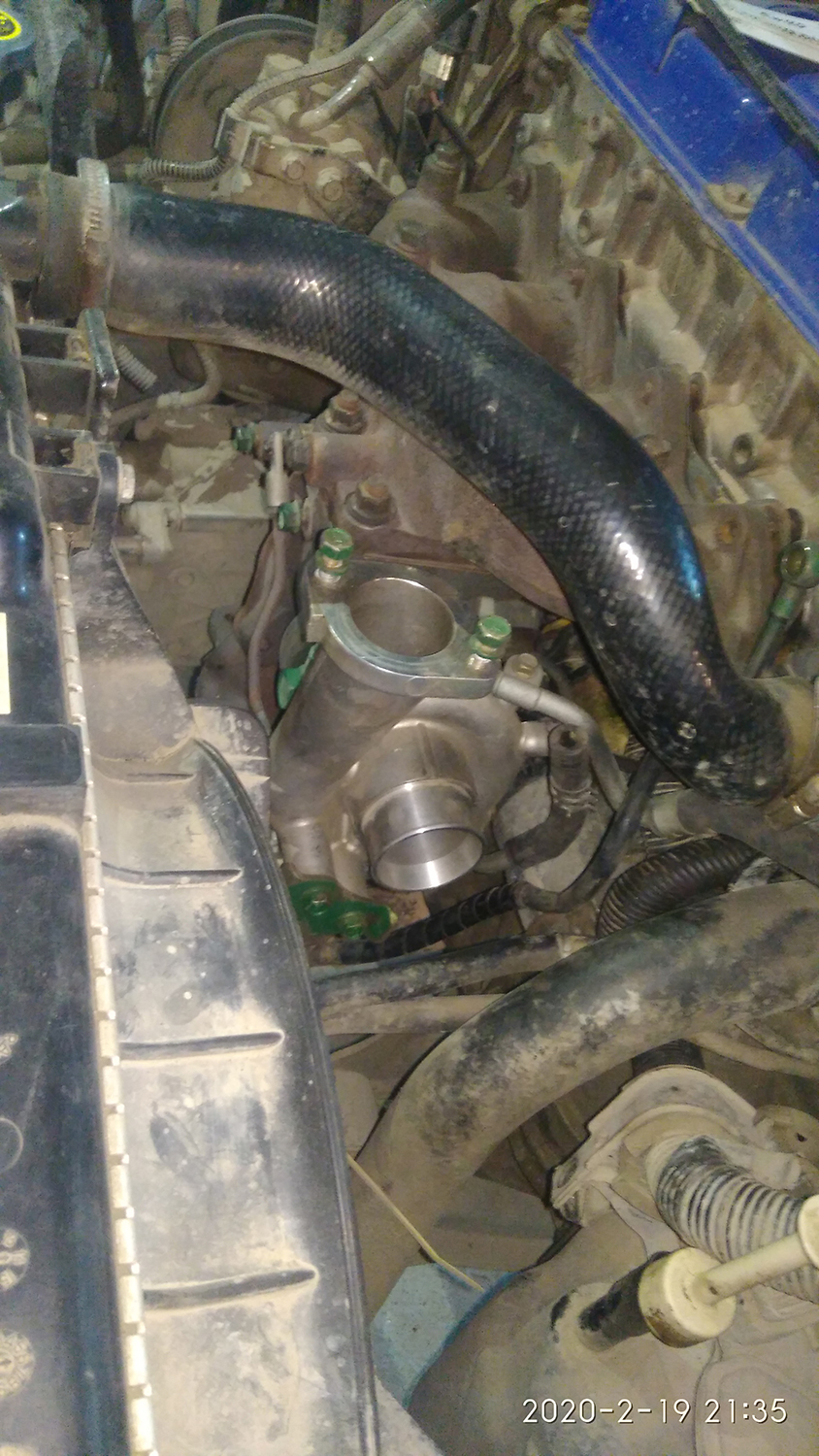

Процесс пошел. Накинул турбину, подготовил подачу масла, осталось слив масла сделать и антифриз подать. Фото позже выложу, если интересно людям. )) Достаточно ли антифриз подключить к линии обогрева дросселя? А еще пока перекладывал туда сюда запчасти заметил что сломал байпасный клапан или клапан сброса давления. Если есть у кого на продажу напишите в личку.

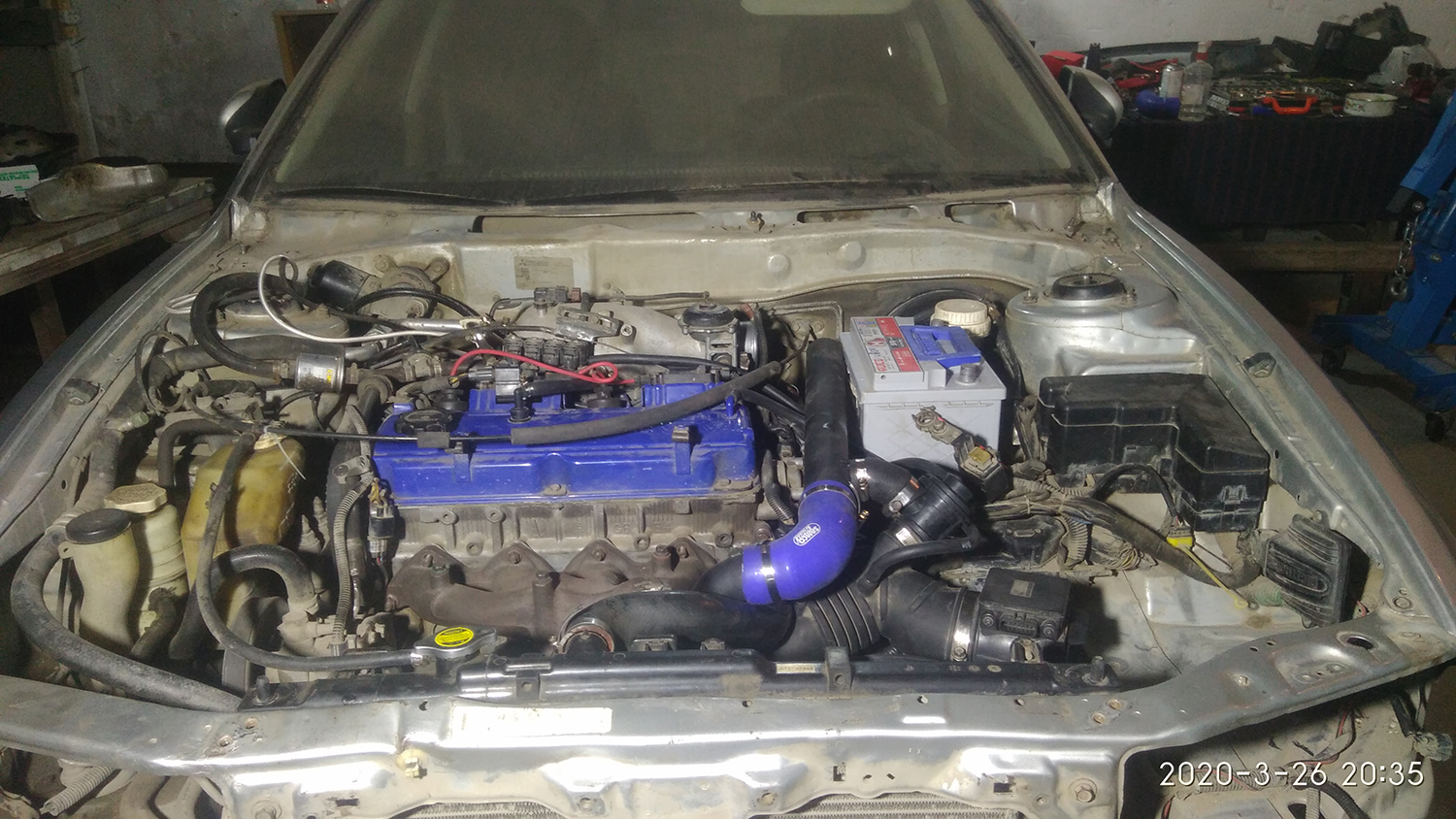

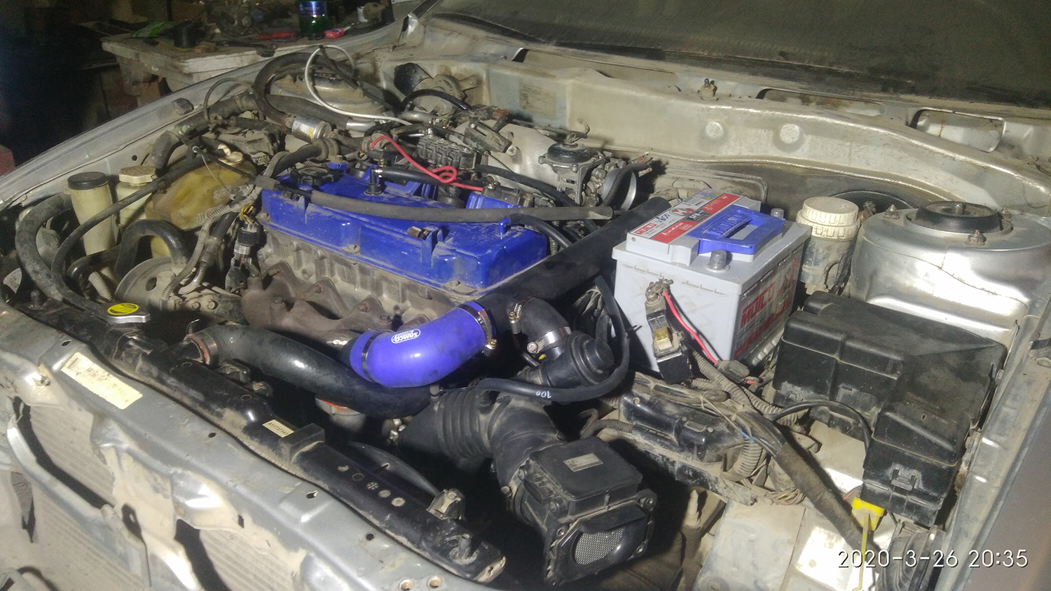

Почти закончил. Осталось 1 силиконовый пап и фильтр,а потом думать как научить ЭБУ работать с бустом 0.5

Re: Турбина от 4g63t Airtrek на Galant 4g64
Еще и без кулька
.Надо поддон побольше сделать.Это чтоб хватило места,когда поршни начнут туда стекать

И так хватит место всем)) В такой конфигурации ездил один галант и не жаловался )) С темой охлаждения воздуха другая идея есть, когда реализую напишу. А пока стоит вопрос, как родной ЭБУ научить учитывать турбину?
