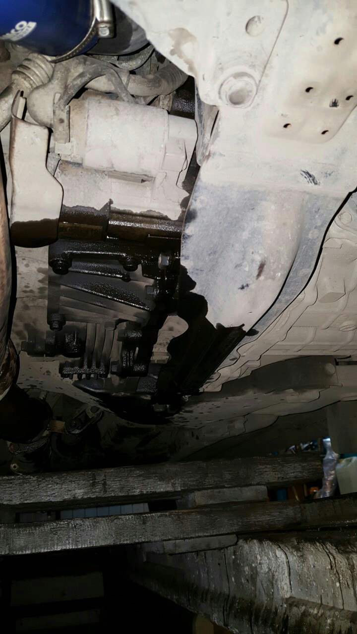

Задний сальник коленвала дал течь... Внезапно, мощно, бесповоротно

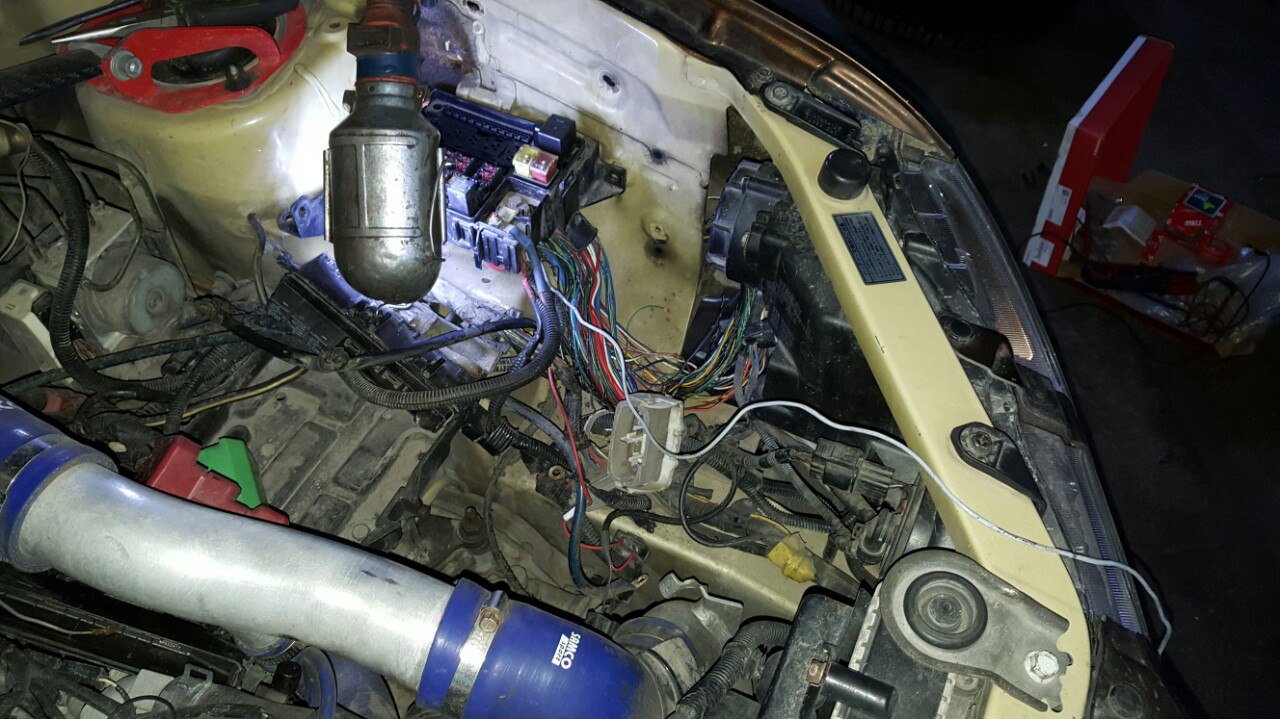

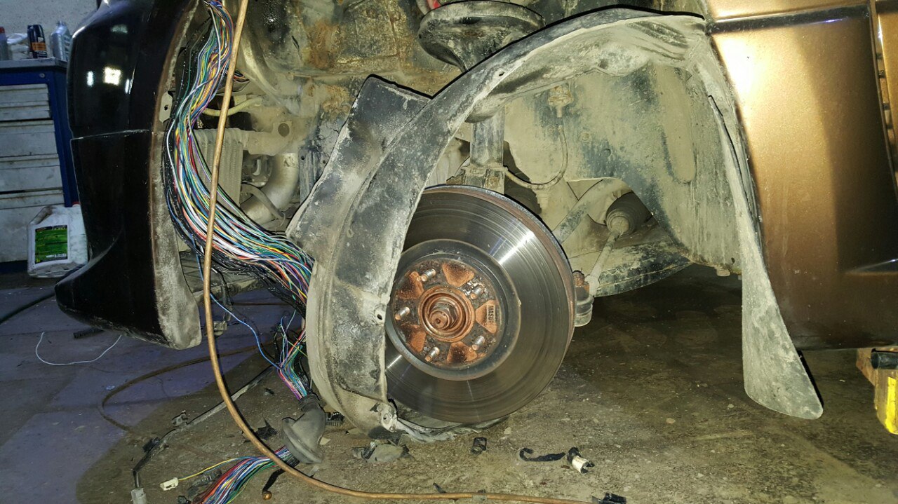

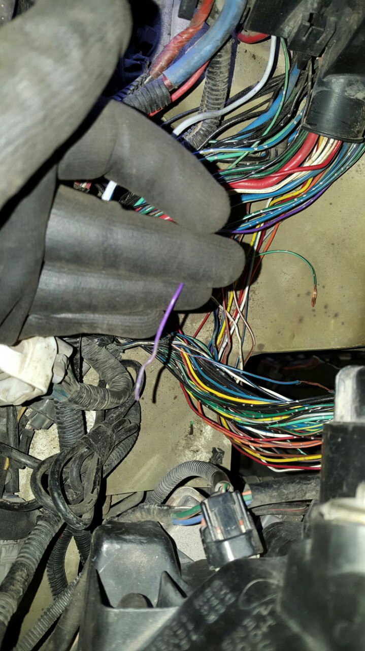

Примерно пол года назад у меня перестал работать "гудок". Начал прозванивать всё от руля, до гудков и выяснилось, что не звонится провод от фишки С28, что в салоне у ног пассажира, до блока с предами под капотом.
Заморачиваться с поиском причины не было желания особого и я бросил соплю от фишки к блоку и гудок заработал.
Несколько дней назад начался другой прикол, перестала работать омывайка лобового стекла, взмах стеклоочистителей и так же их прерывистый режим. Так же не работал дальний и туманки. Открыв схемы стало ясно, что дело опять в этом же пучке проводки. В итоге поехал к Владу и мы с ним нашли причину. Кроется она под капотом, возле левой фары, где пучёк проводки расходится в разные стороны. Нужные провода на изгибе окислились и сгнили. В итоге перемотал весь пучёк из салона до блока с предами, всё работает
