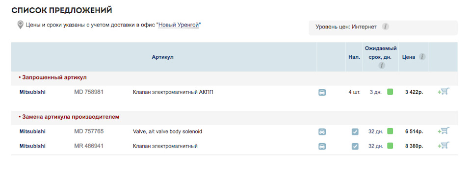

Поиски в инете особым успехом не увенчались поэтому решил все таки создать тему. Насколько я понял это смерть этого соленоида?

Ну да, помер болезный. Скинь поддон да поменяй.

Они все одинаковые? Как узнать какой из них умер и ошибку какого показала диагностика? Сопротивление мерять?

Да, у них у всех одинаковое сопротивление должно быть.
