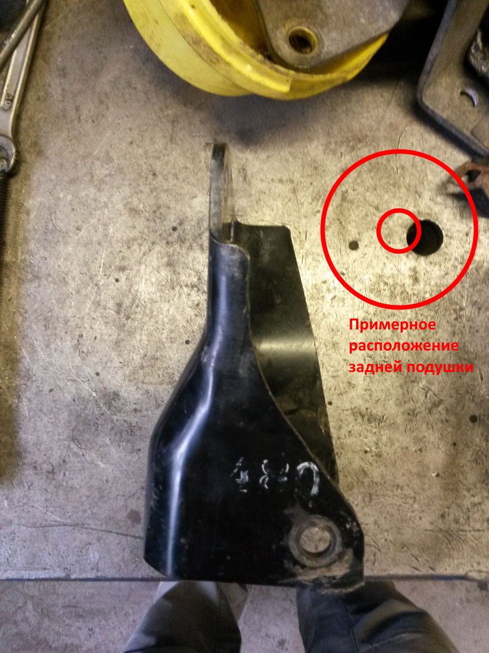

Всем привет! Купил свап комплект с W6MAA1GFNF и не могу понять что за кронштейны мне пришли
Помогите разобраться, какие из них правильные и каких кронштейнов не хватает

Re: Свап МКПП на аиртрека
Третий - правая опора, на коробке.
по первой - хз
по второй - тоже толком понять не могу, куда она идет. мож задняя опора для шестиступа...
6ступ может имеет свои какие отличительные особенности в конструкции, что на вряд ли...
по первой - хз

КотэМестный писал(а):Третий - правая опора, на коробке.
по первой - хз
Спасибо! я так понимаю, третий и надо удлинять на 4 см?
Люди подскажите по остальным кронштейнам!
2 - задняя опора 1 её кронштейн
2 - это опора на 5-ти ступку МКПП левая, на 6-ти ступке другая - 3 фото,
1 - кронштейн задней подушки, дюже дефицитная вещь, на автомате другой, под два болта.
Если не нужна опора,что 2 втором фото, готов купить. Скоро мкпп приходит)
VVV писал(а):2 - задняя опора 1 её кронштейн
Я тоже сначало так подумал, но у 1-го ширина проушины на 15-20мм меньше втулки 2-го, т.е. он просто в неё не заходит.
VHSU писал(а):2 - это опора на 5-ти ступку МКПП левая, на 6-ти ступке другая - 3 фото,
Т.е. получается мне нужно оставлять 3-ий и докупать ответную часть к 1-му? + ещё какого то кронштейна не хватает? Если 2-ой я использовать для шестиступки не могу - готов продать)
К 1-му должна подойти автоматная задняя подушка, на RVR X3 подходит она. Вот по 3-ей не скажу, с 6-ти ступыми МКПП не сталкивался, надо смотреть по месту, подойдет ли кронштейн крепления на кузове под эту подушку.
2-я подушка от пятиступки МКПП верхняя левая, ставится вот сюда http://fotoseif.ru/images/2016/09/gi6ul ... ltk1oe.jpg
Получается, 2-ой мне не к чему, его функцию выполняет 3-ий. А на куполе мкпп, перед выжимным цилиндром сцепления, должен быть ещё один кронштейн?
AdamKadmon писал(а):Получается, 2-ой мне не к чему, его функцию выполняет 3-ий. А на куполе мкпп, перед выжимным цилиндром сцепления, должен быть ещё один кронштейн?
Да, на 6-ти ступе верхняя подушка МКПП другая, даже на 5-ти ступе МКПП надо верхнюю подушку колхозить по креплению. На куполе перед выжимным должен быть кронштейн крепления к передней подушке, на пятиступке подходит автоматный.
VHSU писал(а):AdamKadmon писал(а):Получается, 2-ой мне не к чему, его функцию выполняет 3-ий. А на куполе мкпп, перед выжимным цилиндром сцепления, должен быть ещё один кронштейн?
Спасибо! Вроде бы пазл сошелся) на днях поеду в сервис все проверю...
КотэМестный писал(а):Ребята, нужна информация по 6ст от эво 9 - как ставится, что по крепежам, что нужно для свапа с 5ст мкпп на 6ст ?
Всё ж планирую перейти на 6ст, ибо не гонщик и нужна длинная коробка для трассы.
Я ставил 6стутку опираясь на инструкцию в этой теме. Судя по всем отличие только в правом (левом по полёту) кронштейне, на моих фотках выше видно 2 - от 5ст, 3 - от 6ст, поставил через проставки, т.к. переварить весьма затруднительно его. Передний и задний кронштейны встали от автомата, только задний пришлось на 3мм разовалить верхнее отверстие.
