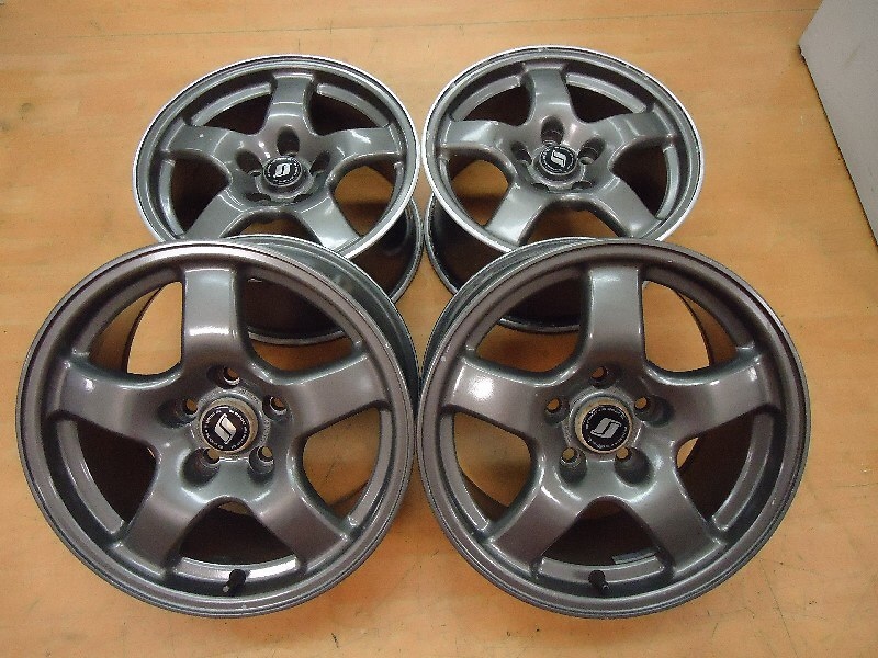

Парни, помогите советом.
Очень хочется колеса от 32 гтра. Параметры 16/8/30. Нормально ли они встанут с резей 216/65?

с таким вылетом должно быть норм.
у меня были с вылетом чёт под 45, так тёрли об чашку стойки спереди.
но на 100% я не уверен))))

Eсли вeрить дaнному источнику, то всe будeт норм.
http://www.willtheyfit.com/index.php?wi ... 30#content
Большe волнуeт нe узковaтa ли рeзя.
Нa одниx кaлькуляторax домиком, нa другиx вровeнь.

215 для ширины 8 узковата, домик будет небольшой.

У меня на 8" ханкук 235ый почти домиком.
Re: Диски и резина
jam писал(а):215 для ширины 8 узковата, домик будет небольшой.
Домик был бы если б профиль хотябы 50ый был а на 65 Ом это Будет ад - на широком диске узкая Резя с высоким профилем - пиздец уродство

михаил82 писал(а):Думаю на том размере врядли кто ездит, но могу помочь - У меня 245/55/16 - по колькулятору в размерности это тоже самое по идее....вылет тоже 35....сзади при сильной загрузке на волнах дэцл некретично трёт внутренняя рези часть об арку, и спереди если руль до конца вывернуть и нагрузить морду (при торможении) тоже малясь чиркает не критично, а так заебисья

Спасибо огромное! А ширина 8?

C00LM4N писал(а):У меня на 8" ханкук 235ый почти домиком.
А у меня вровень. Тоже ханкук

8
