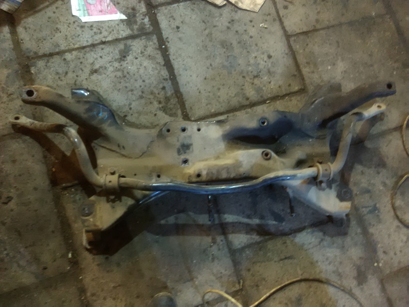

Основная работа, для которой нужен был подъемник - замена подрамника. Скинул старый, поставил новый. Заодно поменял втулки стабилизатора. Сам стабилилизатор, как ни странно, практически не стерт в местах контакта с втулками. Втулки поменял уже чисто для порядка, стоял полиуретан точка опоры, поставил оригинал. Полиуретан снял в идеальном состоянии, только слегка поскрипывал.
Заодно поставил на место правый подкрылок, новые стойки стабилизатора, починил оборванный провод датчика ABS, поменял потрескавшийся пыльник внутренней гранаты на правом приводе.

Старый подрамник
