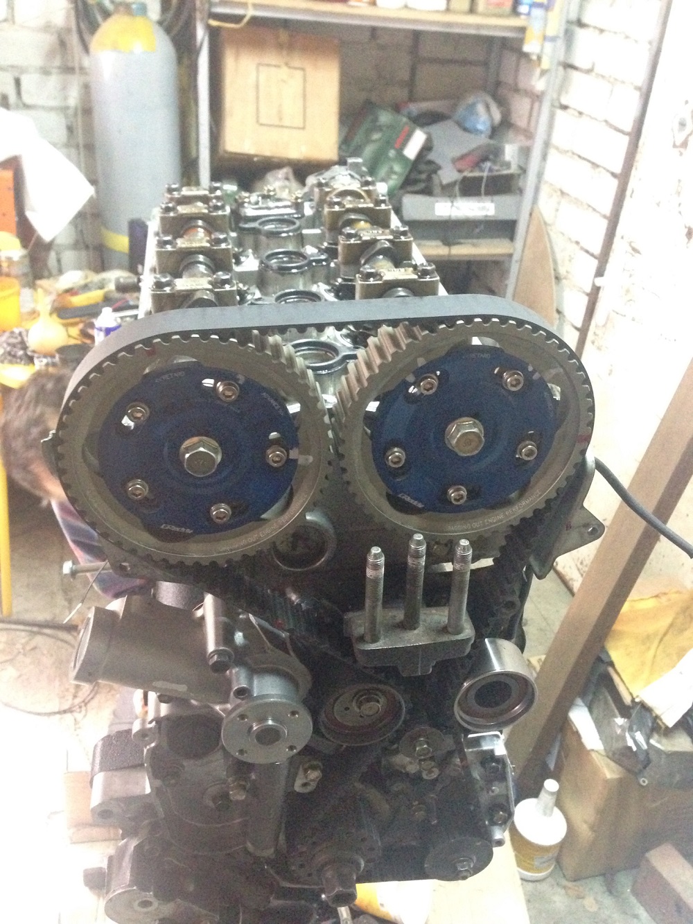

У 63 и 64 блока немного разные каналы ОЖ и чуть отличается форма корпуса помпы. Если мы ставим 63 помпу на 64 блок, то нужно немного снять металла с корпуса помпы на стыковочной поверхности. Там легко понять, что делать, если положить две помпы рядом :-) Кто-то этого не делает, я заморочился. Америкосы тоже морочатся.
Сообщение михаил82 » 09 мар 2016, 01:14
поставил айсин - отличий не увидел
Сообщение михаил82 » 09 мар 2016, 01:18
Ну...с богом...четвёртый пошел....
Сообщение t527rus » 09 мар 2016, 04:17
Чот ролик стоит по козлячьи)(маловато выдвинут).63-й ремень что-ли?

Сообщение михаил82 » 09 мар 2016, 07:09
Да, от Эво 9 кевларовый
