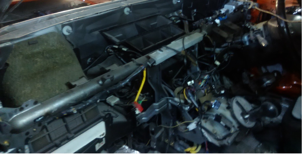

Сообщение VVV » 26 ноя 2015, 00:56
Скинул торпеду. Как оказалось, делов там на час с перекурами. Махнул подторпедную косу. Попутно помянул добрым словом адского разборщика Митяя или его помощников - половина креплений захерачена, пришлось со старой косы часть перекидывать.
Заодно чутка подразобрал блок климата, чтобы продуть испаритель. Хотя он не так чтобы прям очень уж грязный - салонный фильтр рулит :-)
