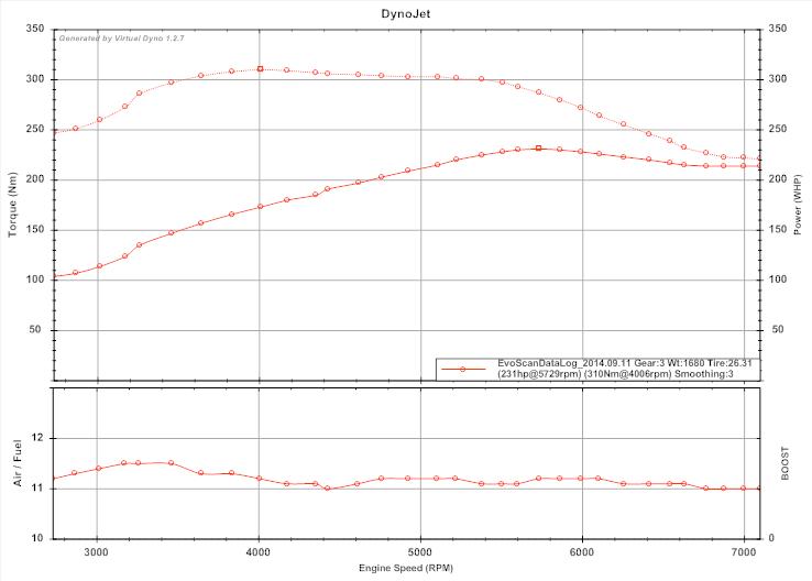

Купил валы hks 264/264 10.8/10.2 и форсунки wrx sti jdm розовые. Думал подождать до весны и установить все вместе+метанол :)
Но не дождался, валы установил на сток шестерни, воткнул форсунки (предварительно их пролив).
Немножко под настроился. Сделал смесь богаче по сравнению с тем что было... сам не знаю, почему-то решил забогатить.
Не буду много писать, вот что получили в итоге.
Мустанг:
Маховик:
Ну и для сравнения диноджет на хкс и форсах сти
и диноджет на сток валах и сток форсунках
Вывод: валы дали примерно 30вхп чего от них и ждали) Жаль не удалось преодолеть порог 300лс с маховика, попробую весной на смеси победнее. В запасе остался метанол, думаю с ним будет 300+ маховичных точно.

что-то какие-то совсем скромные результаты...
Re: Outlander Turbo "Dacha эдишен"
Сообщение catcher » 06 дек 2014, 12:19
Для сток турбины td04-15t скромные?

Если валы выставишь по мануалу, то еще лошадей 5 найдешь. наверху можно чуть победнее -10 8-10.6 .Буст какой?
Сообщение catcher » 06 дек 2014, 13:18
Буст 1.6, после 5500 начинает сдуватся турба до 1.2 к отсечке
Про смесь вкурсе. Это черновой вариант, весной продолжим.
По валам сколько ни читал про эти hks264, все пишут, и наши и пиндосы что оптимально они работают в нулях. Конечно можно накрутить что на верхах побольше было, но потерять низы и наоборот. Но оптимально в нулях.
