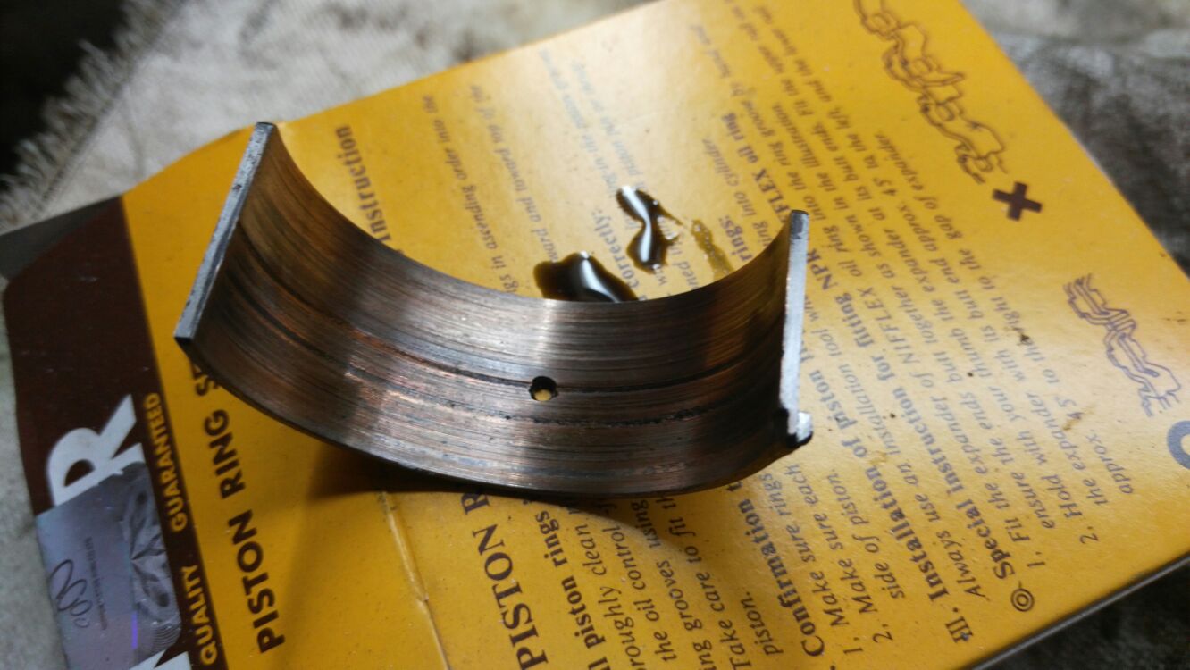

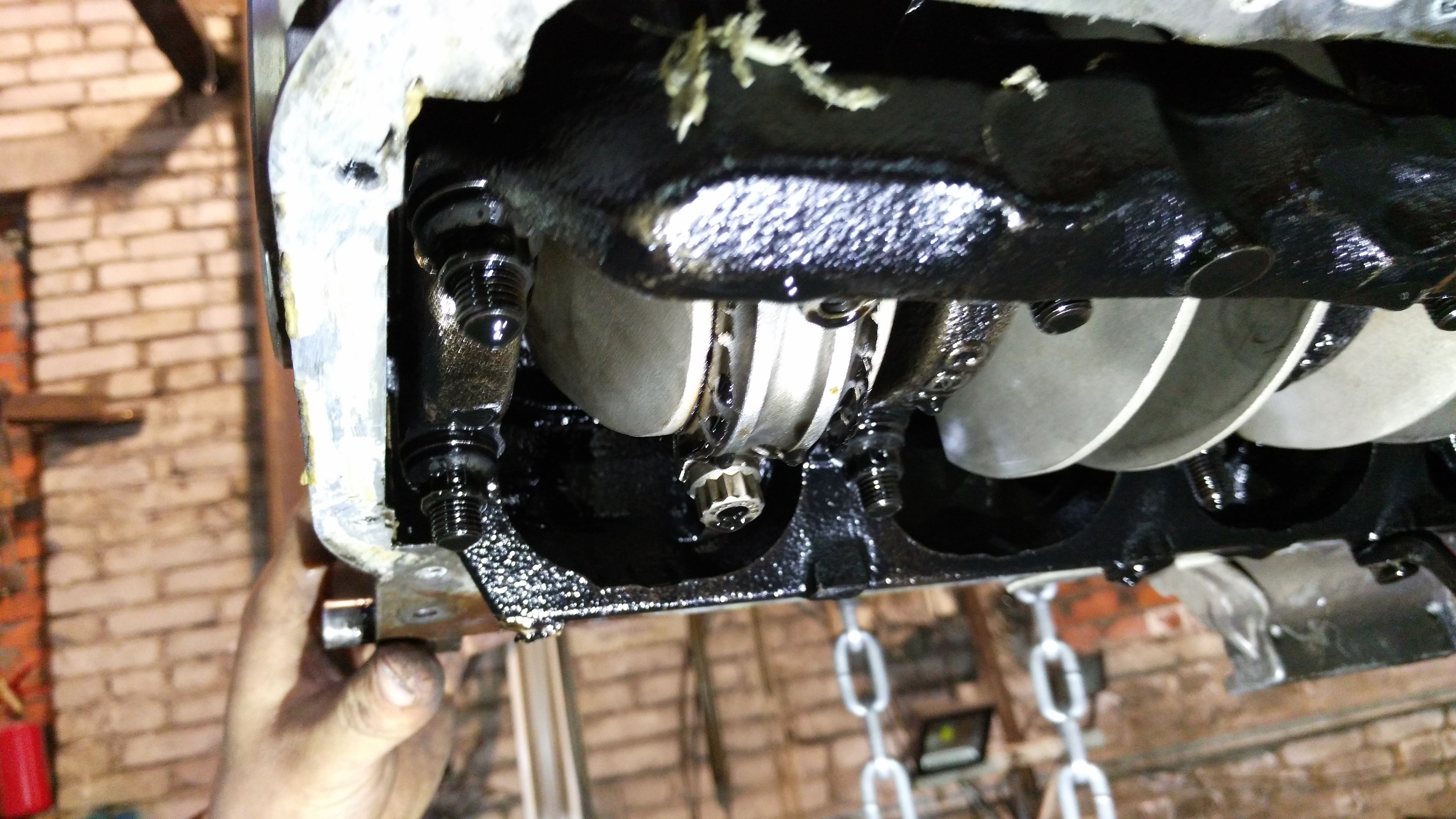

В общем вскрыли двиг. Фото 4 и первого вкладыша шатунов ниже. Колено сильно подрано под раздавленным вкладышем 4 шатуна, тоже на фото. Один шатун в помойку точно, по колену еще непонятно, возможно еще сможем нарастить, азотировать- пока выясняем.
Заодно вскрыли Кирюхин двиг. Втулки 3 и 4 шатуна ( вокруг пальца поршня) раздавило. 3 совсем ( на фото), так что аж вылез с двух сторон, 4 только начал вылазить с одной стороны. Оба на замену. Завтра будет дальше его дефектовать...

Хорошо бы увидеть вкладыши 2-3 цилиндров.Колено Манли?Если они значительно лучше-значит на 1-4 был просто маловат зазор для данного типа масла .Если такие же-недостаточная прокачиваемость системы.На Манли своеобразная схема смазки шеек.На последнем фото-зря для ковки поставили маслофорсы-толку от них,в данном случае,чуть больше,чем 0.Гораздо больше тумана будет от ссалки в постели-верхней головке шатуна достанется больше смазки.Для больших нагрузок это важно.

Проверим, конечно, но я уверен, что они как 1ый. Слишком много металла в масле и в маслозаборнике было.
