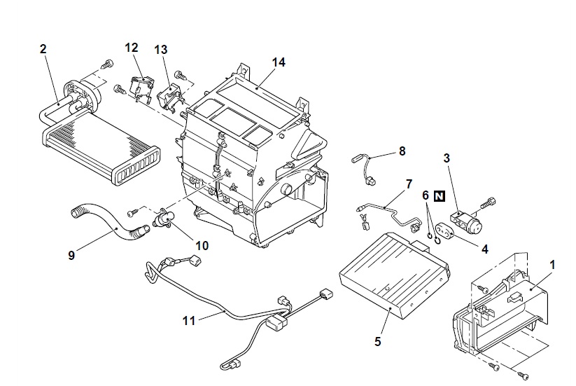

Всем привет!
Не могу найти информацию, где подача где обратка.
Кто знает подскажите, пожалуйста, по какой трубке подача, по длинной(2) или по короткой?

Сообщение Pashka! » 22 сен 2015, 20:00
я хочу доп. помпу врезать, поэтому хотелось бы знать направление

Спасибо за советы, прокладка поменянная, основной радиатор был прочищен вместе с заменой бачков, отопитель менять пока не хочу, поэтому ставлю помпу.
