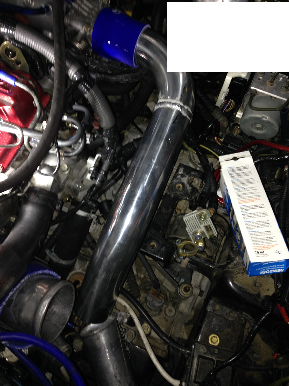

Re: Перенос АКБ в багажник
Я кароче всё купил по феньшую , кабеля , клеммы с вольтметром дорогущие, наконечники под обжим, кабель необходимым сечением, гофры, сложил всё в пакет...взял блять в руку этот пакет и понял, что весит он килограмм 10), плюнул, купил маленький аккум, развернул его, подпилил площадку под АКБ и укоротил пайпинг на дроссель и сделал его прямым от кулька...убил двух зайцев - оптимизировал пайпинг и скинул вес....
если надо кому всё это отдам по дешману весь набор для переноса акб.
Сделал у себя так....
Конечный вариант где уже всё на своих местах и подпилена площадка под акб потом какнить в бортовик закину

- t527rus
- Сообщений: 1378
- Благодарил (а): 174 раз.
- Поблагодарили: 316 раз.
- Откуда: Магадан
михаил82 писал(а):Я кароче всё купил по феньшую , кабеля , клеммы с вольтметром дорогущие, наконечники под обжим, кабель необходимым сечением, гофры, сложил всё в пакет...взял блять в руку этот пакет и понял, что весит он килограмм 10), плюнул, купил маленький аккум, развернул его, подпилил площадку под АКБ и укоротил пайпинг на дроссель и сделал его прямым от кулька...убил двух зайцев - оптимизировал пайпинг и скинул вес....
По дешману, это сколько?
тыж московский душитель , нахер тебе эта электростанция в машине?... лишний вес жи..... или ведро под закись некуда сувать)?
михаил82 писал(а):тыж московский душитель , нахер тебе эта электростанция в машине?... лишний вес жи..... или ведро под закись некуда сувать)?
Как выяснилось, в маленьком аккуме есть свои минусы..... У меня почему то не на долго его хватает..
Потому что кто-то жрет аккум в простое.
KurtVK писал(а):михаил82 писал(а):тыж московский душитель , нахер тебе эта электростанция в машине?... лишний вес жи..... или ведро под закись некуда сувать)?
Можно поконкретнее... какой стоял?
Я себе такого малыша воткнул боком - S4 12V 40Ah 330A боша и снял саб с усем киловатником сразу на всякий пожарный)
Я на хонде стрим на таком гонял, в -30 без проблем пускал мотор. Отслужил где то три года.
Гелевый акум в такой инстал само то
