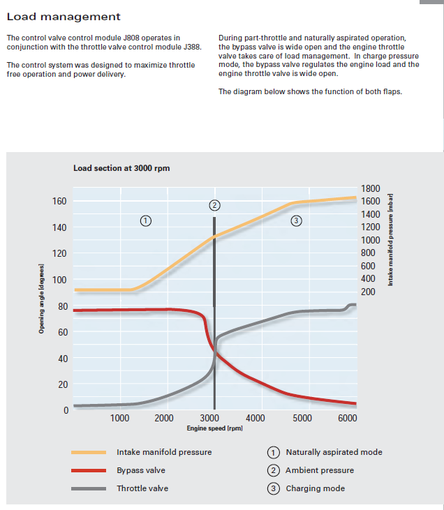

Про электрические байпасы: я имел в виду Pierburg 7.01830.13.0 и подобные ему, правда не знаю, хватит ли его пропускной способности для управления наддувом.
А VAG для компрессоров использует дроссельный клапан типа "Regulating flap control unit J808" (электромотор, редуктор и датчик положения одним модулем, в случае аварии эта штука в отличие от обычного дросселя должна открываться) совместно с датчиком давления наддува. Бывают разные схемы: в 1.4TSI Twincharger J808 идёт перед основным дросселем, в Audio 3.0TFSI - за основным дросселем. Но и в том, и в другом случае под бустом дроссель полностью открыт, а регуляция наддува производится посредством J808.
Вот картинка из SSP
Вот картинка из SSP

Блин,а я-то думал,что cказал новое слово в двигателестроении.НО:наличие готовых девайсов обнадёживает категорически.По прежнему приветствуются позитивные гипотезы.
