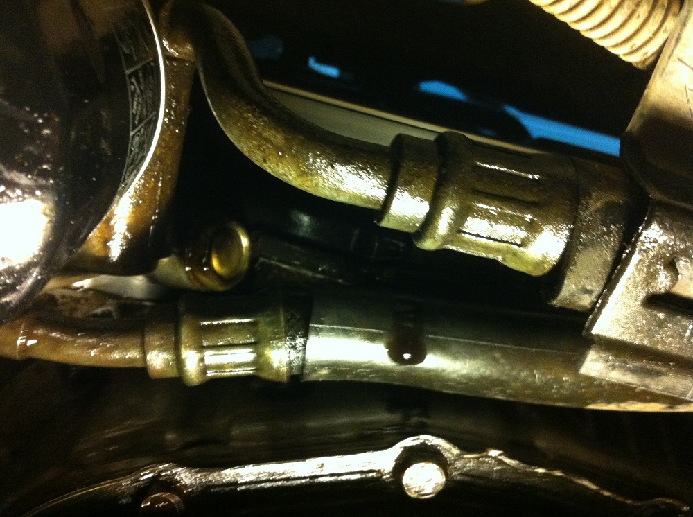

Интрига бля.....есть вариант, что довануло заглушку балансира (Антон предположил)
Сверху всё сухо, только есть место от брызг (на фото пометил) - когда опресовывал плевок как раз туда тоже видать отлетели брызги масла
ну и сверху только один ролик (пометил на фото ) в масл плёнке - ГРМ сухой...
А вот снизу видно и на фото и видео, что стекает гдето над маслоредуктором и потом уже по нему напол...
Ващи варианты? Вроде там кроме калена и этой заглушки ну больше неоткуда)
На фото первом - маслослив к блоку с турбы до разбора
Re: Минводный думитель куниляка, загубил мотор!
Так же вопрос...нужно ли скидывать грм если давануло заглушку балансира и надо поставить её на место? И можно ли старую на место на герметик въебать, а то чото 10 дней заглушка будет идти, а от таза точить неохото хотя как временное наверное можно...или нельзя?

Так чо? все склоняются что это всётаки заглушка балансира пизнула?
ну похоже на то
будь сальник колена, ремешок грм был бы весь в масле

Разбирай лобовину и все увидишь че гадать!!! Разгадка там

Да ормально всё) Чё вы? Зато ща устраню и буду знать, что везде всё чотко)
Завтра договорился на подъёмник, на всякий пожарный ссальник купил, герметос есть, прокладки есть....будем устранять....
Единственное заглушки нету на балансир, но если старой нету либо её сорвало, то вон Антоха подсказал, что от таза 08го заглушка от блока подходит с небольшой доработкой.
Такшта завтра поставим на ноги
Единственное посмотрим чо там как с трубкой...вчера помозговали с мотористом, наверное её сначала подогнём чтобы она села на посадочное без напруги, ну и на герметик, возможно захуярим ввертыш в место где прокручивает один из двух болтов, что бы всё таки можно было затянуть не одним а двумя болтами всё таки, хотя можно шайбу подложить и попробывать подтянуть старый, т.к. на том болте который тянется так и сделано

Итак, трубку согласно мануала резанули, т.к. с новой турбой она стала длинновата и наискось садилось под нагрузкой в поддон (гофру спилили) и соединили шлангом в комплекте от гаррета, нарезали в посадочно в поддоне на 10 метчиком и захреначили ремонтной шпилькой 10-8...затянулось пиздец как ...поставил на прокладку идущую в комплект с гарретом без герметика всякого.
Ну и при разборе бочины, есс-но как и предположили - давануло заглушку , поставили её на место и плюс используя два болта, которые рядом с ней и шайбу намертво подпёрли эту заглушку стальной планкой ... можно теперь хоть десять бар в поддон дуть) Душанул, покатался - всё пиздато, никапельки нигде....можно продолжать настройку теперь спокойно)
