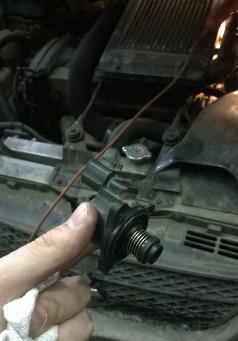

В общем пациенту всё более не здоровится. Вчера завожусь, сначала обороты до полутора тысяч и далее вниз до 300-500. в течение минут 3-5 так и плавают 300-500 попереключал коробас P-D-R всё равно 300-500. Дал газку маленько, подержал, загорелся чек энджин. Отпустил, подождал минутку, хуяк, всё выровнялось, обороты держит, чек пропал. Думаю ну ладно, можно ехать. Проехал 300 метров, лёгкий пинок и опять чек... бляяяя... постоял минутку, опять всё ровно, чек пропал.
Что творится я в упор не пойму((
Регулятор холостого хода чистил неделю назад. Да он в общем то и засран особо не был.
Какие мысли?
Вот такой вот РХХ
