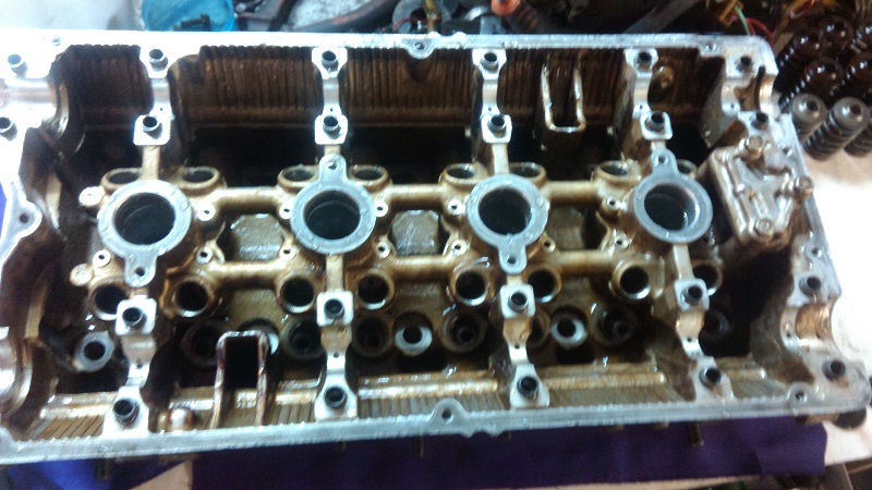

В общем, замена термостата и радиатора проблему не решили. Как грелся в жару, так и греюсь.
По итогам решил таки скинуть с мотора башку, проверить плоскость и перебрать (притереть клапаны, поменять сальники и т.п.). Башка оказалась косая - пришлось снять 0.12мм, чтобы выровнять плоскость и убрать все повреждения поверхности. Перегрели явно еще до меня - предыдущий хозяин машину не баловал. Но, в целом, состояние ЦПГ нормальное -на стенках еще вполне жив хон, поршни сидят в цилиндрах плотно, нагара почти нет.
Дальше была притирка клапанов, впускные притерлись быстро, а вот с выпускными я малость подза..ся. На выпускные клапаны ушло часа 3, не меньше. Правда, с перерывами на общение с клиентами.
Сальники клапанов поставил CORTECO. Это практически единственный нормальный неоригинал, в коробочках лежит тот же NOK, что и в оригинале. Заказывал сразу комплекты по 8шт на впуск и выпуск. Пружины и тарелки теперь от Эво 7. Завтра планирую собрать мотор.
Снятая ГБЦ после мойки керхером. Видно, что мотор не испытывал особых проблем - клапаны чистые, нагара почти нет.
Отмыл ГБЦ химией и керхером.

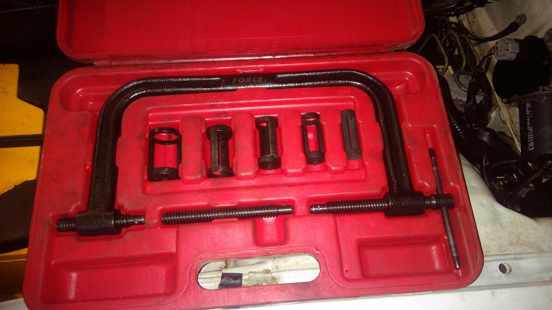

Мой любимый инструмент для засухаривания клапанов. Пользуюсь уже много лет.

Re: Мой турботрек или восстание мёртвых ☠ ☠ ☠
Сообщение jam » 30 июл 2014, 06:48
что-то и маслом с частой заменой мотор тоже не баловали, желтючая пипец она у тебя :)
я тоже именно с выпускными провозился 80% времени, было много нагара, а т.к. делаю всегда всё хорошо, то отодрал клапана полностью от него, они как новые стали :)

Желтый налет - это от мобила скорее всего. Это нормально.

Сообщение KVADRAT » 30 июл 2014, 08:18
Не от мобила а от кастрола. Может еще от какого.

Сообщение jam » 30 июл 2014, 08:48
это от любого подогретого масла или от большого интервала его замены
обычные лаковые отложения.

Сообщение VVV » 30 июл 2014, 09:06
Антох, это нормальный цвет. Вообще-то изначально она была черная, когда валы менял - вообще мазут ложками выгребал и отмывал соляркой.
Сейчас просто красивый ровный желтый цвет.
Предыдущий хозяин не баловал тачку, да.

Сообщение jam » 30 июл 2014, 09:19
это нормальный цвет для "когда-то" запущенного мотора :)
если с самого начала вовремя менять масла и не лить хуйпоймичто, то внутри будет всё блестеть, и это факт!

Сообщение C00LM4N » 30 июл 2014, 09:45
После мобила (конкретно говорю за мобил 1 нью лайф 0в40) у всех машин такие внутренности. Это, конечно, не очень хорошо, но на работу колец и прочего никак не влияет, так что пугаться не стоит. У меня двигатель должен быть точно таким же внутри. Даже на канистре нарисован такой же налет.
Вот этот налет:
Самые "плохие" в этом тесте мобилы уже были мной проверены - мобил действительно "грязноват", что придает всем двигателям после него желтоватый налет внутри, но кольца он не забивает... Ибо не тот налет) Этот налет прекрасно виден даже(!) на официальном сайте Mobil:

jam писал(а):это нормальный цвет для "когда-то" запущенного мотора :)
После любого масла будет легкий желтоватый налет. И это факт :-)

Сообщение KVADRAT » 30 июл 2014, 11:13
у меня такого налета от мобила нет.
обычный алюминиевый цвет.

Сообщение C00LM4N » 30 июл 2014, 12:36
Паленый мобил, наверное )))
Какой именно?

Сообщение kirill86 » 30 июл 2014, 15:13
Нормальный цвет чо пристали, главное чтоб не шоколадный был мотор

Сообщение KVADRAT » 30 июл 2014, 18:17
чёйта паленый, у оф дилеров на разлив беру. такое же масло лили мне при то.

Сообщение C00LM4N » 30 июл 2014, 19:17
Ну я написал, от 0в40 двиг будет с налетом внутри точно.

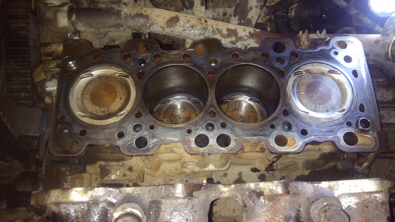

Сообщение VVV » 03 авг 2014, 23:01
Собираю мотор потихоньку...
На работе проблемы, так что времени на себя почти нет :-(
Слегка почистил поршни от нагара, но его было немного

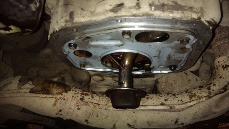

Сегодня, наконец, собрал мотор. Я снова на колесах! :dance:
Заодно поставил, наконец, давно лежавший маслоуспокоитель под малый поддон, ну и слил из самого поддона остатки масла, которые там всегда остаются. Так что 100% полная замена масла :-) Перешел на SHELL 10W-60, пока тепло.
Залил все жижи, завел - движка шепчет. Думал, гидрики будут тарахтеть, но нет, ни один даж не стукнул, хотя я их промывал в соляре.
