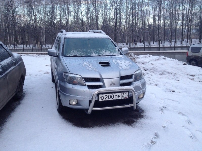

Всем привет :roll:
Вот я и стал обладателем турбо аута. До него был Эво9... Родился сын 8-) поездив на эво пол года понял что нужно что-то по больше, по комфортнее, по надежнее, по выше ну и конечно поудобнее. Купил... нет не аут :D , а ауди а4 8k 1.8tfsi, проездив неделю понял что немецкая кредитопомойка менеджера среднего звена не мой вариант и тут вспомнил про существование турбо аута ;) И приобрел его, вернее обменял на А4, теперь являюсь счастливым обладателем турбо аута! Аут ещё пол года назад покупали другу,сам все смотрел когда друг его покупал вместе с ним, в общем проверенный вариант попался. Очень понравилось как едет аут), честно думал будет хуже, но гены дают о себе знать.
С развалюшена осталось несколько интересных зч, теперь в раздумьях стоит ли их ставить на аут или оставить его дачей... :?
зч почти все новые, пришли после того как расстался с эво, а именно:
1. Датчик буста (новый)
2. Датчик давления топлива, с штуцером под установку и с ан-фитингами к нему. (все новое)
3. ШПЛ Aem UEGO (новый)
4. Насос Aem 320лч (новый)
5. Накладка на рулевую колонку с подиумами под два прибора 52mm (новая)
6. Интеркуллер-кит эво7-9 с пайпингами 2.5", куллер 600х300х76 вход/выход 3" (новый)
7. Трехпортовик гримспид (новый)
8. Всякие мелочи: разминусовка, маслопомойки и тд.

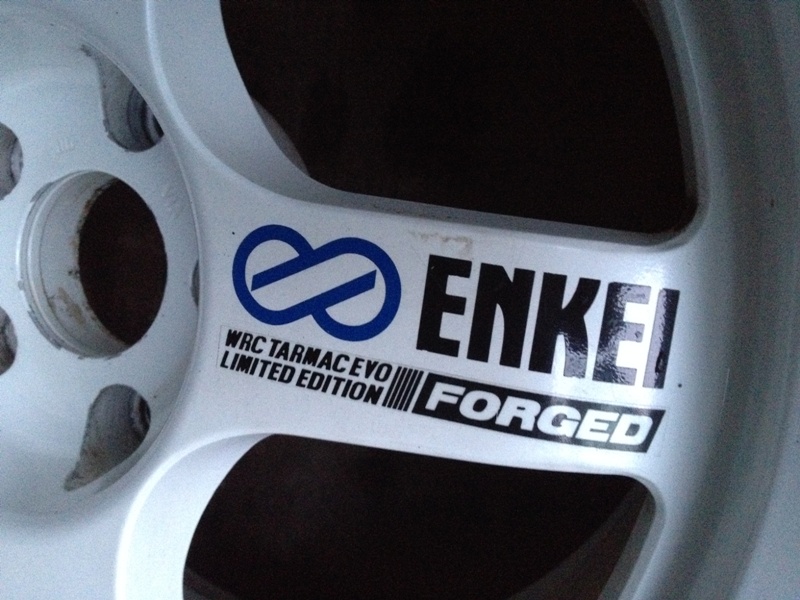

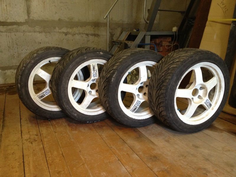

9. Ну и моя радость это диски с эво Enkei WRC Tarmac Evo Forged limited edition (R17 5х114.3 et30 8.5j, вес 7.03кг) и резина к ним federal ss-595 235/45 R17.
Только вот вопрос один встанут они на аут, или будут тереть, задевать, торчать? подскажите кто знает плз.
Ну вот и сам виновник торжества (номера поменяю, не нравятся, кенгурин +1 к брутальности)
Админам спасибо за правильный ресурс :)

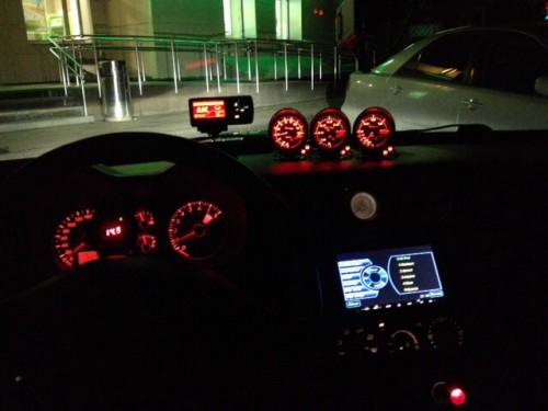

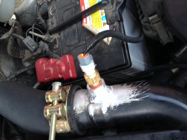

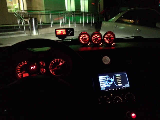

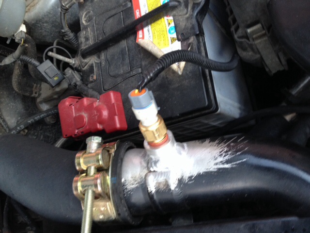

Установлены датчики депо (егт, давление топлива, буст), шпл аем, насос dw65c, grimmspeed.
Так же установлен датчик температуры впускного воздуха после интеркуллера. Нашел в прошиве карту с его скейлингами. Кому надо обращайтесь) gm iat подключил вместо сток температурника в мафе
Небольшая статистика по температуре впуска
На улице +20/+25 в куллере +30/35 (при движении)
Если стоять на хх долго то поднимается до +40/+50
В пробке в жару максимум видел +56
Вобщем не смог победить meteo maf compensation, тк там значения завязаны нетолько на температуре но и на давлении (барометр в мафе). Если ставить сток значения то мозг конкретно беднит смесь... Опасно)
Надо разбираться, пока забил (Добился на горячем куллере смеси нужной, но на холодном тогда заливает)
Вернул в маф обратно.
Вообще логично, маф же считает воздух на вруске и делает коррекцию о температуре, а в моем случае грубо говоря объем один а температура другая. Так что можно сказать это было сделано что бы узнать температуру реальную во впуске.
Настроился на бусте 1.25 со спадом до 1.1, смесь с 11.5 до 11-11. детона не больше 3-5 кноков (то есть то нет на раздуве), ну и на верхах 1-2 (то же то есть то нет, наверно от бенза зависит)
Егт 850 (сток трасса и банка без катов, уже работаю над этим))))
При таком надуве температура в куллере вырастает на 3ей в пол с 28-30 до 48-53. На улице +20/25.
Надеюсь кому-нибудь полезной будет инфа) метанол наверно только в след. году))

catcher писал(а):Вообще логично, маф же считает воздух на вруске и делает коррекцию о температуре, а в моем случае грубо говоря объем один а температура другая. Так что можно сказать это было сделано что бы узнать температуру реальную во впуске.
Если б то был настоящий MAF, выдающий сигнал завязанный только на массовый расход воздуха - всё бы работало (хотя даже для uAFS есть небольшие компенсации расхода по температуре/показаниям датчика). У некоторых контроллеров есть незадействованные входы (температура ATF, топлива) - туда лучше подключать этот датчик :)

Сообщение catcher » 01 сен 2014, 19:45
Если бы у на был датчик температуры топлива, как на эво я бы туда воткнул) но не придумал куда, пришлось вместо температурника в мафе) но это был просто эксперимент)

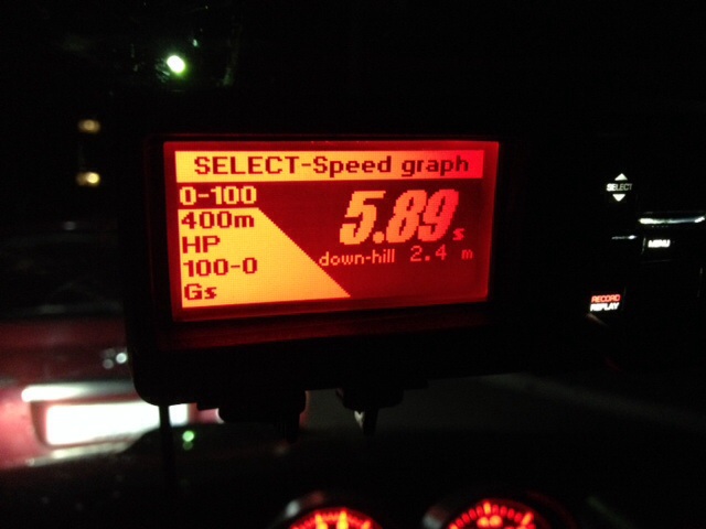

Сообщение catcher » 15 сен 2014, 08:18
Продолжение предыдущего сообщения: датчики с г-теком
Ну и gm iat
Попутно сломал один диск об бардюр... Так как резина была уже конченой пришлось купить комплект maxxis ma-z1, тихая, зацеп есть, доволен. Хорошо что был третий комплект дисков)

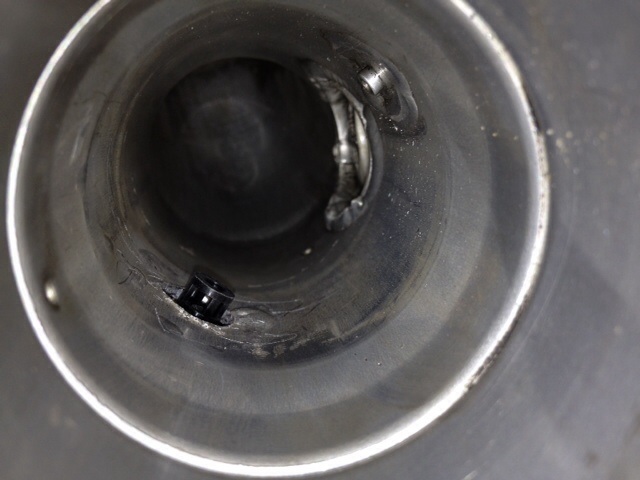

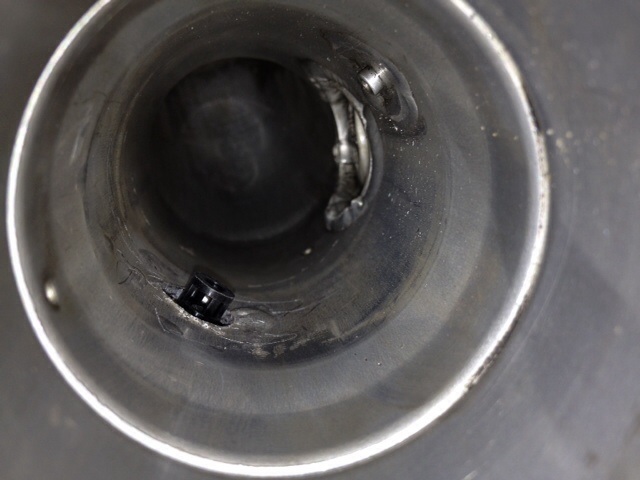

Захерачил выхлоп 63мм от о2 хаузинга прямой, только банка... Звук адддд. Флейта спасает...
Вобщем после бардюра и выхлопа проехал по г-теку 5.89, тачка как-то тяжело ехала) заехал на развал, развал норм, схождения нет) колеса в разные стороны смотрят, попутно выяснилось что сзади полная ж, все сайленты под замену... Жду полиуретан... Сейчас сдохли опорные подшипники (развалились) приехали новые опоры и подшипники от ниссана, буду все вместе менять когда придет полиуретан назад... Пока стоит тачка(
Походу все с тд04, больше не выжмешь... Виртуал дино рисует 258лс
Смесь 11.5-11.1 угол 14 егт 850-870. Детона нет. С выхлопом ништяк держит угол, компенсируя маленькую жопу турбины на сток выхлопе. Пытался дунуть больше, но это не приводит к увеличению мощности, пришли к выводу что турба больше отдать не может и/или не эффективна на большем давлении и тупо греет воздух... Сейчас буст 1.3-1.2

Сообщение jam » 15 сен 2014, 08:38
да ставь ты турбу от девятки и ездий себе спокойно.... снимешь 300 кобыл на колёсах безопасные, больше и не надо.
и да... ввари гофру на выхлоп)))
Re: Outlander Turbo "Dacha эдишен"
Сообщение catcher » 15 сен 2014, 08:41
Гофру да надо, это было сделано чтоб быстрее поехать) сначала метанол прикручу) потом от 9ки турбу...
Если из 14 выеду чистого времени то нах ничего делать не буду... Мне для города хватит)))

Сообщение Yuriy ODS » 15 сен 2014, 09:34
забавный выхлоп....
Сообщение Dimarik » 15 сен 2014, 09:37
А то - это не по 90 градусов варить
Сообщение catcher » 15 сен 2014, 09:42
Ауенный выхлоп, прямее не бывает)
На фото примерка, все на родных подушках там в реале и намертво сидит)
