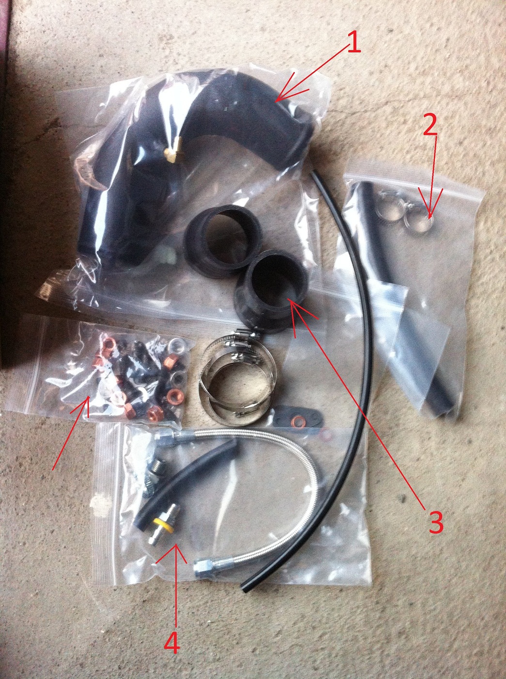

Сегодня пришла долгожданная посылочка:
Мешок
, в мешке коробка огромная, по периметру которой насыпана мягкая хуйня и в которой две коробки
- одна с турбосом
...вторая с комплектующими.
Хотел бы интересоваться номера 1,2,3 нахрена нужны? №4 понятно охлаждение, но всё же хотелось бы узнать стоит ли ставить комплектующие идущие с этой турбой и какие оставить из них или тупо с дивятки всё перекрутить на эту турбу включая подачу масла и антифриза
А то я половину из этого комплекта что шло с турбосом всё новое купил бля(прокладки, шпильки, гайки, шайбы).

Re: Минводный думитель куниляка, загубил мотор!
1 и 3 - это пайпинг с турбы, на эво турбе же металл пайп прикручивается, а тут такая шняга =)
2 и 4 - ну видимо для слива масла...
Ну так мож эту мудатню всю с девятой турбы тупо накинуть?
ну пайпинг точно не подойдёт))))
а трубки и шланги... кто его знает, нужно поглядеть и станет ясно.
2-тосол похоже, 4 подача масла
Турба втулка или шарик? Если на шарике, может 4 подача масла, а стрелка нарисована к рестриктору?

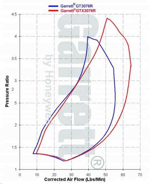

пишут типа
Турбины Garrett GTX-R c новым 11 лопастным точеным компрессорным колесом, позволяющим значительно увеличить эффективность компрессора.
Новые турбины серии GTX обеспечивают на 10-15% больший объем пропускаемого воздуха и более высокий рабочий наддув без потери эффективности относительно турбин серии GT.
Шарикоподшипниковая GTX3076R обеспечивает поток воздуха для более 620лс:
Карта турбины ГТ3076 против ГТХ3076
пишут типа
Обязательро поставь рестриктор в подачу масла из комплекта.
Знать бы как он выглядит ищо...
там нет рестриктора как такового.
да ладно
а каким образом ограничивается подача масла?
на выходе их блока, там где прикручивается линия подачи масла на турбину, к банджо болту ставятся 2 медные шайбы меньгшего диаметра- вот и все ограничение.
