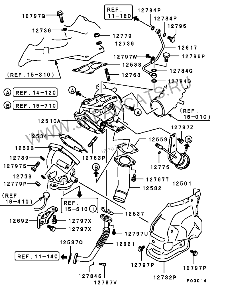

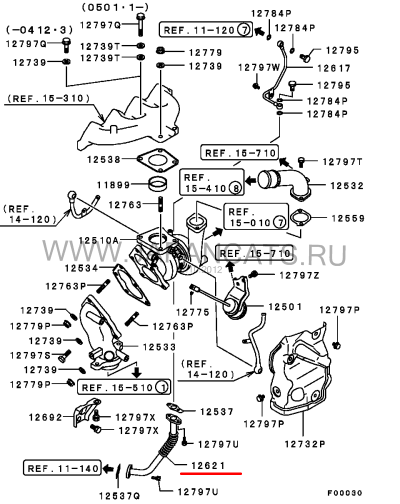

Парни, выручайте советом!
Купил TD-05, там отсутствует деталька 12621
Подойдет ли старая от Td-04
Если нет, помогите ссылками!
Спасибо!
Re: Airtrek Turbo городской ЗВЕРЕК и 1000 вопросов
Сообщение Dimarik » 18 окт 2012, 16:27
НЕТ
Это трубка подачи масла
Уже проходили это - от стоке не подходит
Сообщение C00LM4N » 18 окт 2012, 16:49
Подойдет с натягом.
По возможности лучше иметь с эво, но у меня стоковая стоит.
Сообщение partizan55 » 18 окт 2012, 17:52
все там эвики есть по X
как это нету номера вот он 1225A001
Сообщение dato » 18 окт 2012, 18:59
заказал 1700 рубликов
