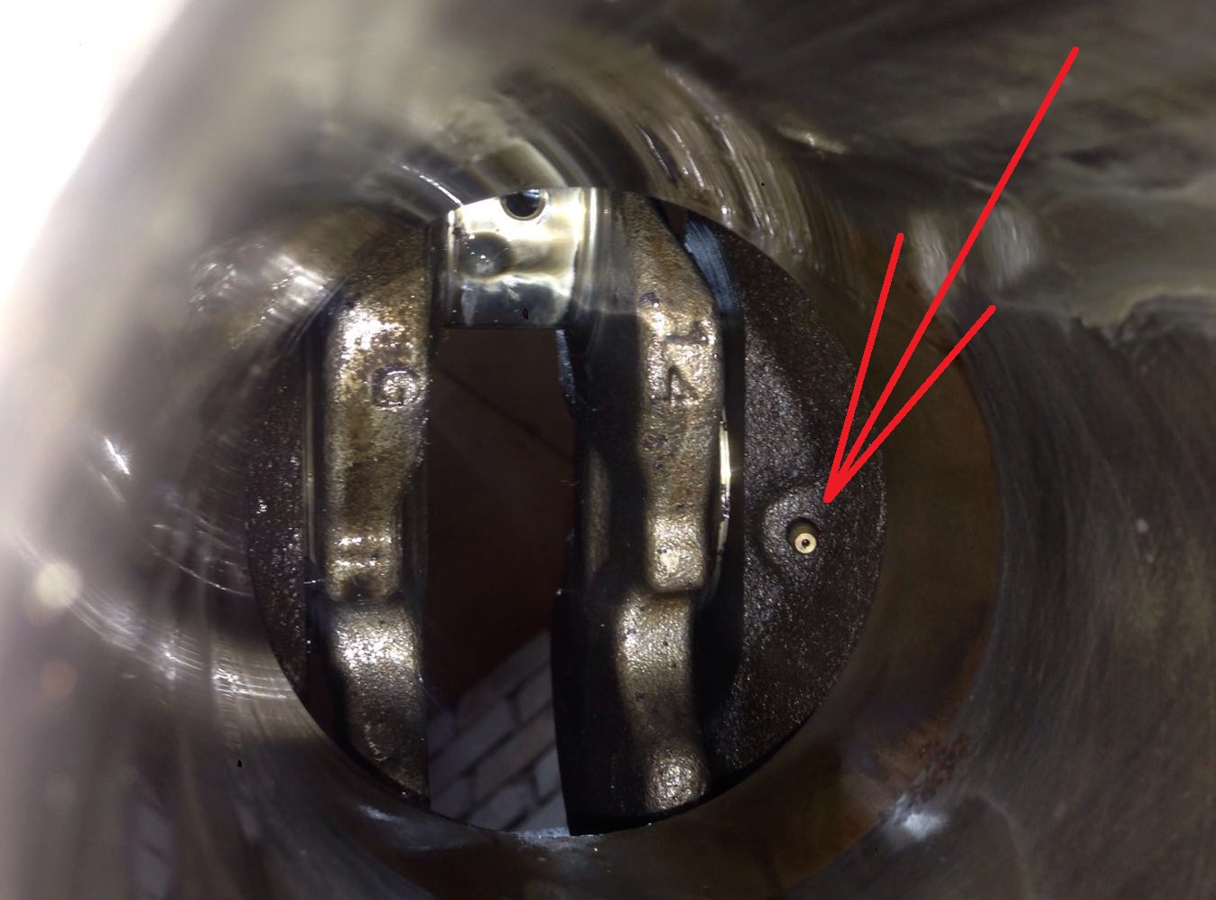

Итак господа. Через пару недель сборка лютого мотора...блок промерили с коленом - как новое всё)))) Жду вкладыши, пальцы на поршня и погнали.
Вопрос знатокам....в блоке новом уже врезаны маслофорсы, направлены на поршня - бьют куда надо, но они немного отличаются от эвовских, имхо потому что эвовские поршня с двойным дном и там важно точное направление струи. У меня поршня без двойного дна - обычные ... от сюда вопрос...стоит ли заморачиваться другими маслофорсами или оставить эти заводские, ведь врезаны они на заводе только другой формы.
И посоветуйте куда врезать сенсор давки масла в 64 ом блоке...в какое место?
