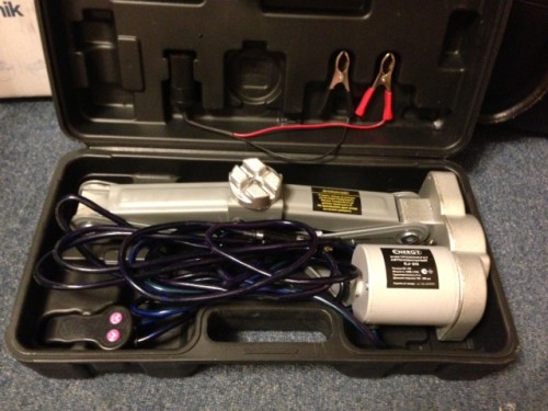

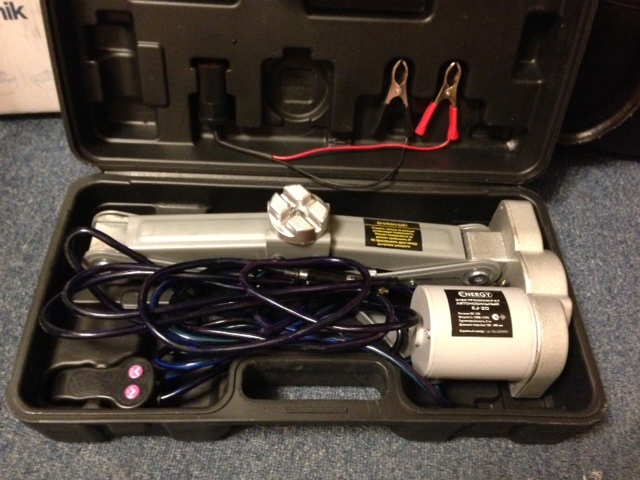

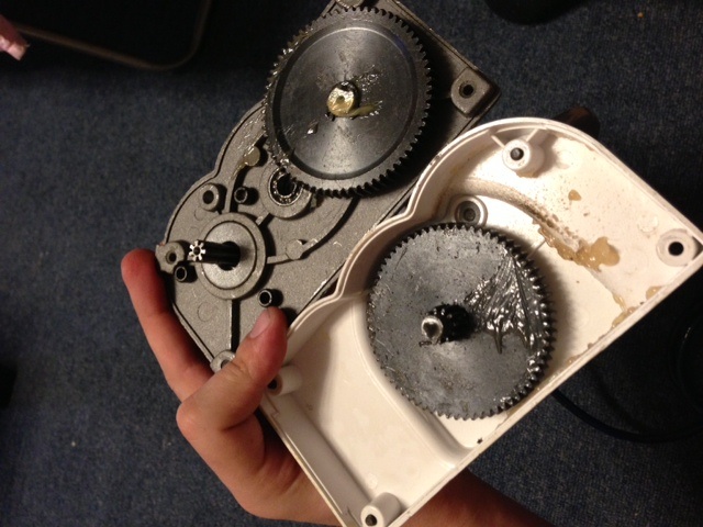

Вот недавно в магазине увидел домкрат-ромб с электроприводом. Понравилось и купил, тут же на стоянке потестил - поднимает и опускает на ура! Шумноват конечно и долго(подъем около 1,5-2х минут), зато не руками крутить! Прийдя домой сразу разобрал механизм - внутри стальные массивные шестерни, хотя и грубоватые по обработке, мотор тоже добротный: постоянный ток, 4х полюсный, на подшипниках, 4 под пружиненные щетки.

Домкрат автомобильный Energy ej-20
2 тонны.
Понятно, что все это легко делается из стеклоподъемника + ромб, но это колхоз, а тут кнопочки, светодиод для подсветки в пульте, кейс и ТД.. Все аккуратно.

Все вроде хорошо, но трапеция!!!!
Очень не надежный (форма)!

Именно поэтому я его разобрал и посмотрел внутри чего там и как... Меня устроило- все металл, на шплинтах и тд. Только крышка редуктора пластик, но толстый и он условно держит одну сторону шестеренки средней и там подшипник.
