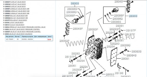

Они все одинаковые? Как узнать какой из них умер и ошибку какого показала диагностика? Сопротивление мерять?

Да, у них у всех одинаковое сопротивление должно быть.
