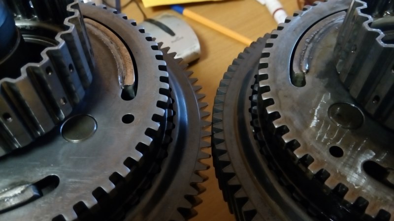

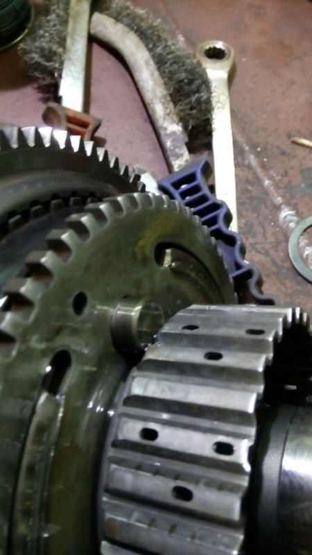

Сообщение envoy » 12 апр 2016, 09:10
Ну вот и я вскрыл свой коробас на пробеге 196 тыс. км. и хорошо что вовремя вскрыл, 2 пальца на директ планете уже болтались и гуляли туда сюда, пружинку поломало пополам, ну а так коробас чистенький и бодренький, самое интересное мне прислали планету нового образца от эво9гта с жирными пальцами и как оказалось у меня стояла такая же планета (у меня трек выпуска 2004.06), видимо по этому она столько продержалась. Все поменяли с братом и собрали, когда глянули на раздатку обалдели от увиденного, зубья дифа толщиной с лезвие, в общем аккуратно собрали т.к. без машины никак и теперь жду блоку. Сейчас при включении задней появился сильный дзынь и я чувствую что жить шлицам осталось очень не долго.
п/с сейчас на 2-3 гул пропал, на 3 чуть чуть совсем подвывает если прислушаться. И как я понял жирные планеты просто чуть дольше живут чем обычные, так что проварка обязательно нужна!

Re: FAQ по АКПП
Сообщение viking4 » 13 апр 2016, 09:50
envoy писал(а):Ну вот и я вскрыл свой коробас на пробеге 196 тыс. км. и хорошо что вовремя вскрыл, 2 пальца на директ планете уже болтались и гуляли туда сюда, пружинку поломало пополам, ну а так коробас чистенький и бодренький, самое интересное мне прислали планету нового образца от эво9гта с жирными пальцами и как оказалось у меня стояла такая же планета (у меня трек выпуска 2004.06), видимо по этому она столько продержалась. Все поменяли с братом и собрали, когда глянули на раздатку обалдели от увиденного, зубья дифа толщиной с лезвие, в общем аккуратно собрали т.к. без машины никак и теперь жду блоку. Сейчас при включении задней появился сильный дзынь и я чувствую что жить шлицам осталось очень не долго.

Re: FAQ по АКПП
Сообщение VVV » 13 апр 2016, 17:29
Если сломалась пружина - значит, коробка дорестайловая, и рестайловой планете там взяться неоткуда.

Сообщение envoy » 13 апр 2016, 22:32
У меня гул (звук как у нивы) под нагрузкой. Звук слушали стетоскопом, вроде от раздатки. А у тебя из коробки? Из-за чего? И если это проблема в раздатке: это пара или подшипники хвостовика?
После замены директ планеты и пружинки гул почти исчез, сейчас есть еле слышный и только на 3-ей. До этого завывало с 1 по 3, потом гул исчезал. Так что это точно не раздатка.

Re: FAQ по АКПП
Сообщение envoy » 13 апр 2016, 22:34
Ну посмотри фото, это дорест планеты или рестаил? диаметр пальца кто знает?

Re: FAQ по АКПП
Сообщение JAP » 14 апр 2016, 20:31
envoy писал(а):
VVV писал(а):Если сломалась пружина - значит, коробка дорестайловая, и рестайловой планете там взяться неоткуда.
