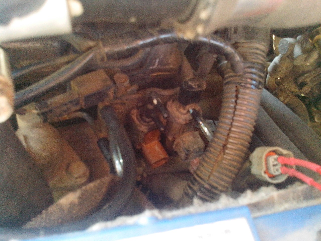

сделай фотку трубочек около турбины, там у тебя 4 вакуумные трубки должно быть, вот надо поглядеть на них для начала.

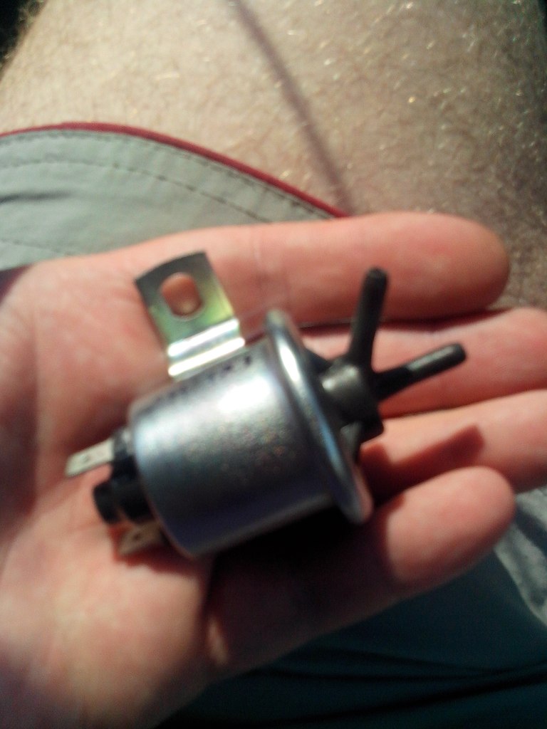

ОГРОМНОЕ ВСЕМ СПАСИБО!!! Все быстро откликнулись и высказали свои предположения и советы. Дело было в солинойде(не надо говорит я же говорил он был новый) на него и не подумал. А решил проблему пока просто вакумным клапанном от ваза 2105 карбюраторной. Где то в сети наткнулся на такое решение проблемы, главное буст вернулся, ну а дальше 3х портовый солинойд и все остальные железки и тюнячки) ЕЩЕ РАЗ ОГРОМНОЕ ВСЕМ СПАСИБО И РЕСПЕКТА!!!
вакуумный клапан от ваз2105 карбюратор
повесил на него вакуумные трубки и сделал переходнички от стандартного разьема на клапан

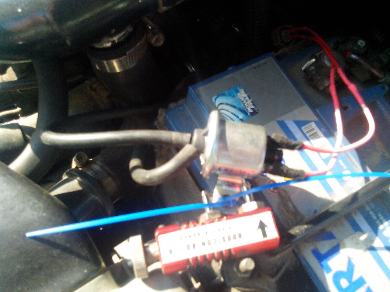

сам клапан в действии, повесил на стяжки попробывать, рядом ЗЛОПОЛУЧНЫЙ регулятор буста

Просто втыкать место соленоида? И сколько будет наддув с ним?

Точно такой же как на обычном соленойде) у меня килограм
