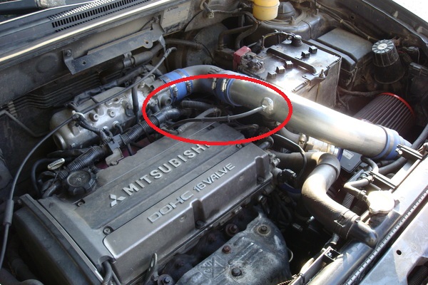

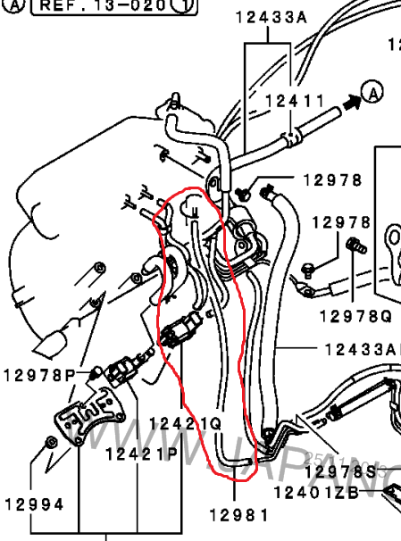

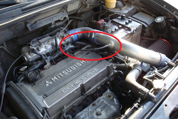

Сообщение Барин » 18 ноя 2013, 17:47
кто может помочь и выложить подробную фотографию как идут все эти трубочки на впускной коллектор в стоке?
Outlander Turbo
Барин
Сообщений: 127
Благодарил (а): 45 раз.
Поблагодарили: 11 раз.
Откуда: Киев
Re: клапан холостого хода
Сообщение Nameless » 18 ноя 2013, 17:56
Завтра сфотаю, но у меня грязно в подкапотке, может быть не видно на фото детально

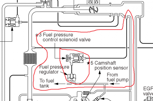

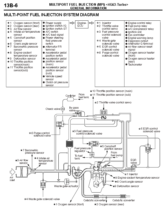

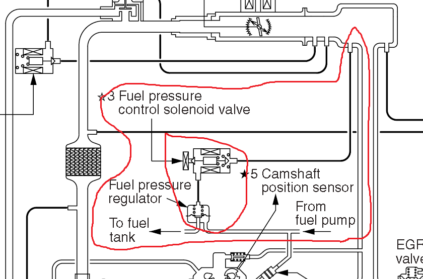

Сообщение partizan55 » 25 ноя 2013, 18:03
если схематично то вот.
Сообщение partizan55 » 25 ноя 2013, 18:32
может кто подскажет почему так... на схеме одной, солинойд давления топлива завязан с регулятором давления, а на схеме по деталям они не соединены? или где то дальше они соединяются?
