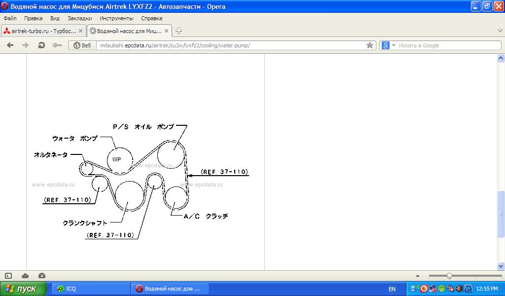

Чем крутиться помпа ? ремнём ГРМ или навесного? чтото не увидел, вроде на ремнях навесного только генератор, кондей и гур +2 ролика + большой шкиф коленвала?
Чё то не получается найти схему системы охлаждения.

jam писал(а):ремнём навесного конечно же.
но что бы её снять, придётся разобрать весь грм.
а в каком именно месте ролик помпы? есть схема? мож я неправильно поставил ремень навесного?
Вроде так же обвел его по ролитам как было. Там же идет как. Большой шкив коленвала ->налево малый ролик-> кондишка-> вверх гур->вправо обводной ролик большой -> Генератор -> натяжитель навесного.все нашел.

Re: Перегрев двигателя. Холодный воздух из печки. +АКПП
WP-это помпа(водяной насос по-ихнему
в общем я по невнимательности не задействовал помпу. По темноте неправильно обвёл ролик.
