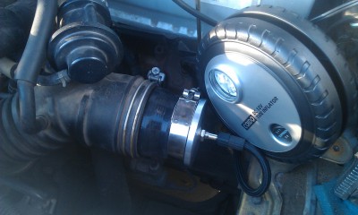

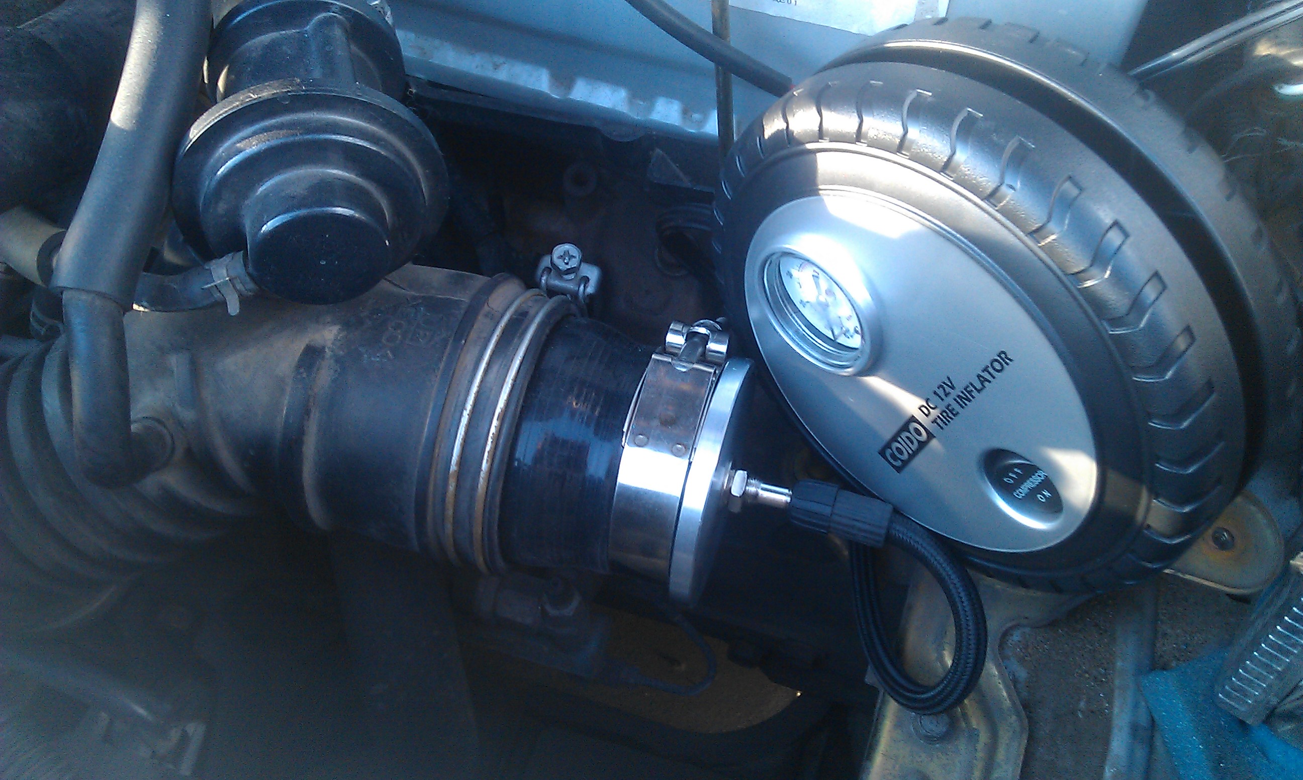

Значит как сделал я
пришла ко мне вот такая приблуда для оприсовки
накачивал автонасосом, а смотрел по показателю наддува больше 0.4 накачать не смог, как только насос отключил сразу давление стало падать.

вы подскажите правильно ли оно так быстро падасть стало (давлене) при выключении насоса? http://smotri.com/video/view/?id=u2401411dafd

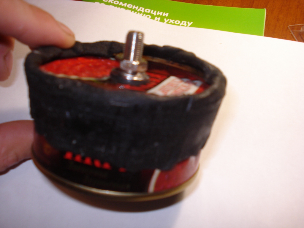

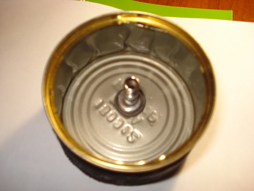

Я при опресовке использовал банку из под красной икры . изолента хб -липкая для более плотного прилегания и подгона по диаметру патрубка . разборный колесный сосок . Банку воткнул вместо мафа . на дросель пакет поплотнее ( дросель затыкал т.к точно знаю .что сифонят сальники ) . а утечку искал в магистрали после установки кулька . снял шланг с клапанной крышки и заткнул удлинителем из набора ключей . и все качаем от компресора с насадкой для подкачки шин . предворительно все соединения обмазал мыльной пеной .
Надуть больше 1.8 не получалось срывает патрубок родной идущий к турбине от мафа . затягивал всеми видами хомутов все равно срывает.
а накачать впуск автомобильным насосом помоему не реально . плюс он еще и гудит не слышно шипения.
