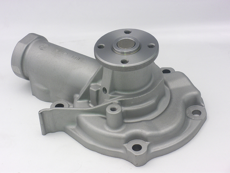

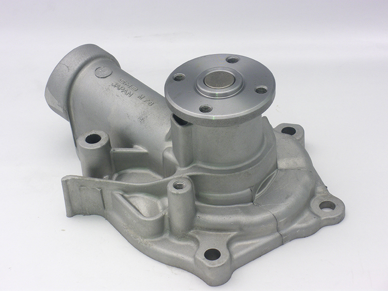

Re: Водяной насос - помпа
Хм, любопытно.
По каталогу GMB GWM-78A идет на 4G69 и на эвики с 2001 по 2005.
GWM-81A идет на 63 мотор, на те же эвики с 2001 по 2003, плюс с 2005 по 2007
Где-то явно косяк.
Отличаются эти помпы вылетом шкива и формой корпуса, плюс высотой одного из креплений генератора.
Вот фото:
Ссылка на каталог помп GMB: https://www.gmb.jp/catalog/products/list.php?category_id=7
