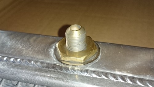

уважаемые владельцы радиаторов AJS, как сделали переходник с этого выхода на трубку? зарукожопить гайку со штуцером? или есть универсальные фитинги

Вообще там в комплекте с радиатором должны быть эти штуцера, если их нет, то бери в том же аджстайле фитинг переходник AN6-трубка
