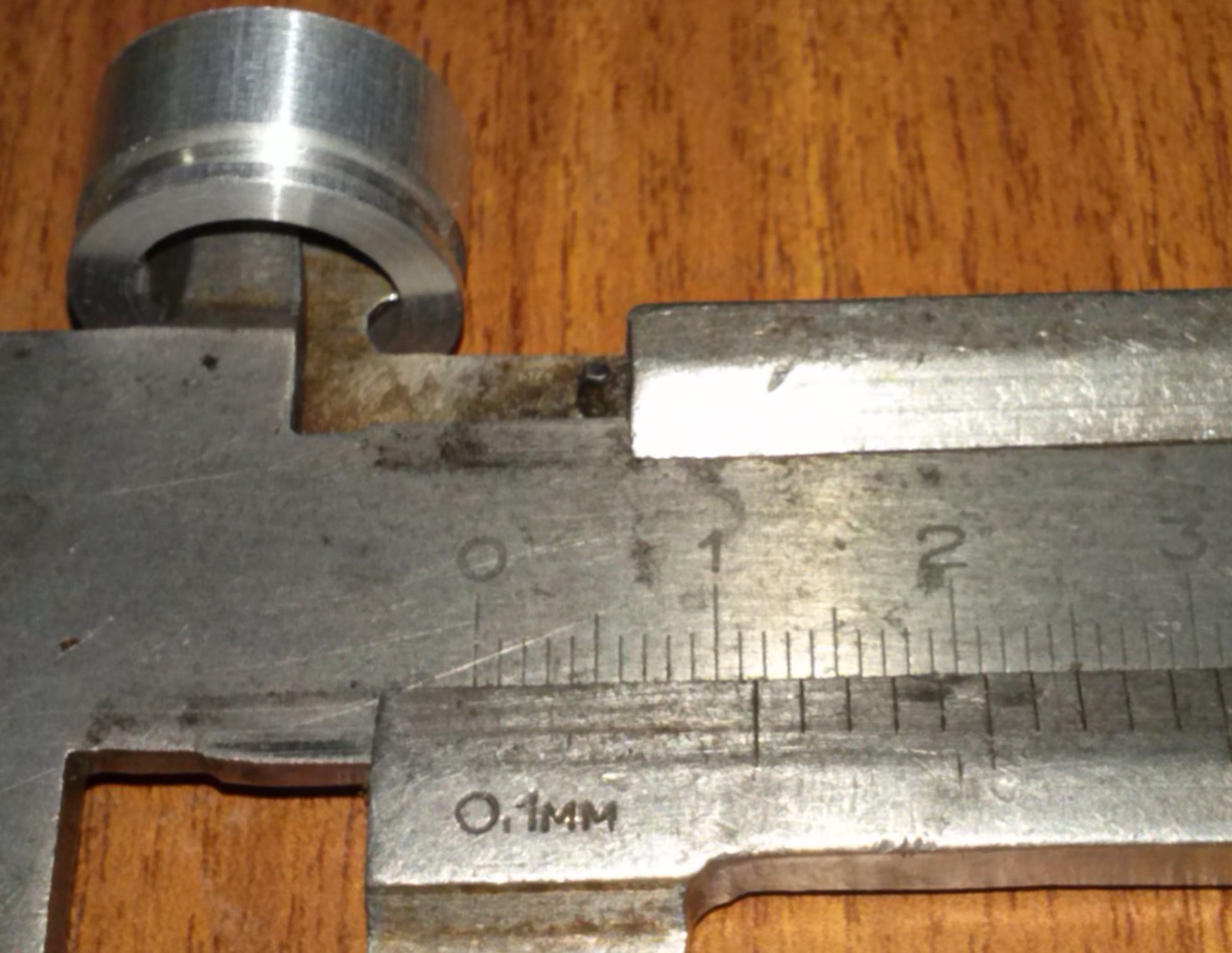

Направление исследование MAP'а пока встретилось с неожиданными (ха-ха) сложностями.
Мастер, которому было поручено изготовить переходник в коллектор заболел, но, оказалось что у бэтмэна есть производственные возможности, в пятницу вечером переходник был у меня:
По все размеры попали, кроме внутреннего диаметра. Но это исправляется дремелем за 15 минут. После переходник одевается с большим усилием и с использованием масла (под рукой было масло для швейной машины).
Контакты немного пришлось заколхозить (оказалось что не на каждом разборе есть разъём с контактами).

Сегодня попробовали поставить на машину Psycho, открутили штатный MAP
И оказалось что там специальная полость с небольшим смещённым отверстием чтобы датчик не загрязнялся. Поэтому новый MAP туда не получится поставить - надо снимать коллектор, высверливать дно этой полости.
Пойду я лучше нарисую фланец для этого датчика, чтобы вварить его стальную трубу между дросселем и интеркулером и реализовать аналог бошевского модуля управления наддувом LDRPID. Или ещё какой фигнёй займусь.

такая же, если это ЖДМ, а не европеец.
у европы ваще дырку надо расверливать, в неё наш мап сенсор не лезет.
Сообщение Rcus » 05 апр 2014, 16:12
Какую дырку? Я думал на европейце просто прилив под место монтажа датчика MAP (типа форма отливки одна).
Rcus
Сообщений: 563
Благодарил (а): 11 раз.
Поблагодарили: 338 раз.
Сообщение jam » 05 апр 2014, 16:14
так и есть, только в этой отливке уже есть дырка, точнее отверстие))) не до конца просверленное и меньшего диаметра, его надо расширять и углублять немного, что бы сенсор туда поместился.
ну и проделать маленькую сквозную дырочку надо, что бы давка к датчику попёрла :)
