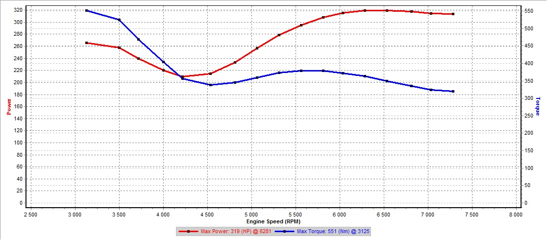

вот так выглядят графики. левую часть по мощности и моменту можно не смотреть, это из-за бублика так показывает...

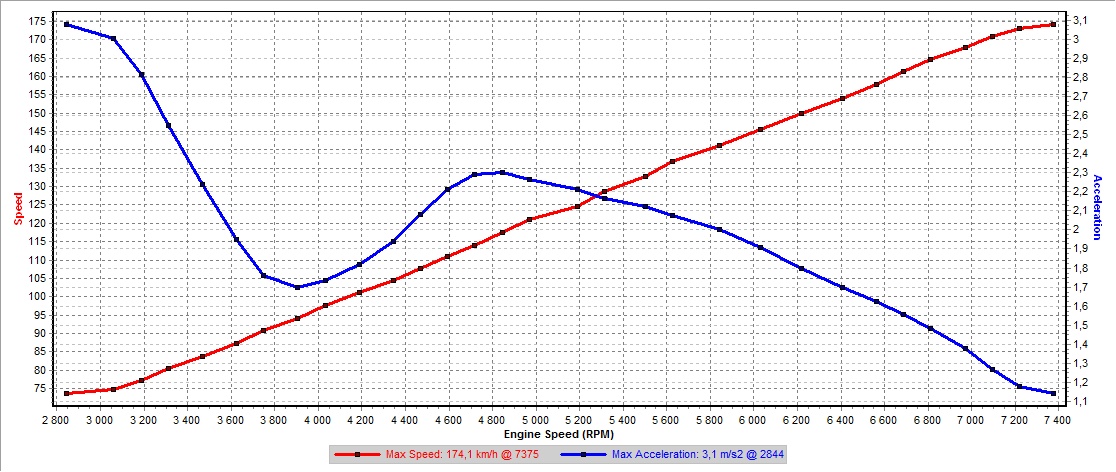

Что то время разгона сильно упало - с 5.7 до 15.7 (((
Это была опечатка, просто сейчас поправили.
Тут уже и сглаживание Мафа не поможет
уже лучше. пока правим только середину, потом возьмемся за верха.
а тем временем лошадки подрастали...
Сегодня столкнулся со странной штукой. После очередного замера 20 лошадей куда-то таинственно исчезли. Детон есть, но очень маленький, 1-2 единицы. Бензин старый, грешу на него, возможно ОЧ упало...
