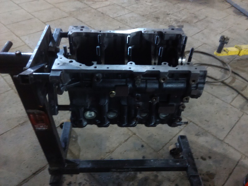

Сообщение VVV » 14 июн 2015, 14:39
Понеслась...
Блок готов к приему колена :-)

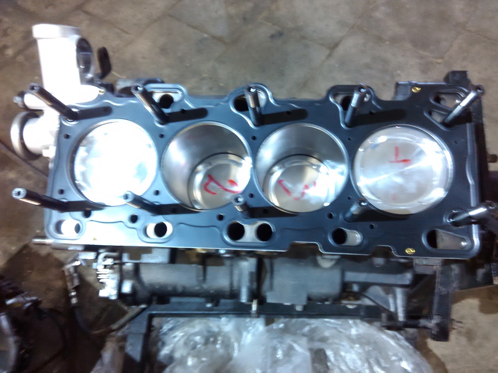

Сообщение VVV » 01 июл 2015, 20:54
Едем дальше :-)

Сообщение t527rus » 02 июл 2015, 17:13
VVV писал(а):Едем дальше :-)
Че за прокладка?Кометик?Если да-то лучше отщипнуть с одной стороны обе заклепки или немного пильнуть блок.64 же?

Re: Мой турботрек или восстание мёртвых ☠ ☠ ☠
Сообщение VVV » 02 июл 2015, 17:15
Кометик 1.5мм. Все 4 заклепки висят в воздухе, зачем их щипать??
Сообщение t527rus » 02 июл 2015, 17:22
Сколько было кометиков-на всех заклепки ложились на блок
Сообщение t527rus » 02 июл 2015, 17:33
Я,правда,пару лет их не держал в руках-может они что изменили.Точно помню,что в районе помпы заклепка наполовину ложилась на блок.Какая вторая-не помню,но,по-моему,с этой же стороны.
Сообщение VVV » 02 июл 2015, 17:48
Видимо, поменяли они технологию :-) Все 4 в воздухе. Или блок чуть другой, 64GDI это.

Сообщение t527rus » 02 июл 2015, 17:57
Мы на таких же блоках собираем
