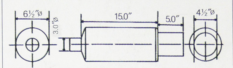

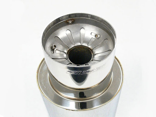

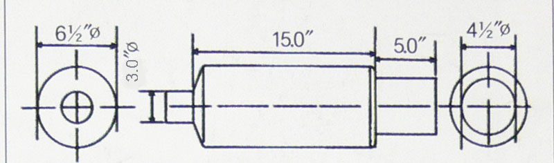

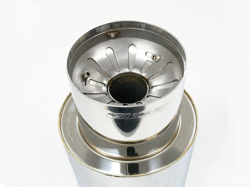

Я никогда не говорил что прямоток даже с закрытой флейтой 1 в 1 по громкости как сток.
это мой муфлер.
посмотри на флейту, ее размеры и обрати внимание на количество отверстий и их сечения в открытом состоянии.
так в чем же она затычная?
это мой муфлер.
