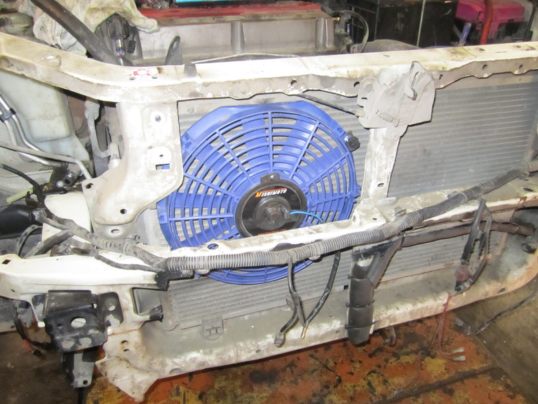

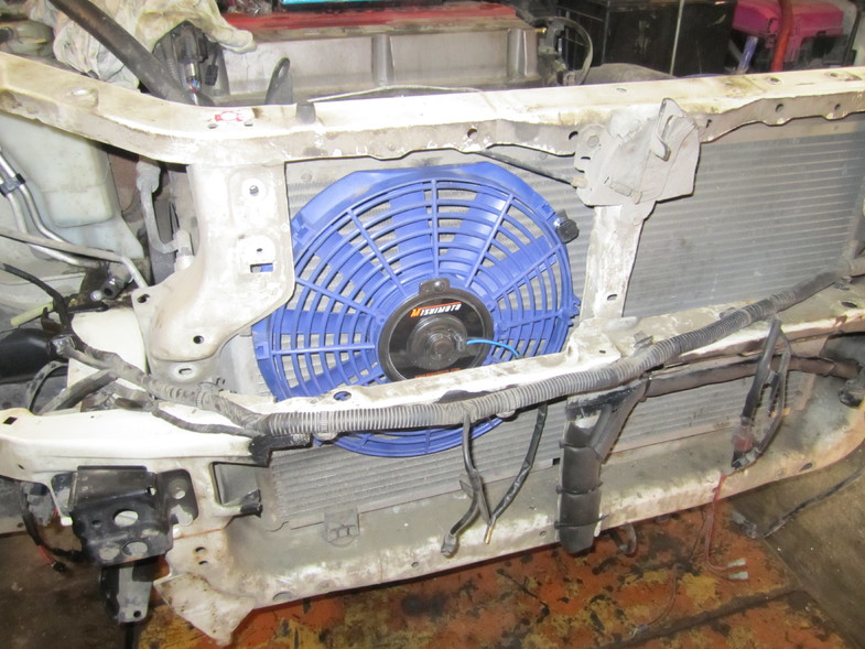

Жалуюсь
температура на солнце 40градусов
термостат от эво 5 на 76гр
радиатор у меня китайский толстый но 43см высотой(сток 50см!!!). Установлен хороший вентилятор по типу стока(со шрудом - воздуховодом) как основной, и китайский без воздуховода как дополнительный.
сгорел один канал в контроллере вентиляторов и пока оба вентилятора работают одновременно.
фронтальник эво, капот сток с ноздрей, бампер полный сток
за правое крыло после продолжительной городской езды держаться проблематично. показометра температуры воды и масла нет.
в пробке с кондиционером стрелка полезла дальше после середины. выключил кондей и все нормализовалось
вчера пришел тюнь радиатор высотой 48,5см - надо ставить. китайцы идиоты, как можно писать airtrek, outlander и делать габариты меньше чем у стока.
постараюсь прицепить стоковый воздуховод доп.радиатора(железный лист с вырезанным кругом посредине). не получиться - буду из чего то вырезать
бампер адван отдан на демонтаж выступа под номер и покраску. дополнительно врежу по бокам маленькие воздуховоды от субару, только вверх ногами(по сравнению с субару) - будут ВДУВАТЬ воздух ЗА радиаторами акп и масла.
там же родную ноздрю переделают в обратную - так проще чем лепить с нуля. надо только глянуть на гриль эво - есть там какие то отливы для воды или нет, и сделать как у эво под гриль из жести пластину с прорезями под углом

по фоткам кулмена вижу что для установки вентилятора спереди, пришлось порезать усилитель с внутренней стороны
думаю если так поставить 3ий вентилятор - тогда точно все будет хорошо (в комплексе с остальными мерами)
