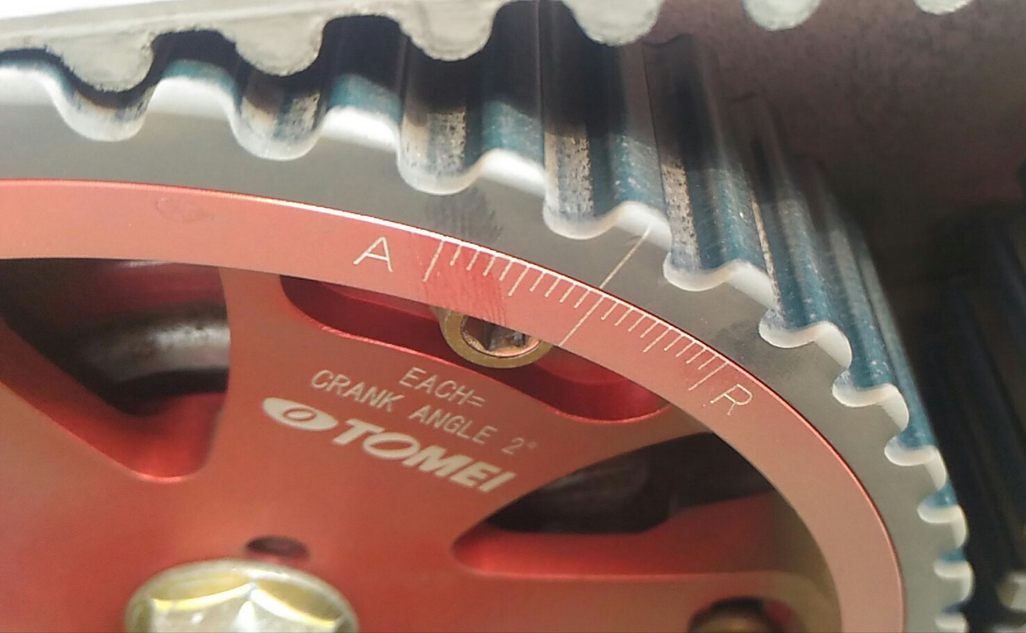

И тут еще одна новость. Решил глянуть в каком состоянии у меня грм , снял крышку и обнаружил что одна шестеренка на валу потихой смещена от нуля. Мотор с японии уже навешаным пришёл, поэтому не знаю толи так надо, то ли убежала она. Знающие люди подскажите как быть. Вернуть ее в ноль или так и оставить?

Сообщение georg1970 » 29 мар 2016, 07:20
А валы какой фирмы? И что за турбина? И зачем выпуск 90 мм? И хх зачем 1100??? :shock:

Сообщение olegacy » 29 мар 2016, 13:50
Валы томеи 272, вроде на всех горбатых валах холостой ход увеличивается, во всяком случае все тачки с тюн. валами что я встречал работали не стабильно на хх и с явно повышенными оборотами. Я думал это норма с такими спеками. Кстати, поменял шлейф аирбэга, естественно скидывал клемму с акб. Так вот после этого начались пляски с оборотами и даже начал глохнуть, парой заведешь а он чуть ли не глохнет обороты до 200 падают. Маф чистил по нему стучал ничего не меняется :? . Аж вспомнил аиртрека :evil: , я его как раз по этой же причине и продал :D . Так вот когда обороты хх 1100 он работает нормально и не пытается глохнуть. А если завел и хх 900-1000 то жди беды, будет глохнуть. Так что не спроста здается мне такой высокий хх.
Даунпайп от турбины не знаю что за фирма но здоровый как и труба на выхлоп. Наверное установлено по принципу больше значит лучше. Хочу заметить что весь этот студенческий набор дает не плохой прирост и валит сие чудо просто обосраться как, во всяком случае по сравнению со сток аиртреком.
